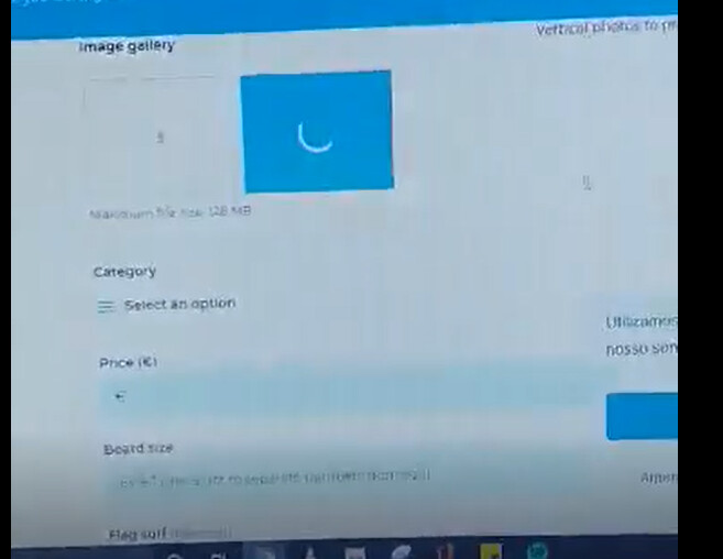

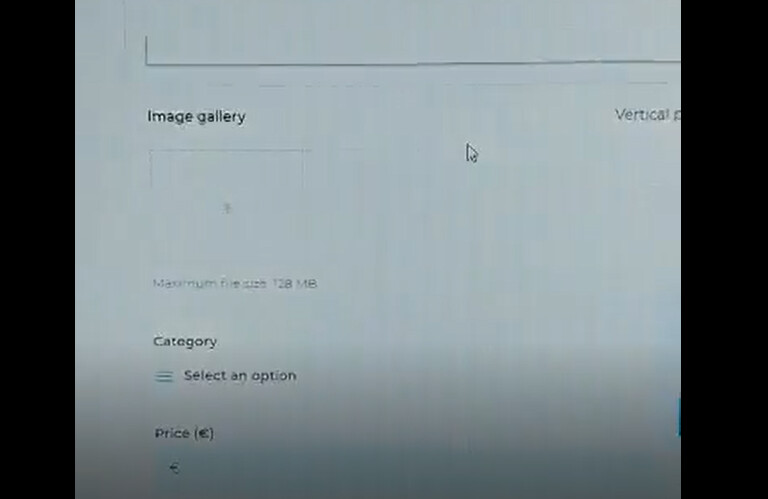

Pour d'autres, lors de la création de l'annonce, un des "champs" obligatoire est "photo". Ils sont donc invités à télécharger une ou plusieurs photos.
=> Lors de cette étape là, l'image charge (avec un rond qui tourne = download) puis disparait. J'ai une video d'un utilisateur à ce sujet mais je ne peux la mettre en PJ (mp4 non toléré).
