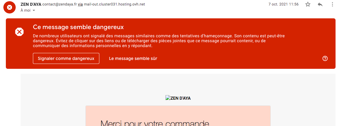

J'ai malheureusement un soucis similaire enfin je crois.
Les emails suite à une commande via mon site woocommerce passent en spam.
Capture d'écran ci-dessous. Quelqu'un peut-il m'aider svp? OVH est injoignable …
Qui envoie ce message d'avertissement ?
Google ?
Il aurait été judicieux de cliquer sur le petit (?) en bas à droite pour savoir quelle est la justification derrière ce message.
J'entrevois deux possibilités:
1) "via 1out.cluster031.hosting.ovh.netout.cluster031.hosting.ovh.net" et ce cluster aurait émis des messages qui ont été signalés comme dangereux
2) le contenu du message lui-même viole certaines bonnes pratiques (liens vers d'autres sites, liens décevants, trop de trackers, web bugs ) ?
