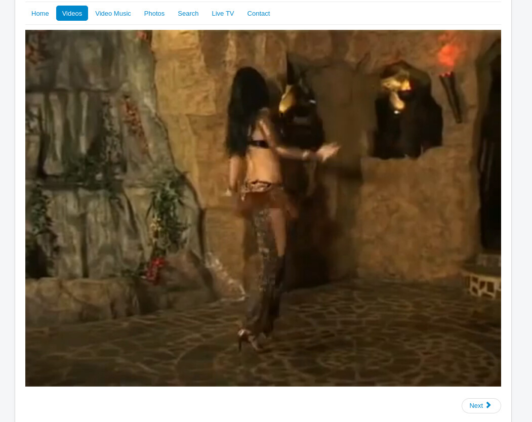

J'ai pris un VPS OVH uniquement dans le but de stocker des vidéos MP4, ces vidéos seraient intégrées dans un site Joomla, le problème est simple ces vidéos ne peuvent être visionnées que sur le VPS OVH, le visionnage sur un autre site avec la commande "source src" ne fonctionne.

La page où la vidéo doit apparaitre est: https://thebellydancers.tv/videos/test-2
La vidéo se trouve sur le VPS OVH à cette adresse: http://51.68.121.127/2021/aliya_kurbanova.mp4

le video se lancera mais uniquement si la source est en https. En modifiant cela dans l'inspecteur d'élements et en acceptant le mauvais certificat de la source, ça fonctionne.

J'avais pensé à l'https et j'avais testé avec une url (nom de domaine) en http et ça marche sur Chrome, et aujourd'hui j'ai testé le VPS d'OVH donc avec une url IP et en http et ça marche sans problème sur Firefox, donc c'est un problème de browser, toujours Chrome qui bloque de plus en plus de choses …
Apparement les url en IP fonctionnent sur Chrome mais pas en embed.
Mettez les vidéos sur un domaine ou un sous dommaine avec un certif SSL et ça devrait le faire.

Apparement ce n'est pas l'https qui bloque, juste en changeant l'url IP avec un NDD ça marche et en http.
Pas chez moi (avec FF), vous êtes en "mixed content" avec des contenus externes qui ne sont pas en https.
