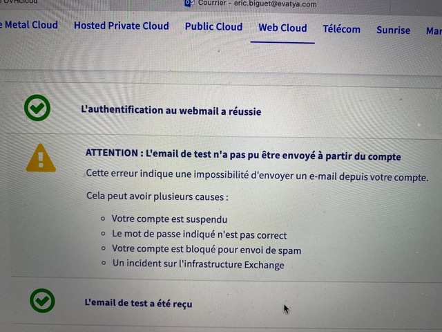

Via mon Mac ou mon iPhone … je reçois parfaitement les mails mais impossible d'en envoyer …

bonjour à tous, nous avions le même problème mais il semble réglé, il s'agissait d'une panne générale sur les serveurs exchange d'ovh ; et comme d'habitude aucune info ni suivi du service support, ticket sans réponse etc…

Parfaitement vers une adresse gmail
Ca pédale par contre vers une adresse yahoo

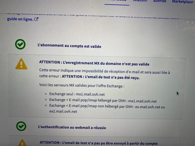

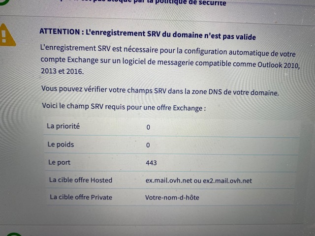

Par contre, bizzarre d'avoir dans DOMAINES ASSOCIES, MX en ROUGE et SRV en ROUGE dans les diagnostics …
SRV en ROUGE
dig _submission._tcp.evatya.com srv
dig _imap._tcp.evatya.com srv
dig autoconfigure.evatya.com
dig autodiscover.evatya.com
regardez un peu si vous ne pouvez pas créer automatiquement ces enregistrements depuis votre espace client.
Leur présence facilite la configuration des logiciels de mail, et je ne serais pas surpris qu'en leur absence, Outlook sur Mac soit impossible à utiliser...

Je ne suis pas arriver à trouver où on pouvait modifier le SRV et MX toujours en rouge ???
