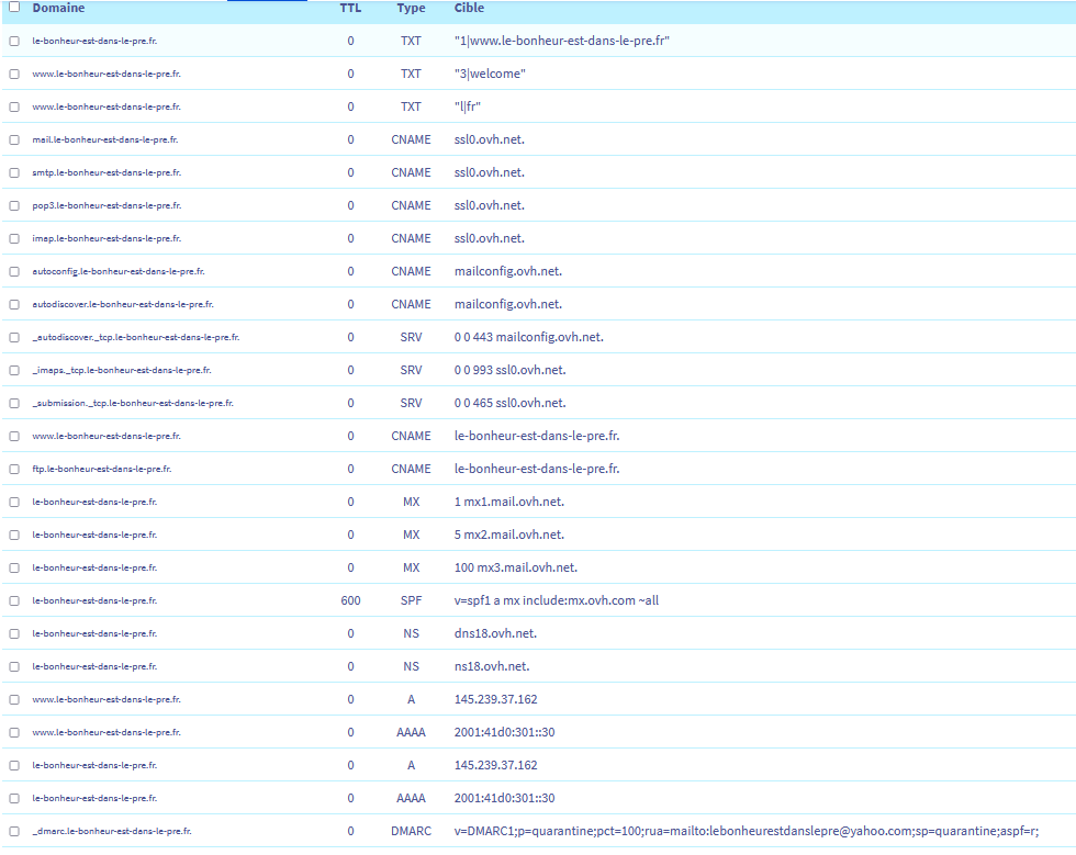

Voici les infos de ma zone DNS
Que dois-je faire pour que l'envoi / la réception de mail soit opérationnelle ?

le-bonheur-est-dans-le-pre.ovh
~# whois le-bonheur-est-dans-le-pre.ovh
%% NOT FOUND
Sans avoir acquis le nom de domaine, ça ne sert à rien d'essayer d'utiliser ce nom de domaine.

après vérif dans mes échanges mails avec OVH, je réalise que j'avais bien acquis le nom de domaine le-bonheur-est -dans-le-pre.ovh lors de la souscription du plan d'hébergement, mais il a été suspendu pour cause de non renouvellement en février 2022, date à laquelle j'ai commencé à ne plus recevoir les e-mail sur Webmail… tout s'explique…

So vous avez un hébergement "MX10 Hosting" résiliez/supprimez le
Il redeviendra disponible pour l'associer avec votre autre domaine.
Mais vous avez un autre problème, je viens de tester l'existence de l'adresse 1pre.fr,pre.fr, elle existe déjà, et il y a donc forcément un conflit qui va vous bloquer.
