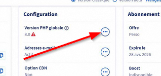

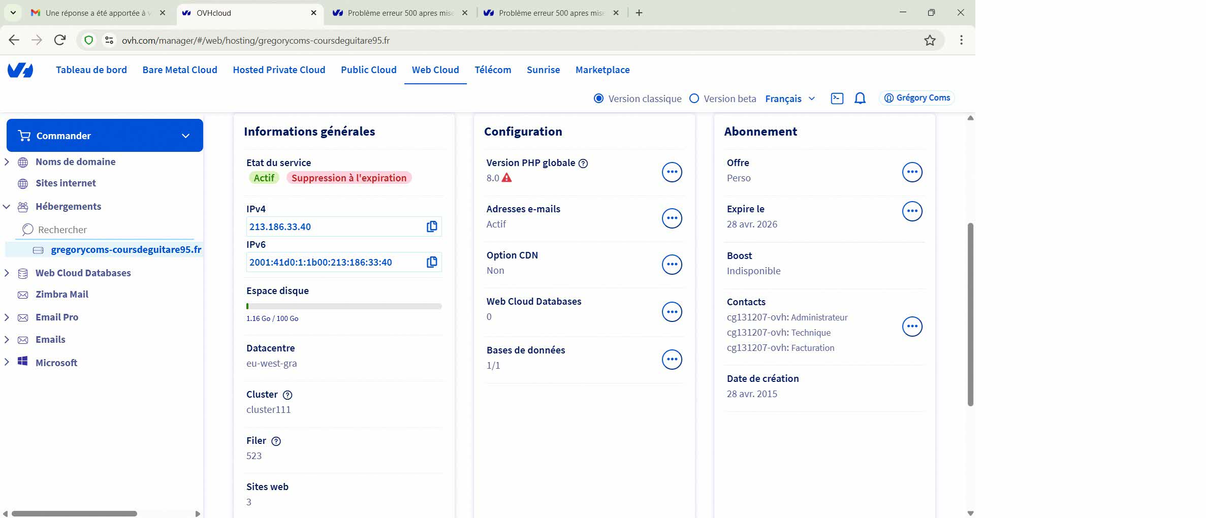

Comment faire pour mettre son profil pho en développement ?
Je vais dans informations générales je vois version php mais il n'y a pas de case développement.
Merci pour votre aide.
Je ne vois pas comment passer le profil PHP en mode développement.
Je vois l'information du statut PHP dans informations générales mais pas de mode développement.

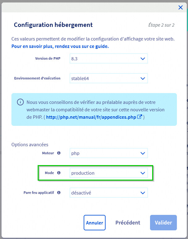

L'image ci-dessous montre bien le choix du mode de fonctionnement. Ce n'est pas difficile à trouver ?
Je n'ai pas du tout la même interface sur mon espace.
ok c'est bon merci beaucoup. Je suis passé en mode développement. Je ne comprend pas à quoi cela me sert par contre. Vous m'avez dit que l'affichage de la page doit comporter un message d'erreur.

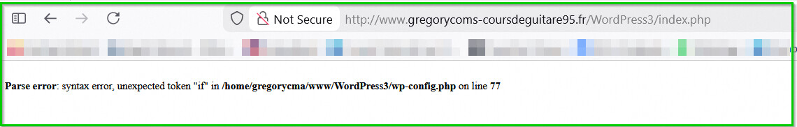

Votre page renvoie ceci:
Notez la redirection vers "Wordpress3/"

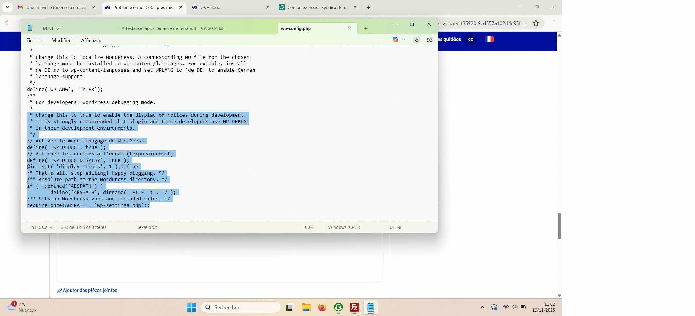

Il y a une faute dans votre wp-config.php.
Vous ne pouvez pas exposer votre wp-config.php en public, il contient des informations privées comme le mot de passe d'accès à votre base de données.
Il faut aller voir du côté de la ligne 77, et sans voir ce qui s'y trouve, je ne peux pas donner d'opinion.
En réponse à ce message, copiez intelligemment les quelques lignes avant et après cette ligne 77 , s'il n'y a pas d'information sensible.

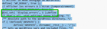

voici une capture d'écran
Cette ligne est suspecte

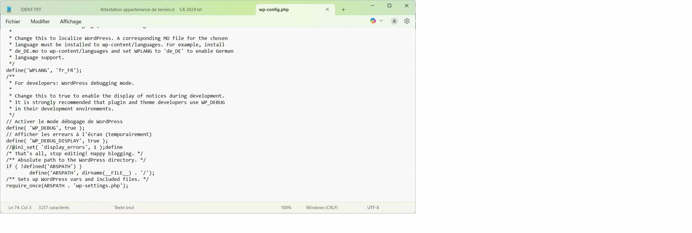

Ajoutez // en deux premières positions de cette ligne, pour la mettre en commentaire
Comme ceci ?

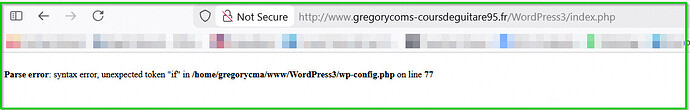

voici ce qui apparait à l'écran maitenant lorsque je veux aller sur mon site
Warning: Private methods cannot be final as they are never overridden by other classes in /home/gregorycma/www/WordPress3/wp-includes/class-wp-session-tokens.php on line 69
Fatal error: Array and string offset access syntax with curly braces is no longer supported in /home/gregorycma/www/WordPress3/wp-includes/script-loader.php on line 706
oui, osez !
Et si ce n'est pas ça, c'est facile de revenir en arrière !
j'ai retiré les // on revient à ce message d'erreur
Parse error: syntax error, unexpected token "if" in /home/gregorycma/www/WordPress3/wp-config.php on line 77
