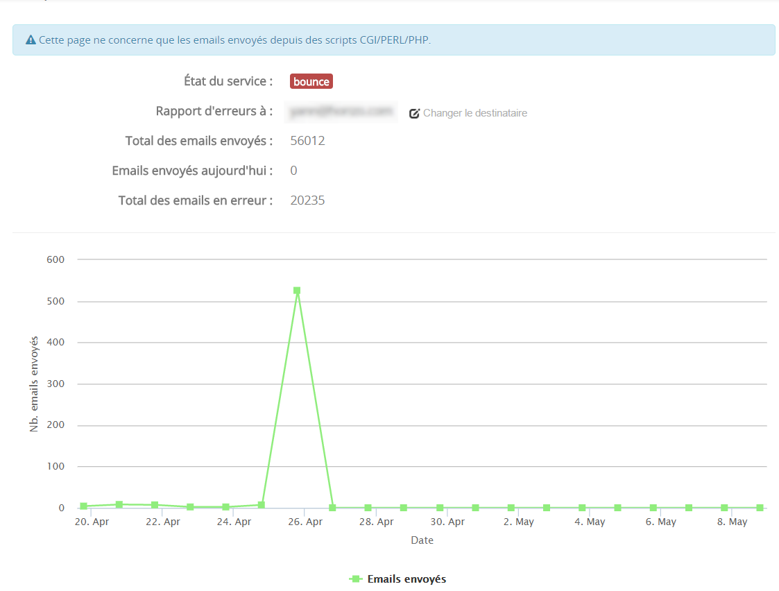

j'ai trouvé qlq chose sur mon manager depuis la rubrique mail depuis script.
le 26 j'ai un pic d'envoi de mail par script qui monte a plus de 500. Un robot doit utiliser un des scripts…
Cette fonction a du etre bloqué alors.
Je vais rajouter un CAPTCHA .
Comment puis je ensuite reactiver ?
il ya une option depuis l'hebergement principal, mail depuis script, bloquer.
Le bloqué n'est pas actif, mais lorsque j'essayer de bloquer, j'ai un message qui me dit que c'est déja bloqué.
Je ne sais pas comment faire pour débloquer !
