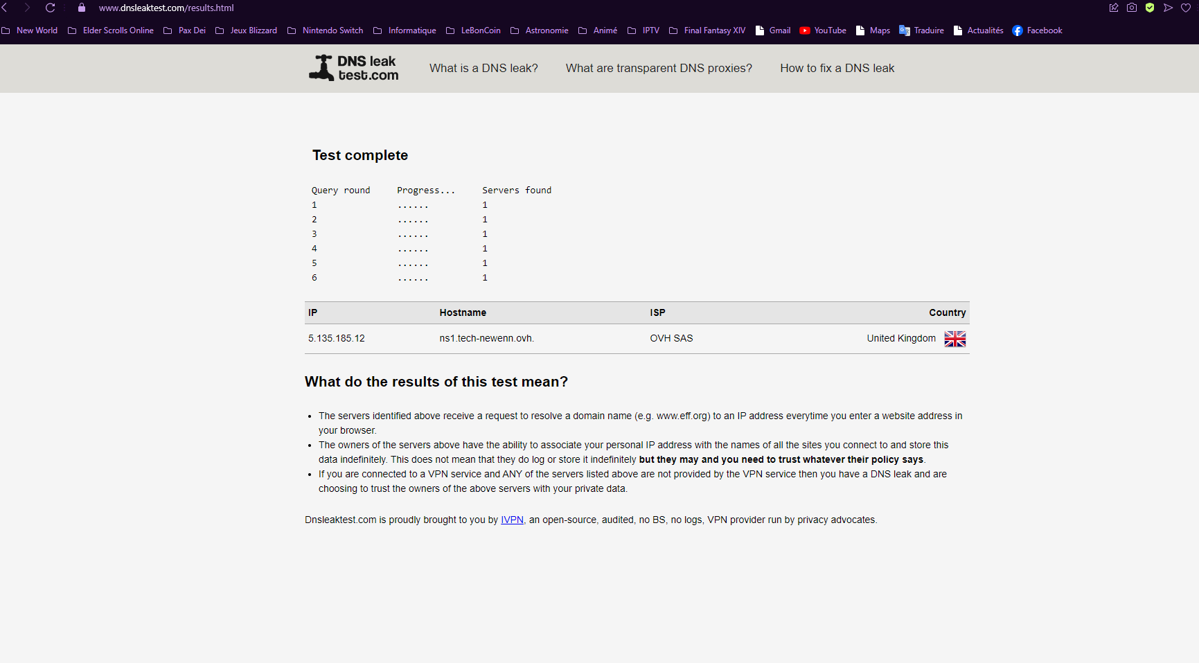

Depuis 15 jours environs la localisation de l'ip de mon serveur dédié est géolocalisé en Grande Bretagne via le site DNSleak afin de vérifier la stabilité de celui-ci et quand je me connecter sur mon compte free pour regarder la tv lui aussi également me déclare ne pas être dans le bon pays…

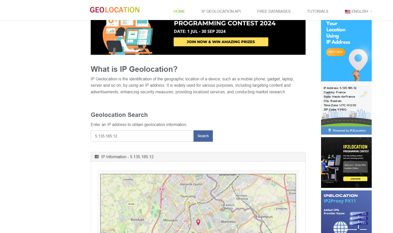

Et avec le site Geolocate il me retrouve bien à Roubaix ou est hébergé le serveur screenshot en lien ci-dessous.

Bizarre,
en tout cas le whois dit bien que c'est en France et non en UK
inetnum: 5.135.176.0 - 5.135.191.255
netname: OVH
descr: Dedicated Servers
country: FR
Oui et pourtant je ne peux pas regarder le tv via orange ou free etc… disant que je ne suis pas dans le bon pays donc il y a bien un loup lol.
oui le loup est que les entreprises qui gère les bases GEOIP ont décidé que cette IP était maintenant en UK.
Il faut les contacter pour faire corriger la localisation.
Exemple : https://www.maxmind.com/en/geoip-web-services-demo
Puis faite "Submit a data correction".
