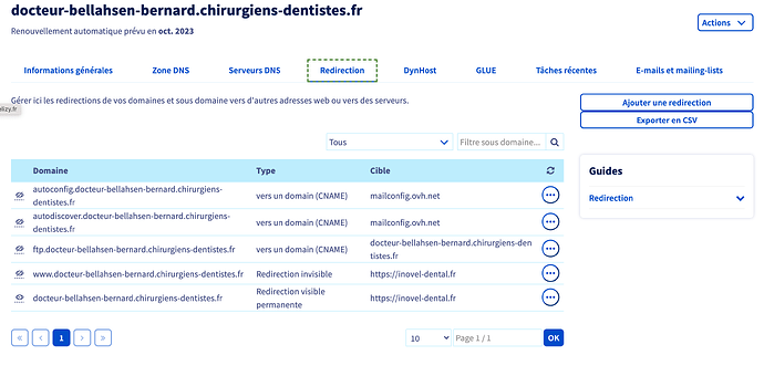

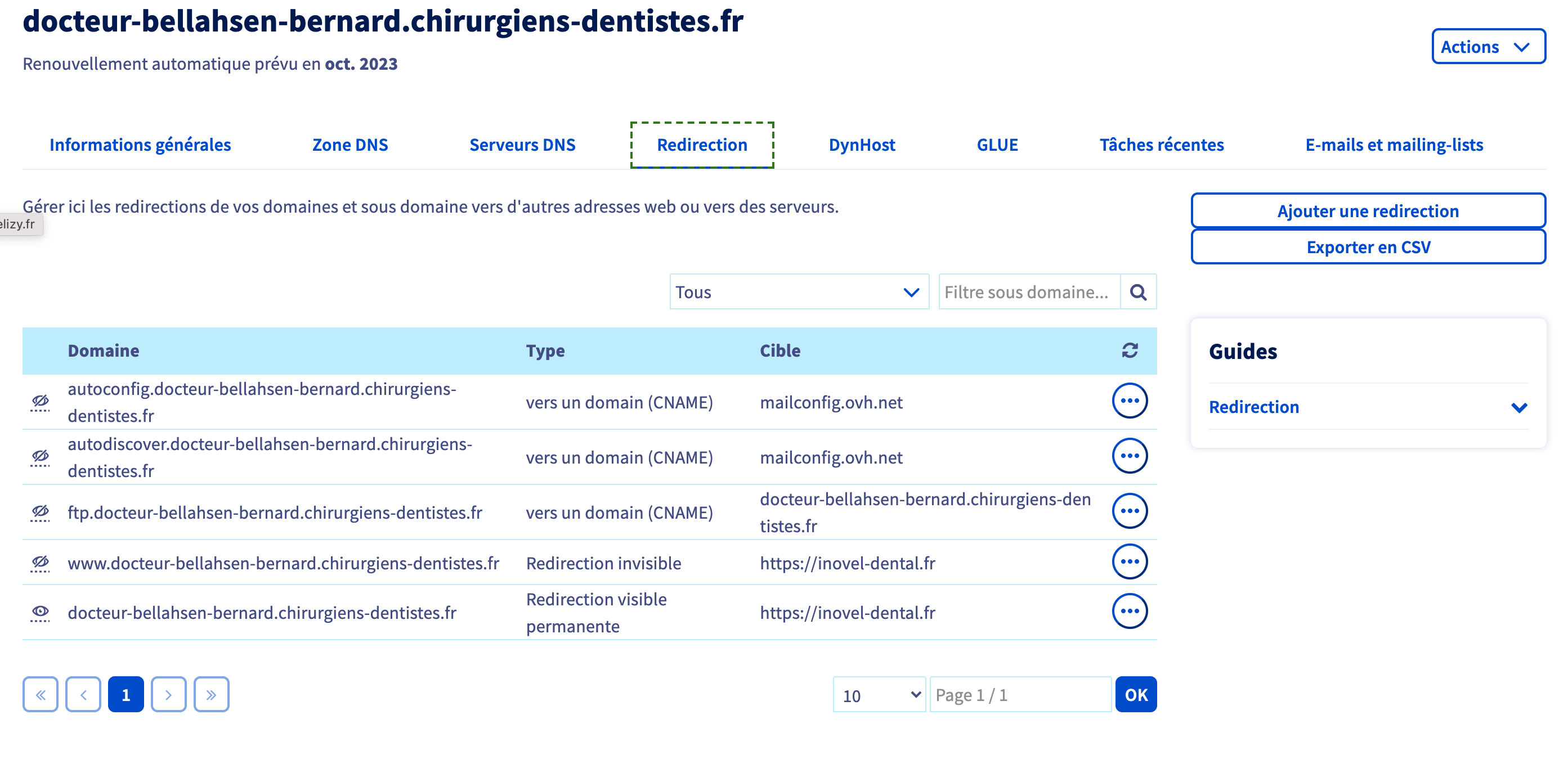

Bonjour @BernardB56
Supprimez ces sacrées directions invisibles et faites vos redirections directement au début du fichier /www/.htaccess
ERR_CONNECTION_REFUSED
Les redirections (visibles ou invisibles) gérées par OVH ne supportent pas https.
Suivez le conseil ci-dessus, proposé par Gaston.

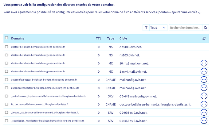

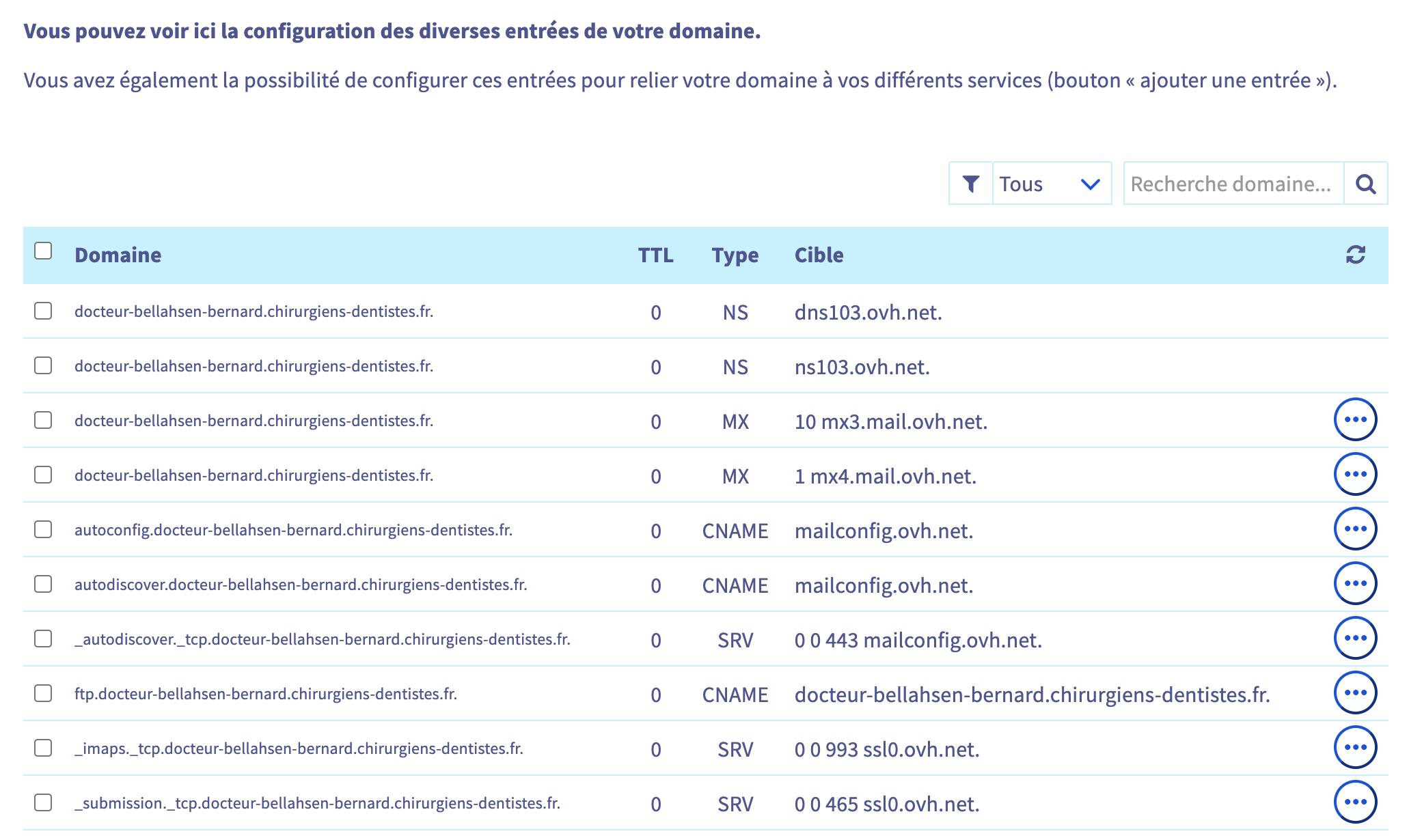

Dans la section nom de domaine, il est indiqué quoi dans la zone DNS ?
J'ai pourtant essayé de suivre le guide de OVH …
cependant mon domaine docteur-....-dentiste.fr ne pointe vers rien
Vous avez un hébergement sur cluster029.
Dans votre zone DNS ajoutez un enregistrement de type A, sous-domaine (vide), cible: 51.91.236.255 (qui est l'adresse IP de votre hébergement)

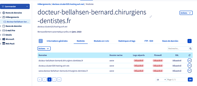

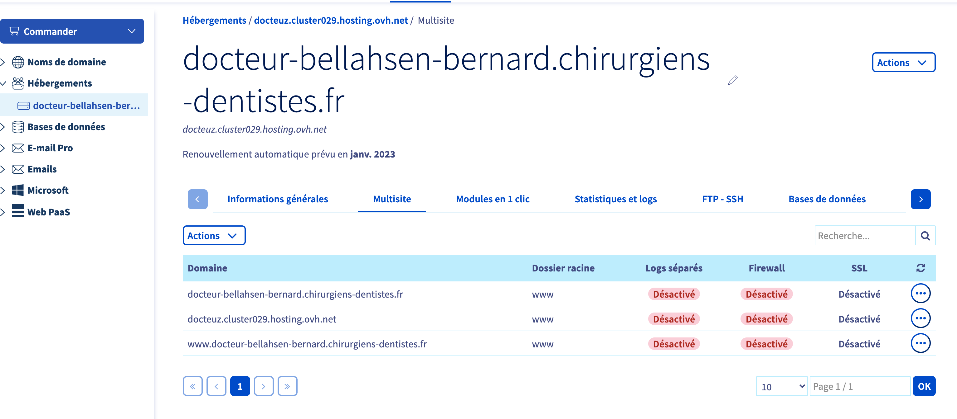

Merci pour ces éclaircissements ,j'ai installé le certificat SSL , en attendant je cherche comment rediriger en modifiant le htaccess , je me suis connecte en FTP sur le site , mais je trouve que un dossier www et un fichier index.html dedans , je voulais savoir si c'est vers ce chemin que j'arriverai a modifier le htaccess
Bonjour @BernardB56
Rien d'autre ?
Pas d'autres fichiers ou dossiers dans /www ?
oui c'est exactement ça.
Vous pouvez effacer le index.html que OVH a installé à cet endroit lors de la livraison.
Vous mettrez le .htaccess dans ce répertoire où se trouve actuellement votre index.html à supprimer
