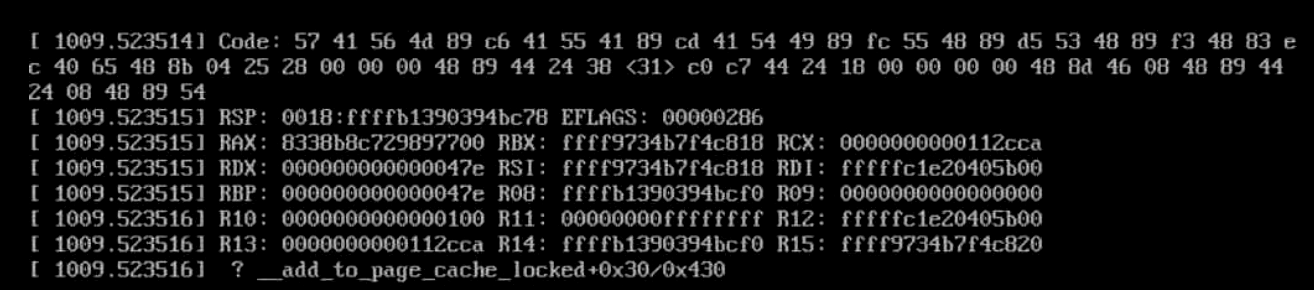

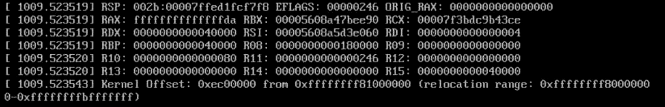

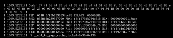

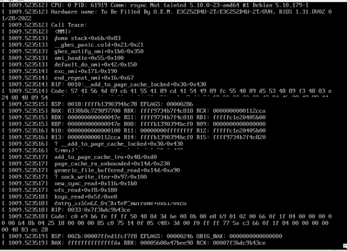

J'ai un serveur qui me fait de joli kernel panic avec rsync (c'est cool de ne pas pouvoir faire ses sauvegardes), en dehors de ça il fait sa vie tranquillement.
Demain matin je vais avoir le plaisir de me lever à 5H du mat (yeah faut pas perturber la prod) pour passer en rescue et faire les tests hardware qui vont bien..
J'ai pris quelques screen de l'ipmi, ça parle à quelqu'un ?

Hello,
Serveur avec de la RAM ECC ?
Car à certains endroits cela ressemble à un défaut mémoire.

oui c'est de l'ecc, un adv2 gen2, un kernel panic sur de la ram ecc ça m'étonne un peu
c'est possible si et seulement si la barrette est vraiment endommagé au point que l'ECC ne suit plus (jamais vu ce cas pour être tout à fait franc).

Finalement mes impression de problème mémoire n'était pas mauvaise (bien que extrêmement rare sur de la ECC).
Petit débrief pour la forme.
Donc ce matin, reboot en rescue, serveur qui crash dès le lancement de la commande de test de RAM. Validé 2x de suite…
Je lance l'intervention OVH, ils ont passé 1H30 a tester le serveur et… rien…
Tout est ok…
Mieux, je n'ai plus les crash lors des rsync… ouf, j'ai pu mettre mes backups à jour…
Bref, no idea sur pourquoi j'ai eu ces problèmes, qui étaient tjrs présent en rescue… Et qui ont disparus par magie après l'intervention des techs OVH…

Alors en fait le support Twitter derrière m'a confirmé qu'ils ont bien changé une barrette RAM. Je leur ai demandé si ils avaient fait une prière pour que tout fonctionne si bien, et il m'a confirmé le changement…
C'est juste que dans le mail de rapport ils indiquent que tout est ok… Ce qui m'a un peu étonné…
Problème résolu, les backups sont à jour, on peut aller en week end l'esprit serein :slight_smile:
