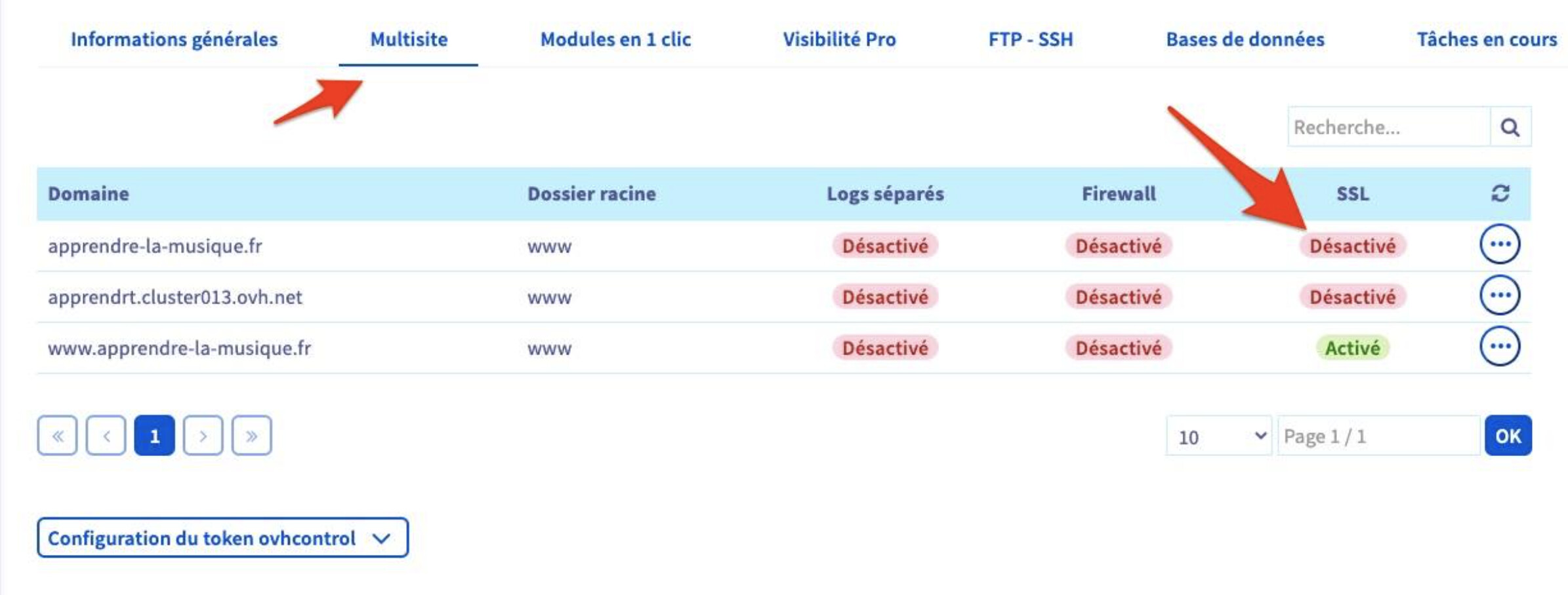

J'ai demandé l'intervention d'un professionnel qui, après avoir regénéré le ssl et fait de multiples test, n'arrive pas à localiser et le problème.
Impossible d'activer quoi que ce soit.

dans la zone DNS il faut remplacer "213.186.33.82" par "213.186.33.24" attendre un peu (15/30m) puis essayer à nouveau d'activer le SSL dans le multisite.
