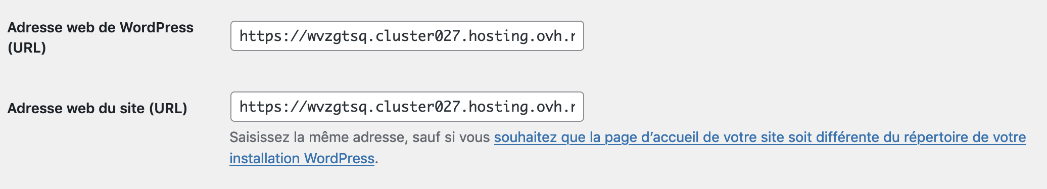

Pourriez-vous faire une copie d'écran de votre modification dans le tableau de bord wordpress > Réglages > Général ?
Bonjour @Gaston_Phone,
Actuellement ça se présente comme sur le screenshot joint, j'ai remis les adresses d'origines; quand j'ai fait la modification dont on parle, c'était il y a quelques jours et j'avais mis à la place des deux champs : https://alessandrocarocci.com puis j'ai perdu l'accès

Curieux @AlessandroC7
C'est pourtant là qu'il faut faire la modification.
Ceci dit, vous avez peut-être encore une anomalie liée à cette installation en un clic.
