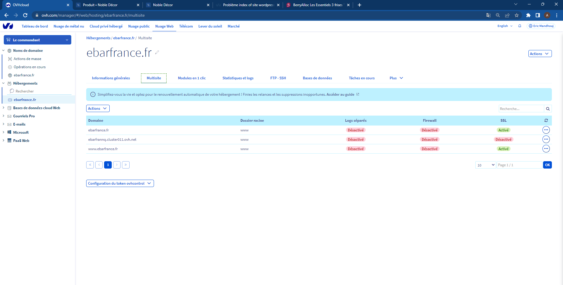

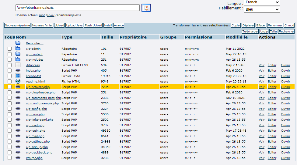

J'ai installé mon site wordpress avec l'installation en 1 clic de ovh et je l'ai quasiment finit seulement mon site apparait en index of lorsque que l'on note l'adresse ebarfrance.fr.

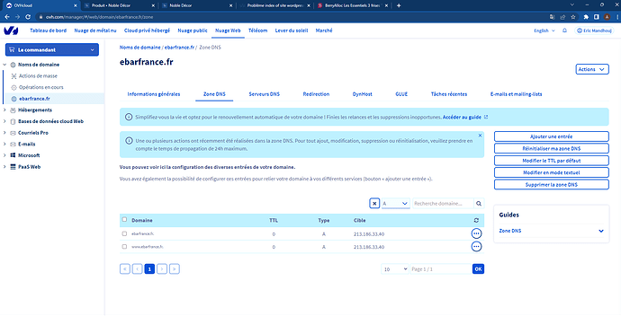

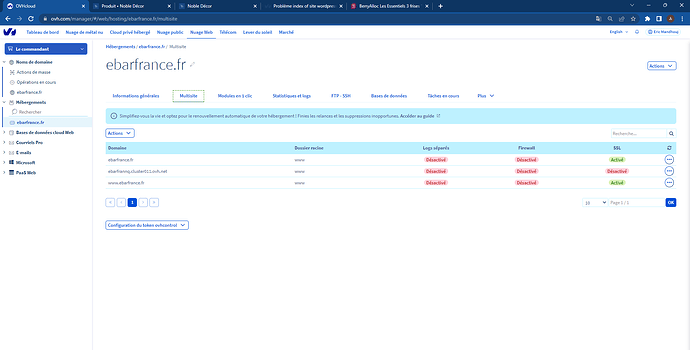

Je vous mets des screens des dossiers fth et de l'onglet multisite :
ebarfrance.fr
Vous avez certainement demandé d'installer votre module
à l'adresse http://ebarfrance.fr/ebarfrannqalexis/ ; le résultat est qu'il se trouve à cette adresse et non http://ebarfrance.fr/

Dans le multisite essayez de mettre comme dossier racine : **www/ebarfrannqalexis**

Oui je vais lire votre guide il me servira pour la création de mon propre site. Voici les captures d'écran demandées.
Cela confirme ma réponse précédente :
Dans le multisite essayez de mettre comme dossier racine : www/ebarfrannqalexis

Oui mais lorsque j'ai mis cette adresse dans le multisite mon wordpress et le site affichait une erreur serveur interne j'ai du remettre www

Associé au dossier racine **www/ebarfrannqalexis** dans le multisite, il va vous falloir :
* Remplacer dans toute la base de données : **ebarfrance.fr/ebarfrannqalexis**
* Par : **ebarfrance.fr**
