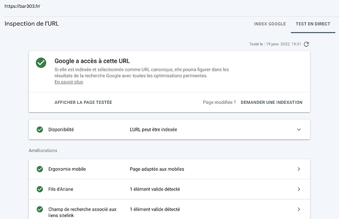

J'ai crée un site bar303.fr nom de domaine et hébergement chez OVH. Le site marche, tout les voyants sont au vert sur la Google Search Console mais pas d'indexation alors que le site est en ligne depuis la deuxième semaine de décembre.

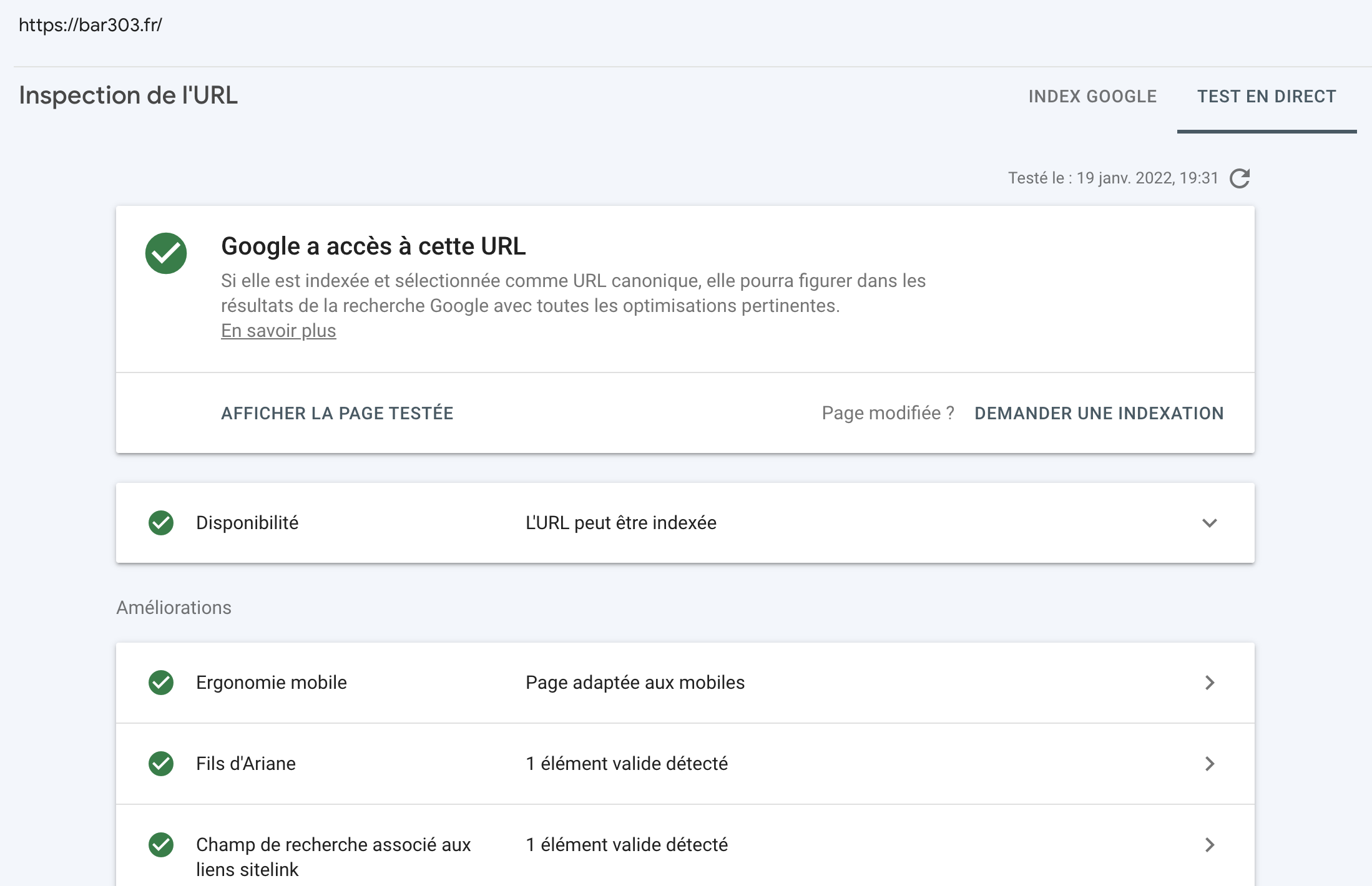

Merci pour votre réponse mais j'ai déjà vérifier l'état dans la Search Consol, on me dit que la page est bien indexable, que les robots on bien accès mais pas d'indexation depuis la mise en ligne du site il y a un mois de cela.
Je solicite votre aide justement pour comprendre d'où peut provenir le problème.
Merci pour votre réponse mais j'ai déjà renseigné le sitemap dans la Search Consol depuis deux semaines. Google à bien accès à mon site mais ne l'indexe pas malgré mes demandes.
Je solicite votre aide justement pour comprendre d'où peut venir le problème…
Merci d'avance
Cliquer sur demander une indexation
Oui merci mais j'ai fait déjà plusieurs demande depuis un mois, sans aucun résultat. Voila pourquoi je suis ici. J'ai vérifier que les robots avaient bien l'accès également pas de problème à ce niveau.
