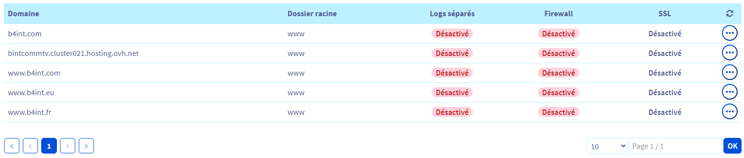

Je souhaiterais mettre en place un certificat SSL (avant d'installer wordpress) mais lorsque je souhaite mettre le certificat j'ai le message d'erreur suivant :
Dans OVH cloud > Domaine & DNS > Nom de domaine le DNS type est indiqué les DNS type suivants :
Le domaine a été acheter sur OVH, mais il a un DNS de type Hors OVHcloud !

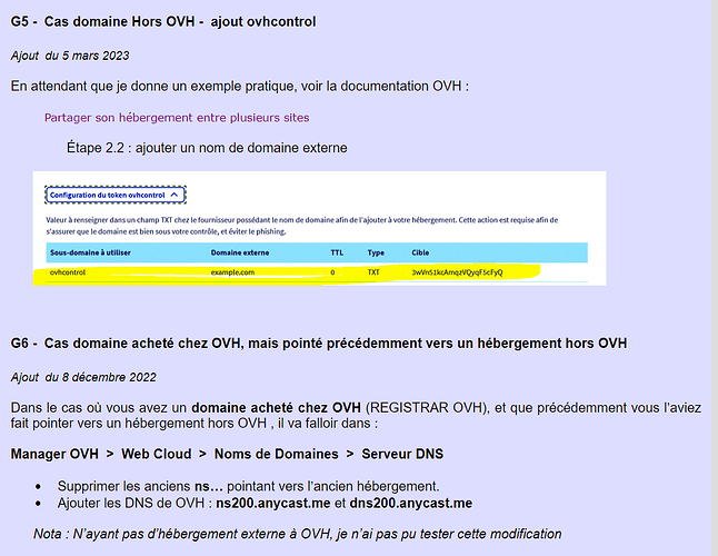

En naviguant sur le forum je suis tombé sur ce tutoriel de wordetweb.com, que j'ai décider de suivre, mais je rencontre un problème à l'étape G5 ou G6.
Mon cas relève-t-il du cas G6 ? Même si mon domaine n'a jamais pointé vers un hébergement hors OVH ?
Dois-je modifier mes serveurs DNS actuels :
Par les ns200.anycast.me et dns200.anycast.me ?

Ces deux serveurs sont corrects. Ne changez rien, car vous ne pourriez qu'introduire des erreurs.
DNSSEC est activé sur ce domaine b4int.com .
Les domaines .fr et .eu sont aussi hébergés sur les mêmes serveurs DNS , aussi avec DNSSEC.
Pour le .FR, , vous avez utilisé les redirections OVH. Fuyez cela ! ça ne supporte pas HTTPS.
Si vous avez un Starter (ex Kimsufi), je ne pense pas que vous puissiez ajouter tous ces domaines en hébergement multisite.

1) si vous utilisez les redirections OVH -> pas de HTTPS -> pas de certificat
2) si vous avez acheté un hébergement low-cost pour un seul domaine -> pas d'autres domaines -> pas de certificat
Précisez donc ce que vous voulez faire.
Bonjour @KarimB52
Pour le SSL suivre mon guide.
Hello &#64;Gaston_Phone, j&#39;étais justement en train de suivre votre tutoriel (très bien fait, merci pour le temps passé à éclaircir le côté obscure de l&#39;hébergement ! ) et l&#39;étape G5 / G6 m&#39;ont stopé dans mon élan, comme expliqué dans ma demande.<br />Entant donné que &#64;Fritz2cat Fritz2cat me confirme qu&#39;il ne faut pas toucher les DNS actuel, je vais passer directement à l&#39;étape H sans avoir installer de SSL... Ce qui ne me semble pas du tout logique dans le contexte actuel où Google normalise le https !!!<br /><blockquote><br />Précisez donc ce que vous voulez faire.<br /></blockquote><br />J&#39;aurai aimé installé un certificat SSL sur b4int.com.<br />Les b4int.fr et b4int.eu quand à eux seront rediriger vers b4int.com.<br />Cette configuration est-elle possible svp ? Si oui, merci de me précisez la procédure svp.
J'aurai aimé installé un certificat SSL sur b4int.com
Si, si, vous pouvez demander un certificat poir b4int.com et b4int.eu
(mais pas pour .fr où vous utilisez les redirections OVH)
