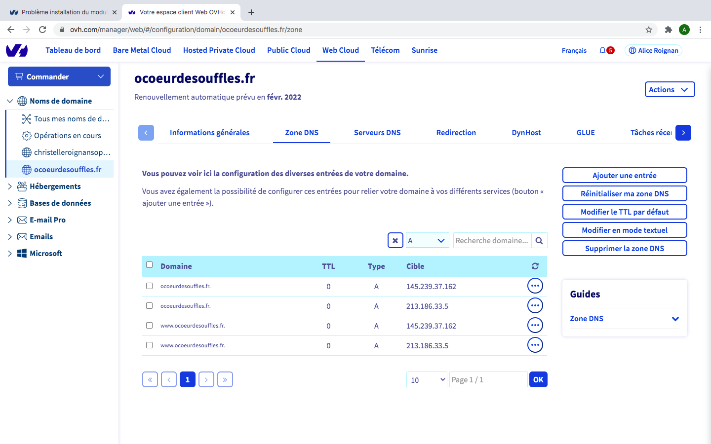

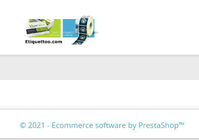

Pouvez-vous nous faire une copie d'écran de la page entière avec un filtre des " **A** " :
Pouvez-vous nous faire une copie d'écran _(page entière)_ de :
etiquette-autocollante.ovh/

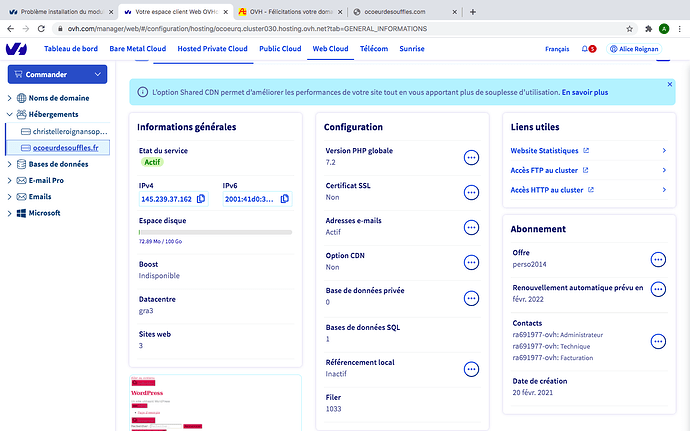

PHP 5.6 c'est peut-être insuffisant pour un Prestashop.
Viser 7.3 en version stable.

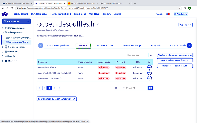

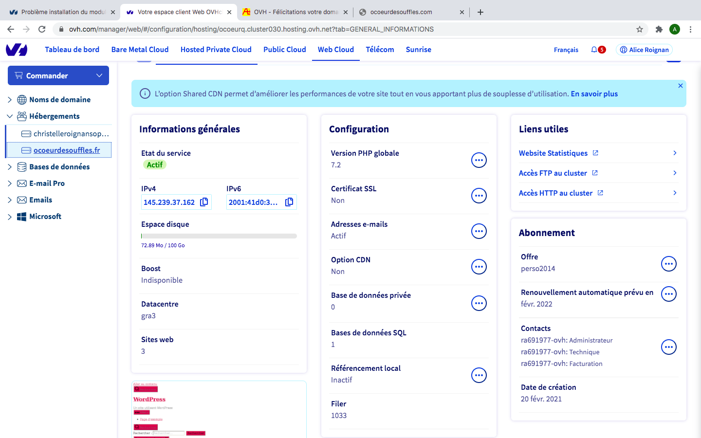

Bonjour mon nom de domaine est: ocoeurdesouffles.fr
ocoeurdesouffles.fr

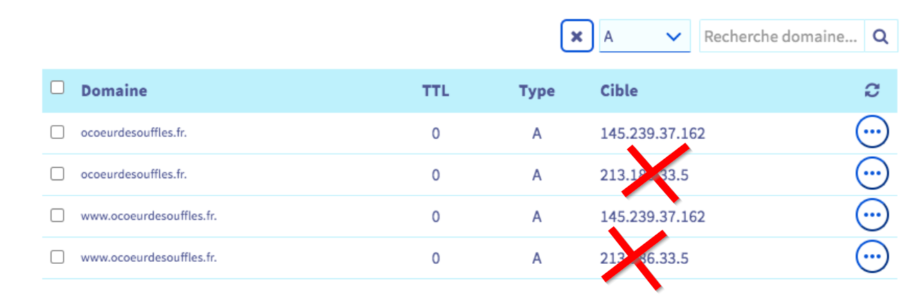

Supprimer ces 2 lignes dans la zone DNS

Je viens de la faire, ça ne change rien pour l'instant.
Patience, les modifications DNS prennent de 1 à 24 heures pour être propagées.
Je viens d'y retourner et ça marche merci beaucoup pour votre aide. C'était pas grand chose mais je suis novice donc je connais pas encore tous les rouages
