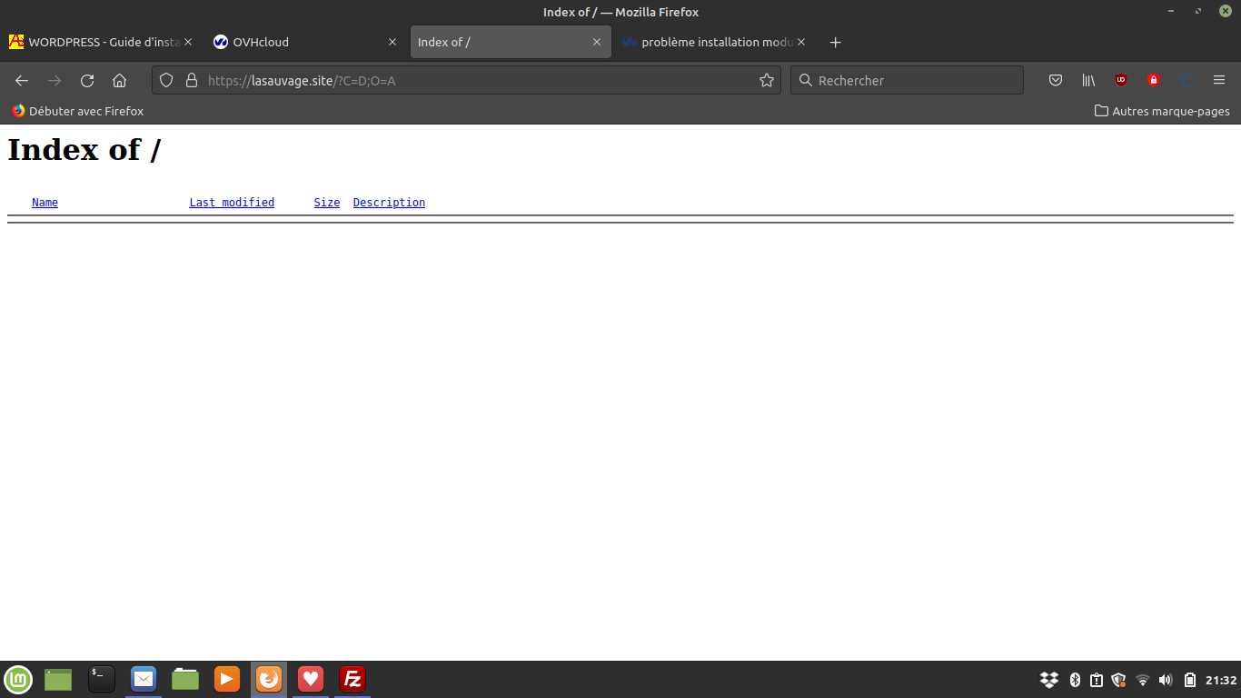

Merci beaucoup pour les infos! J'ai tout repris du départ et je tâche de suivre votre guide pas à pas, c'est clair et ça m'a l'air de marcher… jusqu'au point L1. Via filezilla, je ne trouve nulle part de www/index.html. Je ne peux donc pas le renommer. Je ne sais pas si il y a un rapport, mais du coup, quand j'ouvre https://monsite.site, j'arrive sur une page d'index qui ressemble à ceci:
sur laquelle je ne vois pas comment poursuivre vos indications puisque je ne peux agir sur rien… Doit y avoir un truc que je comprends pas… Merci pour votre aide!
