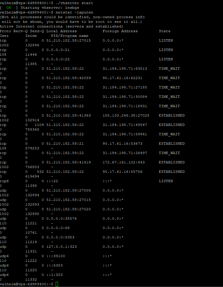

Bonjour, j'ai effectué ces commandes et, lors de la commande `netstat -laputen`, j'ai ceci :

La sortie à été tronqué ?
Possible de faire une capture d'écran ?
Car là à priori le serveur de jeu n'est pas en écoute sur les ports que vous avez indiqués.
Qu'entendez vous par "tronqué" ? Si vous parlez d'une capture d'écran des résultats de la commande, je vous fait ça.
du coup je re-confirme, rien en écoute sur les ports 2456/2457.
Par contre en TCP et UDP il y a du 27005/27015/27020 pour pourrais ressembler a un serveur de jeu.
Du coup je ne sais si la liste de ports est à jour ou sin le serveur ne se lance pas correctement, mais là entre les ports que vous indiquez et les ports en écoute il y aune différence.

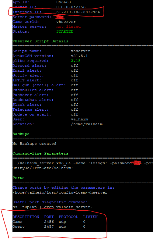

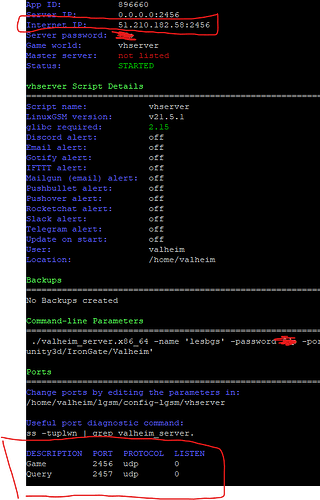

Voici les informations que j'ai lorsque j'allume le serveur de jeu, je ne sais pas si cela peut vous aider.
si vous faite la commande proposé dans "useful port diagnostic command", ça donne quoi ?
Quand je met la commande, rien.
ok donc le commande "netstat" + "ss" confirment que le serveur de jeux ne lance rien sur les ports 2456 et 2457
Donc là je vois que 2 choses :
1 - le serveur n'est pas lancé
2 - vous avez un problème dans la configuration du serveur
Là il faudrait une vidéo ou série de capture d'écran qui montre comment vous lancer le serveur et si on le retrouve bien via un htop (htop est peut être a installer avant).
