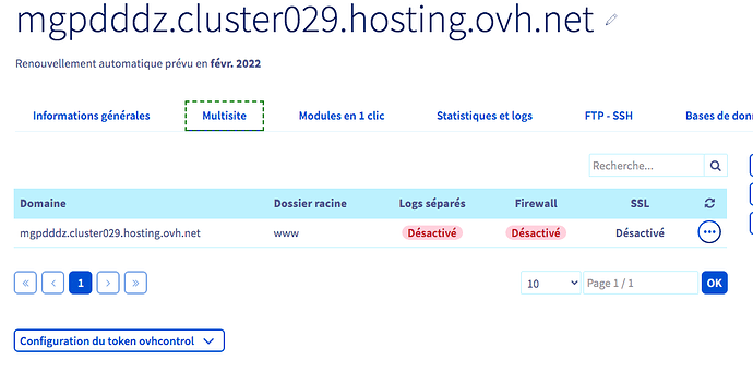

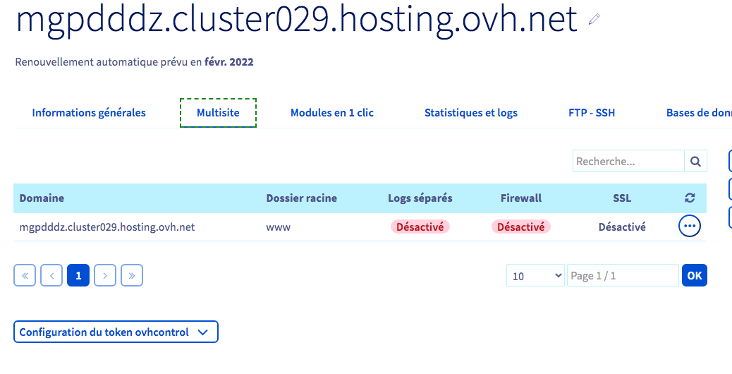

sans le domaine ainsi qu'une capture de la section "multisite" impossible de vous aider.
Mais il y a de forte chance que le start10m vous bloque.
merci, capture de la section multisite de "Bernard" :
Domaine : bmrtrek.re

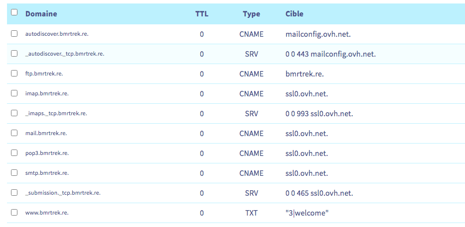

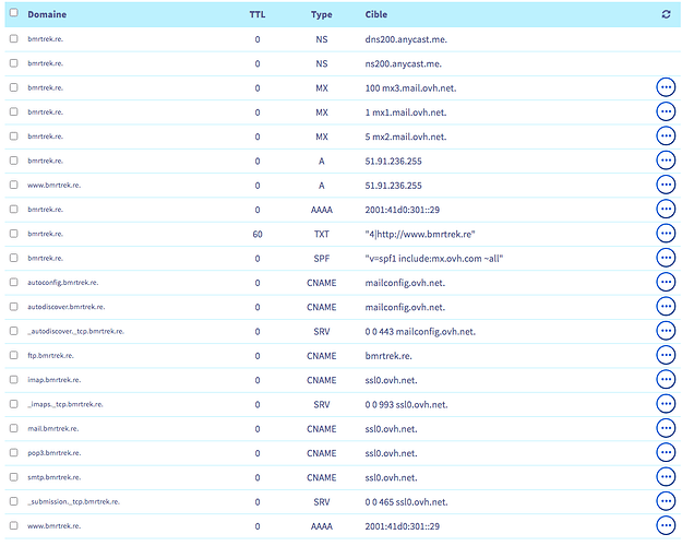

je soupconne la config DNS… j'ai trouvé ca en tentant un création multisite, avec option manuelle (que je n'ai pasd faite) :
J'ai donc mis l'entre AAAA et mon IPV6 sur bmrtrek.re
mais si je rentre ca en DNS sur les entreés www.bmrtrek.re, j'ai des conflit savec des entrées CNAME…
Je peux mettre les capture de toutes mes entrées Zone DNS si ca peut etre utile… merci beaucoup !
A mon avis y'a des boulettes dans le potage avec les entrées DNS…si qqun peux vérifier, grand merci !

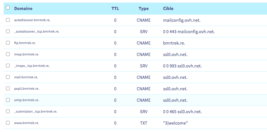

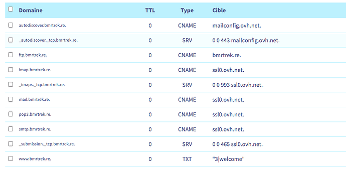

et

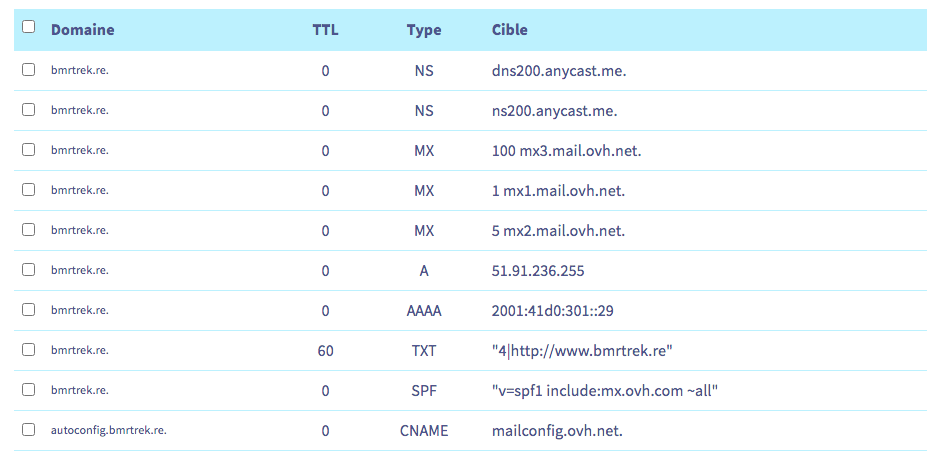

et
à vue de nez il vous manque une entrée pour www.bmrtrek.re
Ou bien vous enlevez le TXT qui vous gêne et ne sert à rien
et vous créez un CNAME vers bmrtrek.re. (avec le point)
Ou bien vous ajoutez une entrée A et une entrée AAAA avec les mêmes IP que pour bmrtrek.re
OK merci, j'y pensais, sans trop oser…
j'ai également une entre TXT l/fr, je vire.
J'ai viré les 2 texte qui pointent vers le message welcome / bienvenue, je vire ca aussi (je sais pas ce que c'est …) : 60 IN TXT "4|http://www.bmrtrek.re" ?

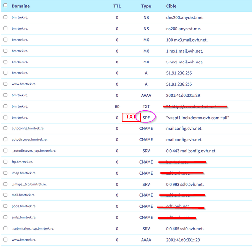

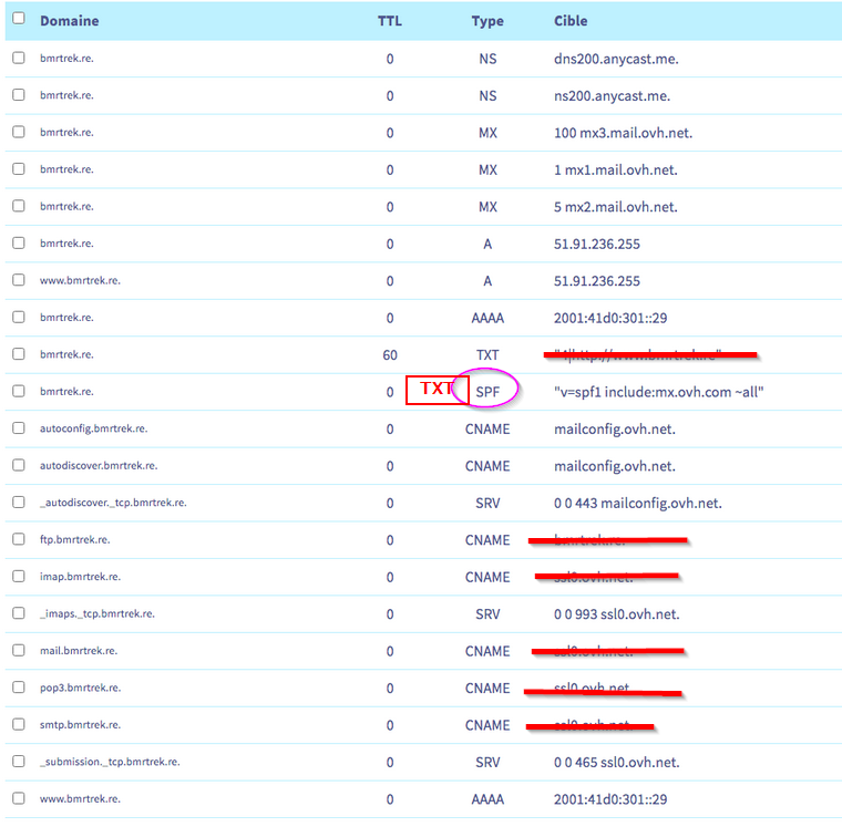

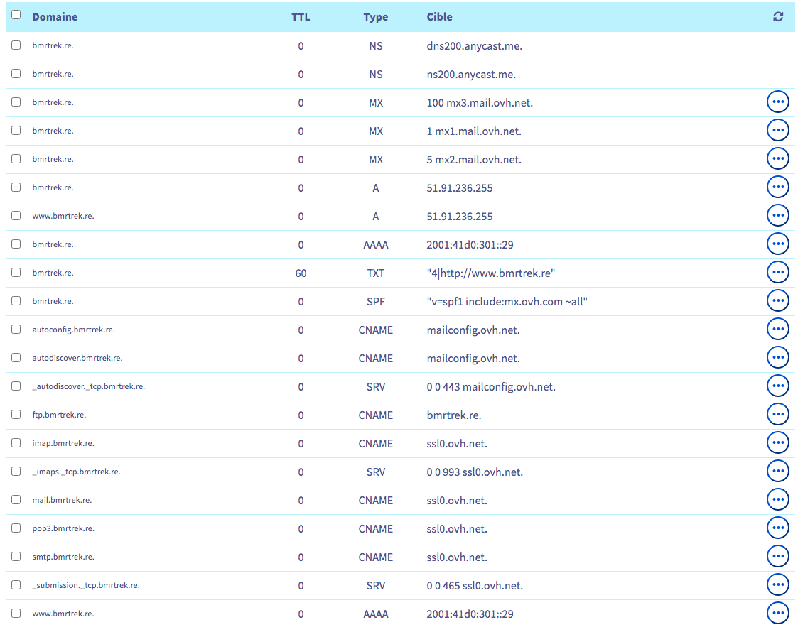

Voilà donc ou j'en suis…
Voilà donc ou j'en suis...
Tout ce que j'ai barré est inutile.
Normalement un SPF doit être logé dans un enregistrement TXT et non SPF. Après des hésitations il y a 10-15 ans, le consensus a été d'utiliser les TXT existants plutôt que de créer un nouveau type d'enregistrement DNS.
super, merci beaucoup.

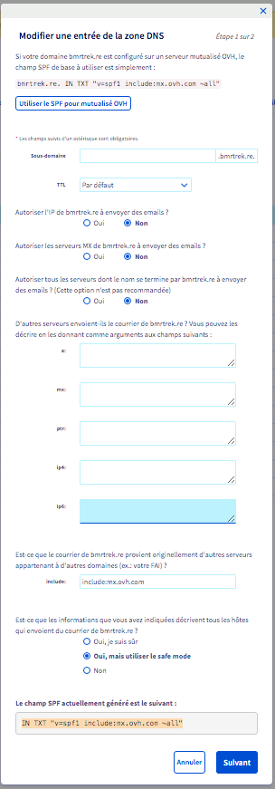

quelques soucis pour ce spfSPF dont j'ignore tout :
Jai comme entrée v: IN TXT "v=spf1 include:mx.ovh.com ~all"
et y'a plein d'option pour le modifier…
Que modifier ?
Que modifier ?
Il est bon comme ça, sauf si tu envoies des mails depuis d'autres sources que OVH (par exemple le SMTP de ton FAI, genre smtp.free.fr)
Auto réponse : j'ai eu l'assistance ( +33972101007 ), c'est bien de leur côté le probleme, Alfred n'est pas vraiment résilié, juste suspendu, il faut qu'ils le supprime avant de pouvoir rattacher Bernard.
MORALITE : Ne pas supprimer un hébergement avant d'avoir rattaché le nouveau !
