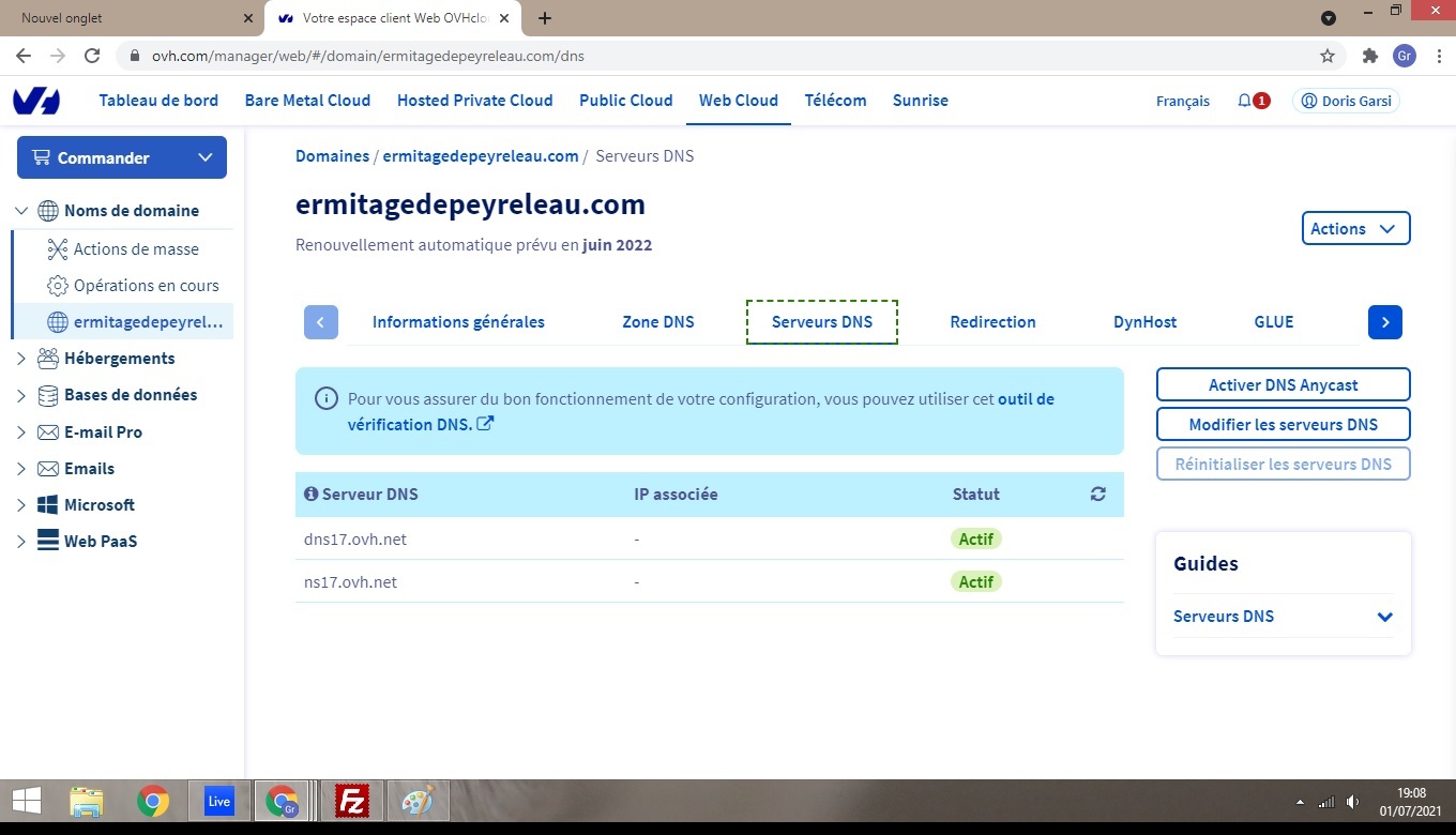

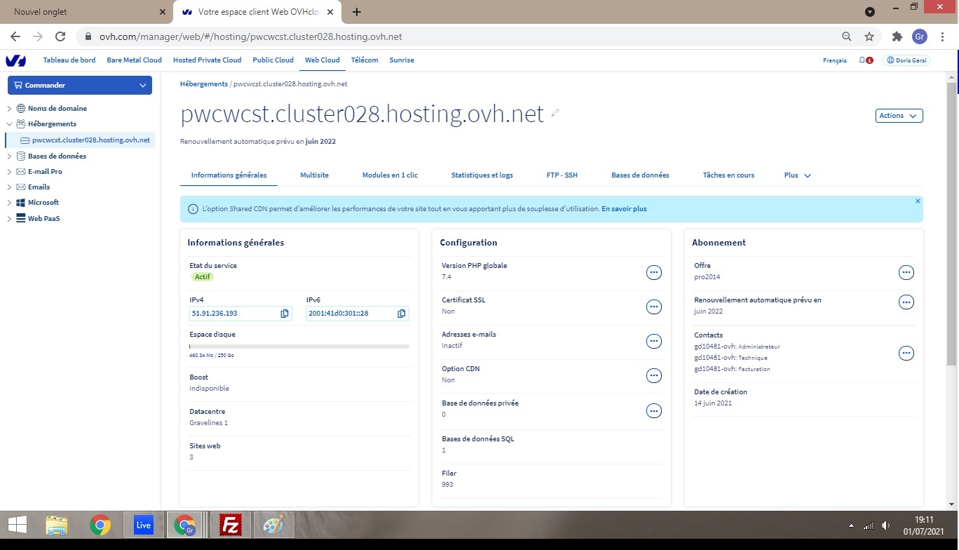

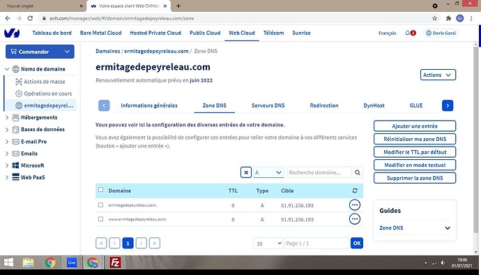

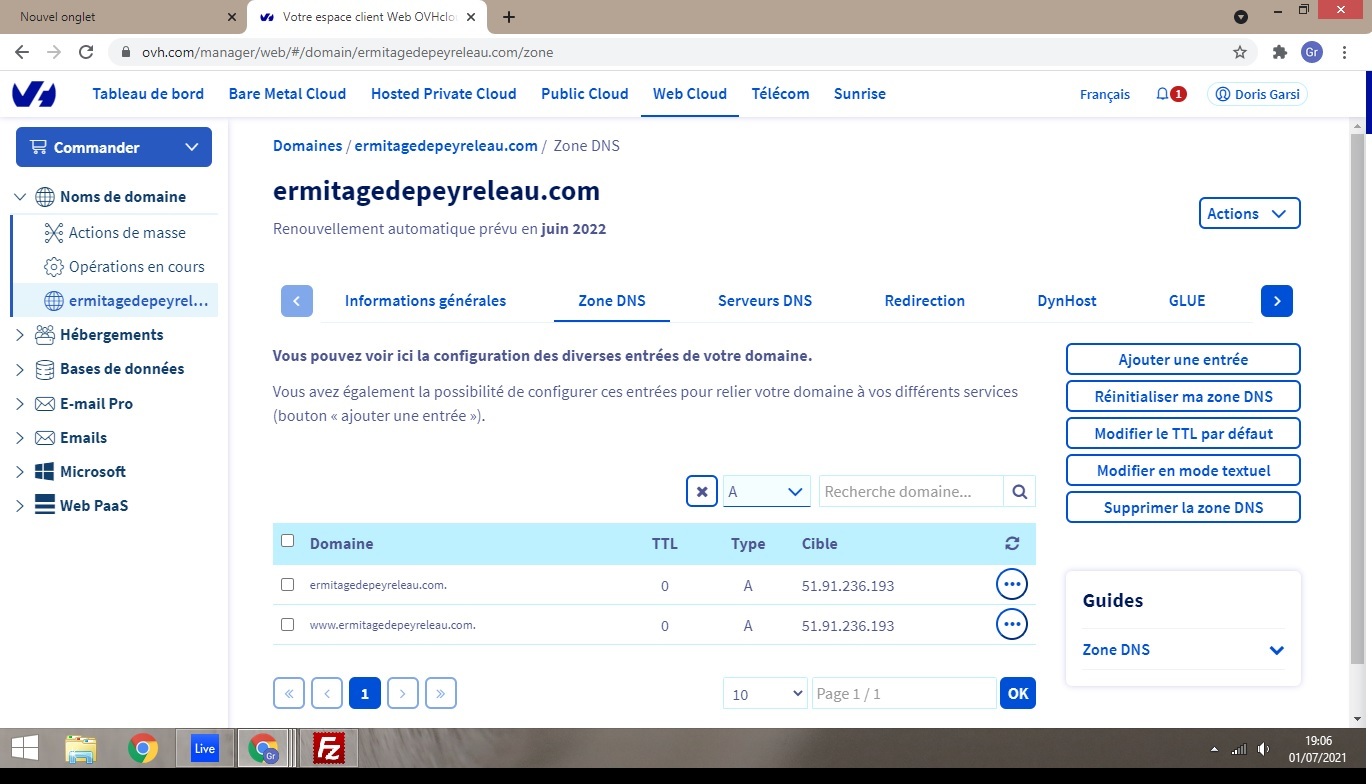

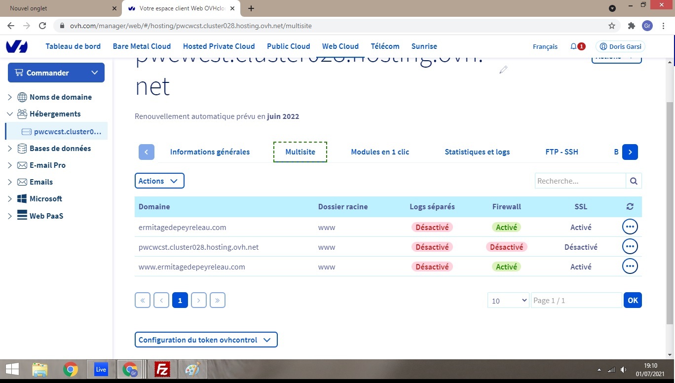

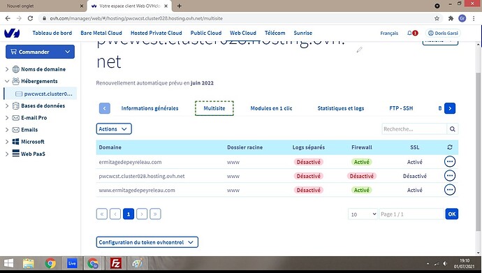

Voici l'adresse : www.ermitagedepeyreleau.com
et les captures d'écran :
J'ai suivi les procédures pour faire pointer l'adresse sur l'hébergement mais apparament j'ai du me louper quelques part…Merci..

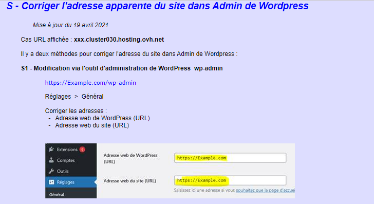

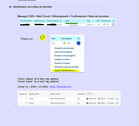

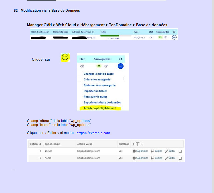

Extrait de mon guide :

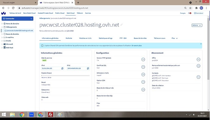

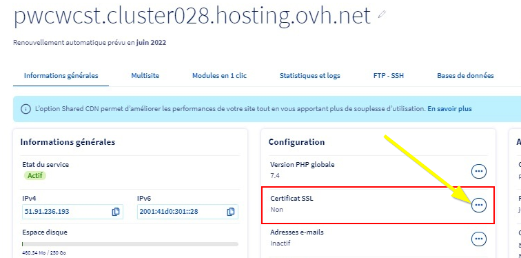

Pour activer SSL voyez aussi ici:
merci beaucoup d'avoir pris le temps de m'aider!!
super!Merci!!
J'avais vu ce problème mais je ne savais pas comment m'y prendre. Je vous remercie pour votre aide!
