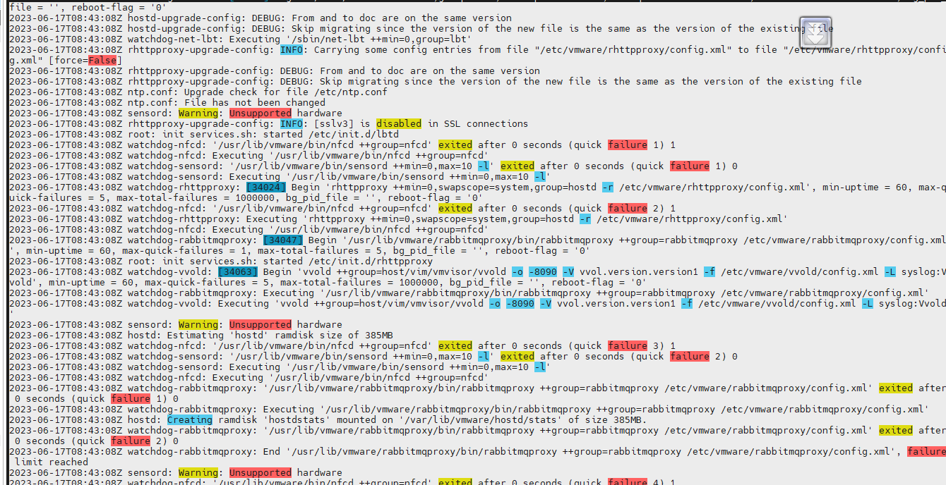

A chaque redémarrage de serveur, 2 services VMware refuse de démarrer comme si le hardware était non reconnu.
Cela est-il déja arrivé à quelqu'un ?

Les partitions ont finalement pu être montées, plusieurs erreurs dans les logs mais je n'ai aucune idée de ce qui a pu causé cela.

La solution a été trouvée :
Il s'agissait d'un problème réseau.
Il existait 2 interfaces réseau dans le BO OVH : Publique et Privée.
Lors du redémarrage, le serveur tentait de se connecter au réseau privée alors qu'il devait utiliser le réseau public.
KVM a permis de modifier cela et d'accéder à l'interface ESXi ou les VM ont pu être relancées.
