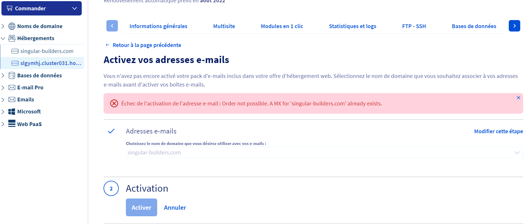

Ensuite via mon nouvelle hébergement, je décide d'activer la création de mail est la impossible :
Échec de l'activation de l'adresse e-mail : Order not possible. A MX for 'singular-builders.com' already exists.

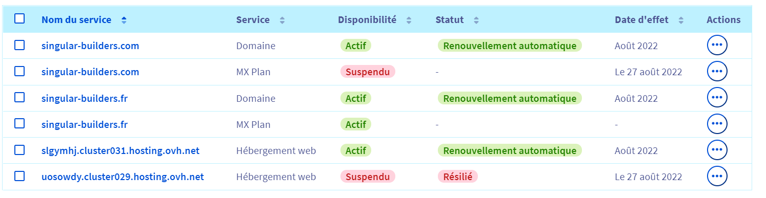

Je vais donc supprimer le MX Plan (start10 gratuit) en pensant que cela résout le problème…
Mais non rien…

ci-dessous :
Avez vous une solution/idée de la manipulation à faire.
contacter le support pour demander la suppression définitive du start10m (cela supprime les mails attaché à celui-ci également).
