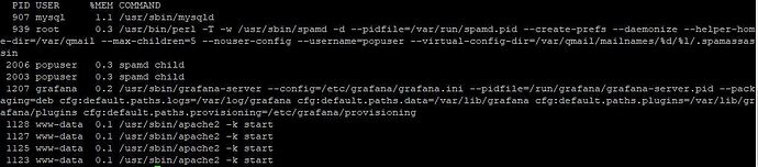

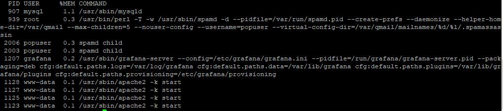

Pour avoir le TOP 10 des process consommant la RAM :
> ps -o pid,user,%mem,command ax | sort -b -k3 -r | head -n 10
Postez le résultat
> Est-il possible de mettre en place une tache cron afin de libérer la memory cached value chaque soir à 00h ?
Possible sûrement, mais qui fait ça ? :slight_smile:
Merci pour votre retour !
PID USER %MEM COMMAND
907 mysql 1.1 /usr/sbin/mysqld
939 root 0.3 /usr/bin/perl -T -w /usr/sbin/spamd -d --pidfile=/var/run/sp amd.pid --create-prefs --daemonize --helper-home-dir=/var/qmail --max-children=5 --nouser-config --username=popuser --virtual-config-dir=/var/qmail/mailnames/%d /%l/.spamassassin
2006 popuser 0.3 spamd child
2003 popuser 0.3 spamd child
1207 grafana 0.2 /usr/sbin/grafana-server --config=/etc/grafana/grafana.ini - -pidfile=/run/grafana/grafana-server.pid --packaging=deb cfg:default.paths.logs= /var/log/grafana cfg:default.paths.data=/var/lib/grafana cfg:default.paths.plugi ns=/var/lib/grafana/plugins cfg:default.paths.provisioning=/etc/grafana/provisio ning
1128 www-data 0.1 /usr/sbin/apache2 -k start
1127 www-data 0.1 /usr/sbin/apache2 -k start
1125 www-data 0.1 /usr/sbin/apache2 -k start
1123 www-data 0.1 /usr/sbin/apache2 -k start
webauto@webautoservice:~$ -n 10

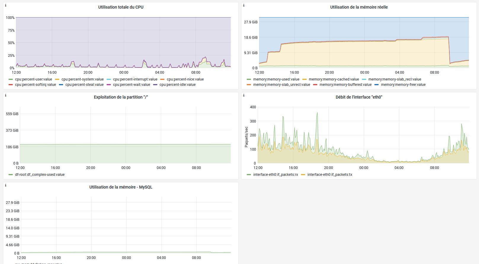

Je n'avais pas percuté mais sur le graph, l'utilisation semble être du cache. Donc à priori pas de problème.

Il y a bien un problème.
La memory cached value ne se libère que si je redémarre le VPS.
Si je ne redémarre pas la mémoire est saturée et les sites internet rament comme pas possible.
Je ne sais pas comment éviter la saturation de mémoire.
Exemple de capture ou l'on constate que la mémoire est saturée en au max.
Quand vous avez posté le TOP 10 RAM. C'était juste après le reboot ?
Oublié ce graphique avec la mémoire cache, cela vous met sur une fausse route.
Votre problème de performances est ailleurs car la mémoire cache ne va jamais redescendre sauf à avoir un serveur bien plus gros que nécessaire en termes de ressources.
Le but de la mémoire est de la remplir avec les données les plus récentes et qui est accédez très régulièrement.
Donc typiquement sur un serveur Web qui a une stack LAMP c'est le comportement attendu et de toute façon si c'est la RAM le problème le OOMKiller serait déjà passé et là c'est pas des lenteurs que ça provoque.

Quand le graphique tombe cela correspond à un redémarrage du serveur (tache que j'effectue quand la mémoire est saturée)
