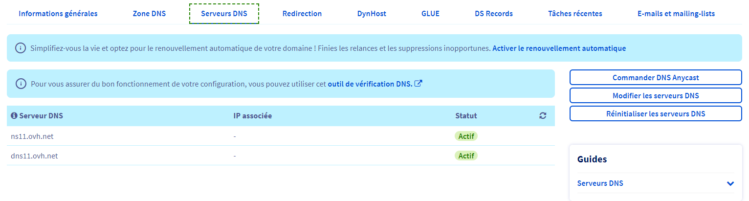

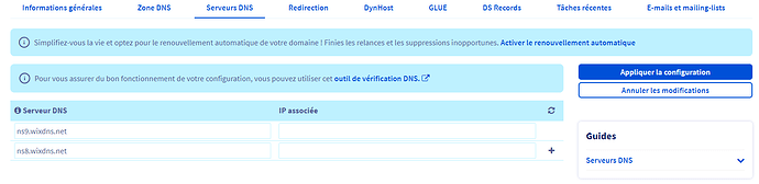

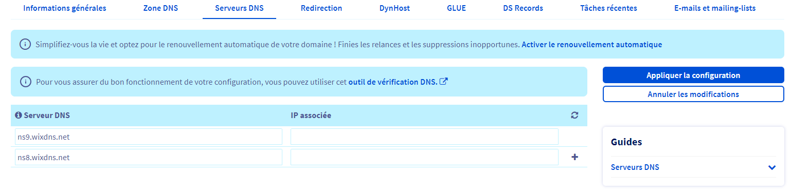

De ce fait je rentre les nouveaux noms au niveau des serveurs OVH. en mettant "modifier les serveurs DNS"
avec le changement des noms, ça donne ceci.

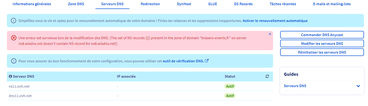

et après, je mets "appliquer la configuration"
et c'est la que mon erreur apparaît en remettant les noms des serveurs d'OVH.

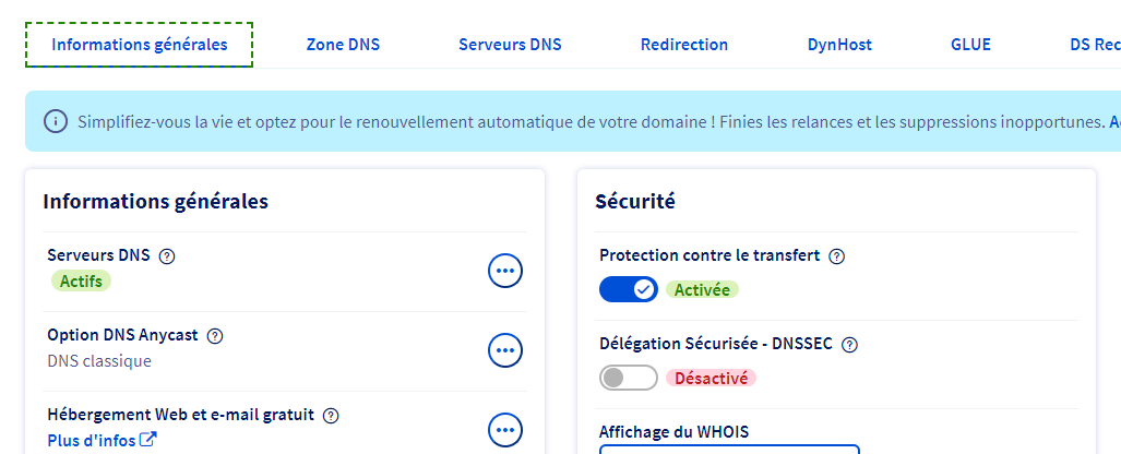

J'ai quand même supprimé la sécurité "DNSSEC" car apparement WIX ne supporte pas.
Mais rien ne change, j'ai toujours cette même erreur.

cette erreur indique que les serveurs de WIX ne connaissant pas votre domaine, ceci est un sujet récurent et personne n'a apporté la solution ici s'il l'ont reçus de la part de WIX.
