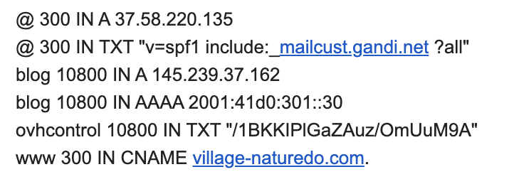

Votre zone DNS est chez Gandi, et vous devez aller chez Gandi mettre l'adresse IP de cluster030.hosting.ovh.net (145.239.37.162) dans la zone DNS, pour le sous-domaine blog.

Tous les DNS semblent bien paramétrés ...
visiblement le 02/04/2024 à 16h29 tout semble en place.
Quel est votre problème ?
oui
~# dig +short blog.village-naturedo.com
145.239.37.162

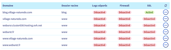

Votre site est bien chez OVH mais il est vide:
ou bien le "dossier racine" spécifié dans Hébergement > multisite correspond à un dossier vide et non pas à celui où vous avez installé votre site.

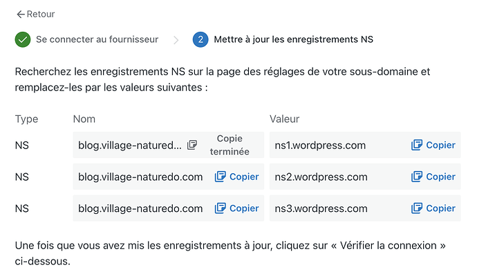

Pour l'instant je ne peux rien ajouter car Wordpress m'indique d'ajouter des enregistrements NS sur mon sous-domaine mais je ne le trouve pas dans ma zone DNS, je ne peux donc pas les ajouter …
sauf que là votre capture n'a plus rien à voir avec OVH, cela est entre vous et Gandi car le domaine est chez Gandi.
Pour rappel wordpress.com (entité qui commerciale des WP clé en main) =/= wordpress.org (logiciel wordpress)

Au noveau DNS ne touchez plus à rien. C'est chez Gandi. Vous avez mis votre token ovhcontrol et votre adresse IP pour "blog". Tout est en ordre de ce côté.
Revenons à OVH. Avez-vous demandé l'installation d'un module Wordpress dans votre console OVH ?
Si oui : alors vous êtes en face d'un stupide petit problème où vous avez désigné un répertoire de votre hébergement pour installer votre module, et vous avez désigné un autre répertoire dans Hébergement > multisite > dossier racine (de blog.1naturedo.comnaturedo.com). Il faut réconcilier les deux.
