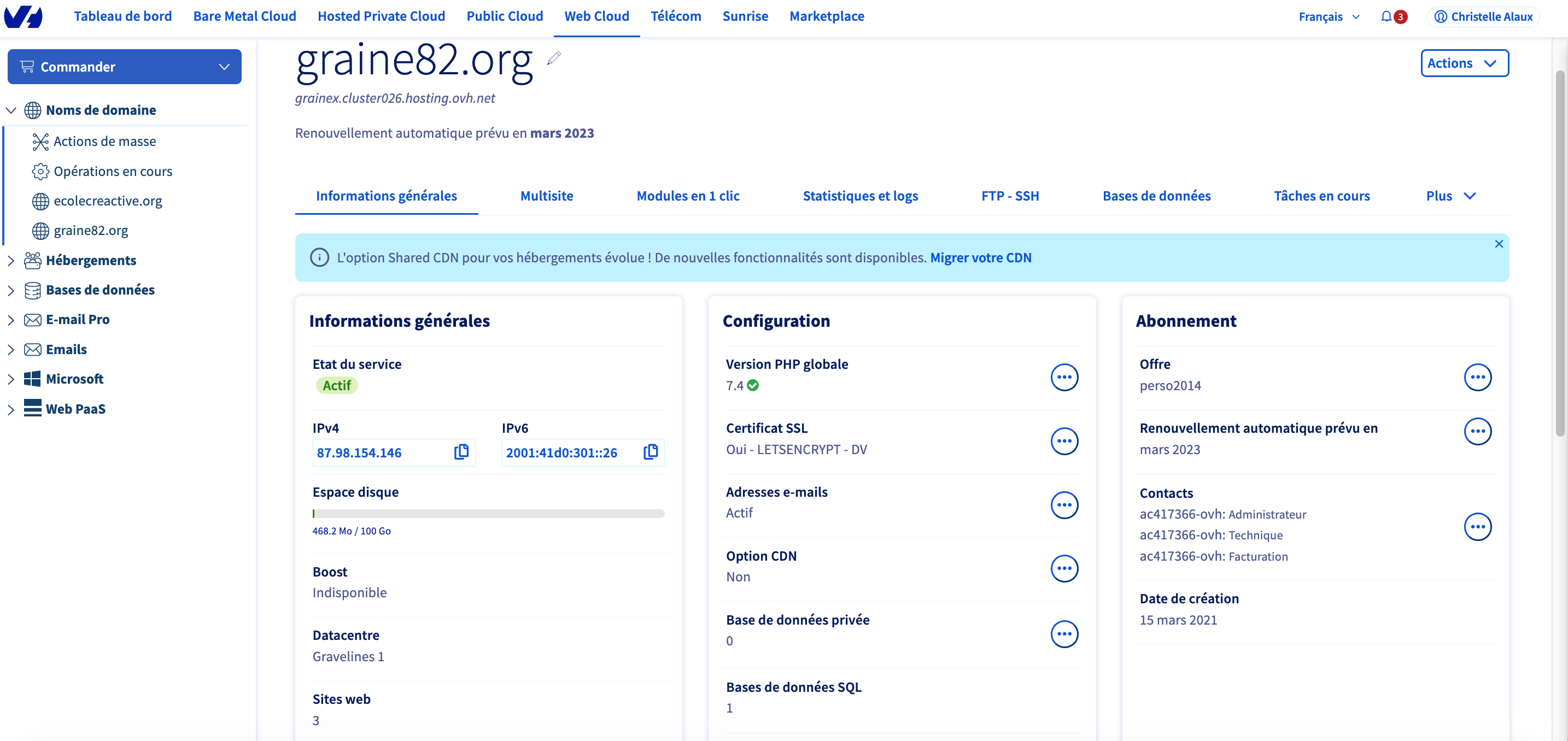

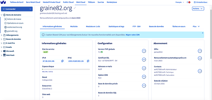

Bonjour j'ai acheté une offre hebergement + nom de domaine graine82.org chez ovh.
J'ai également un nom de domaine ecolecreactive.org acheté anciennement acheté auprès de wix mais désormais rattaché à ovh.
J'ai installé wordpress avec module 1 clic sur l'hébergement graine82.org et je souhaite rattacher le nom de domaine ecolecreactive.org et non graine82.org
Lorsque j'essaye de m'identifier sur la page de log wordpress http://grainex.cluster026.hosting.ovh.net/wp-admin je tombe automatiquement sur graine82.org

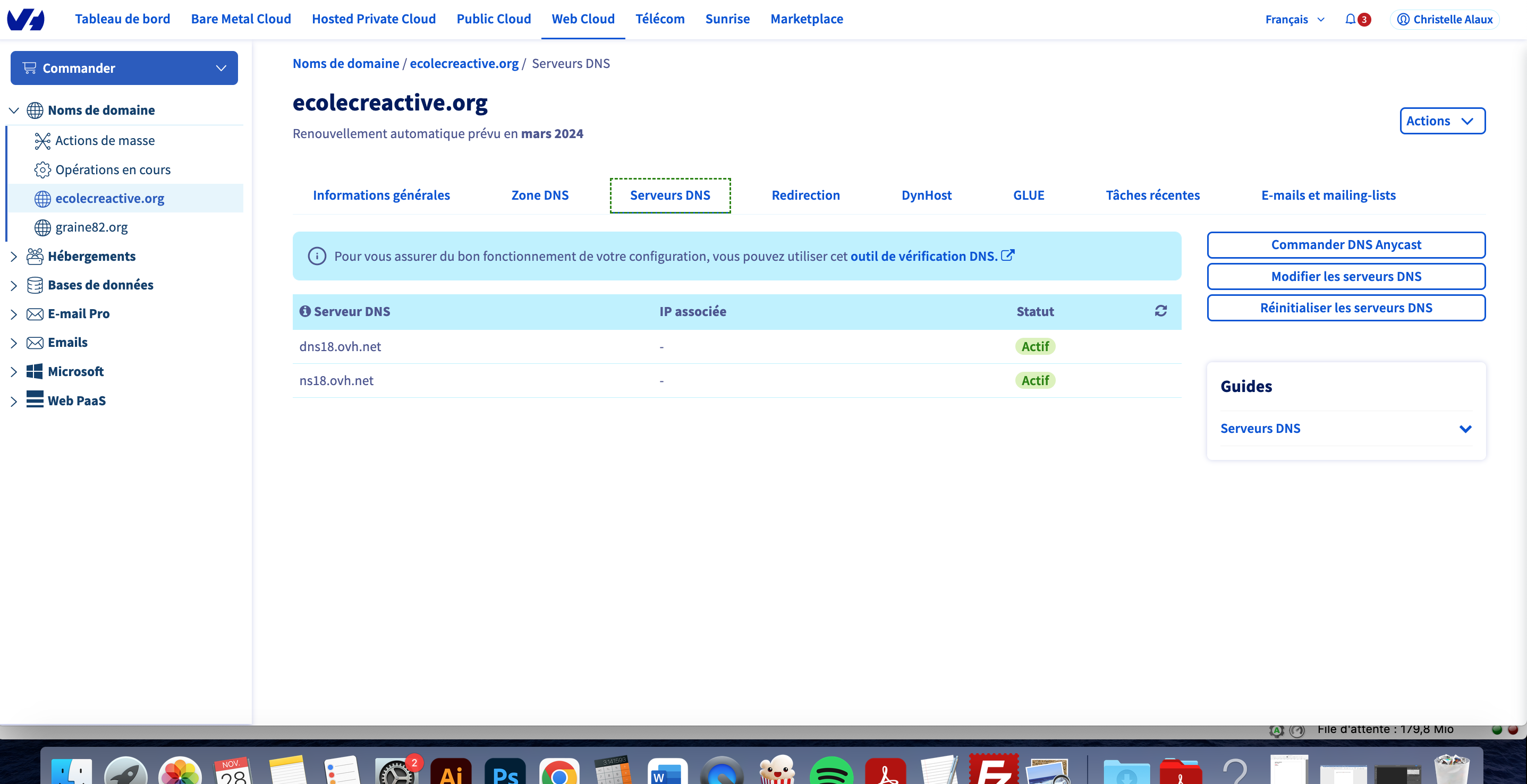

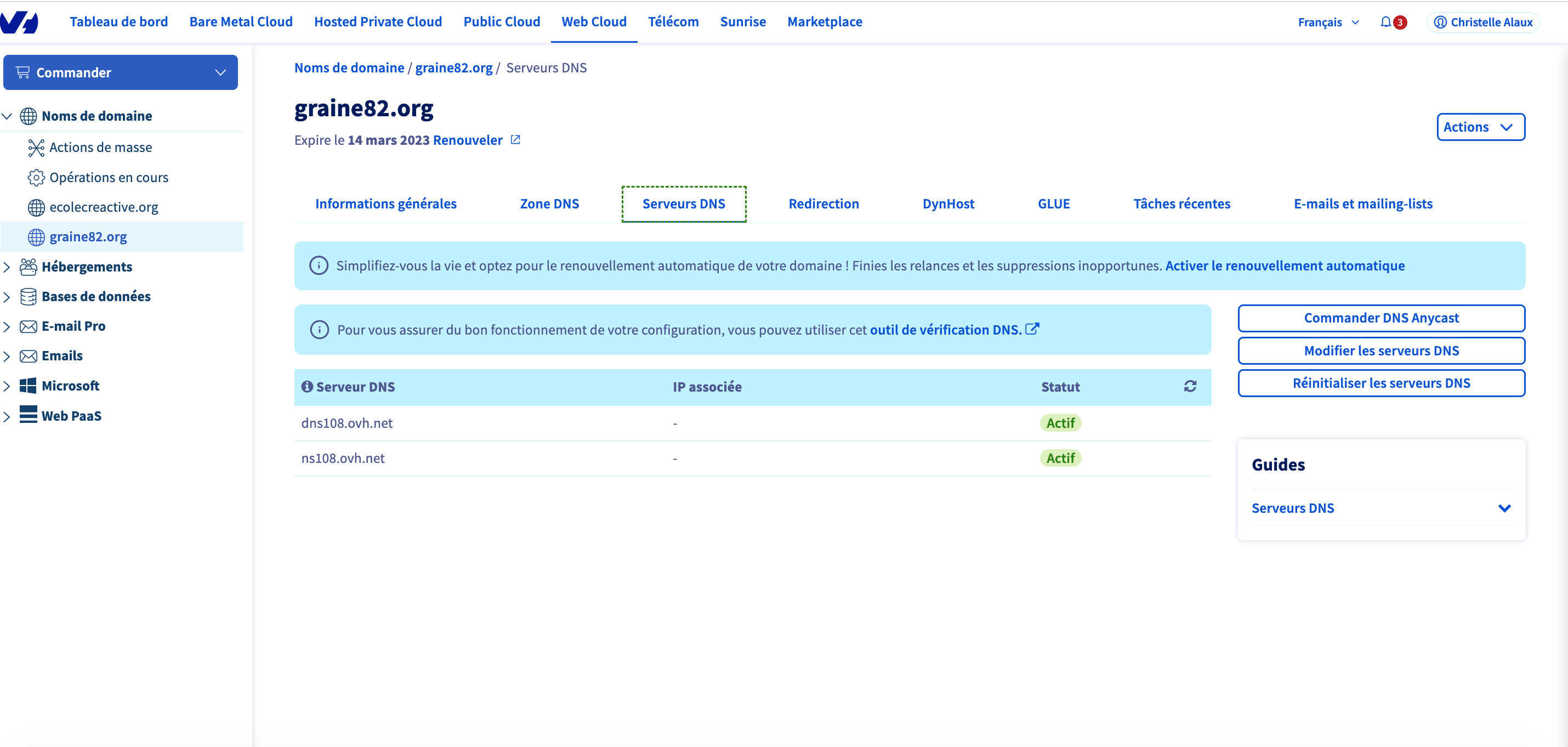

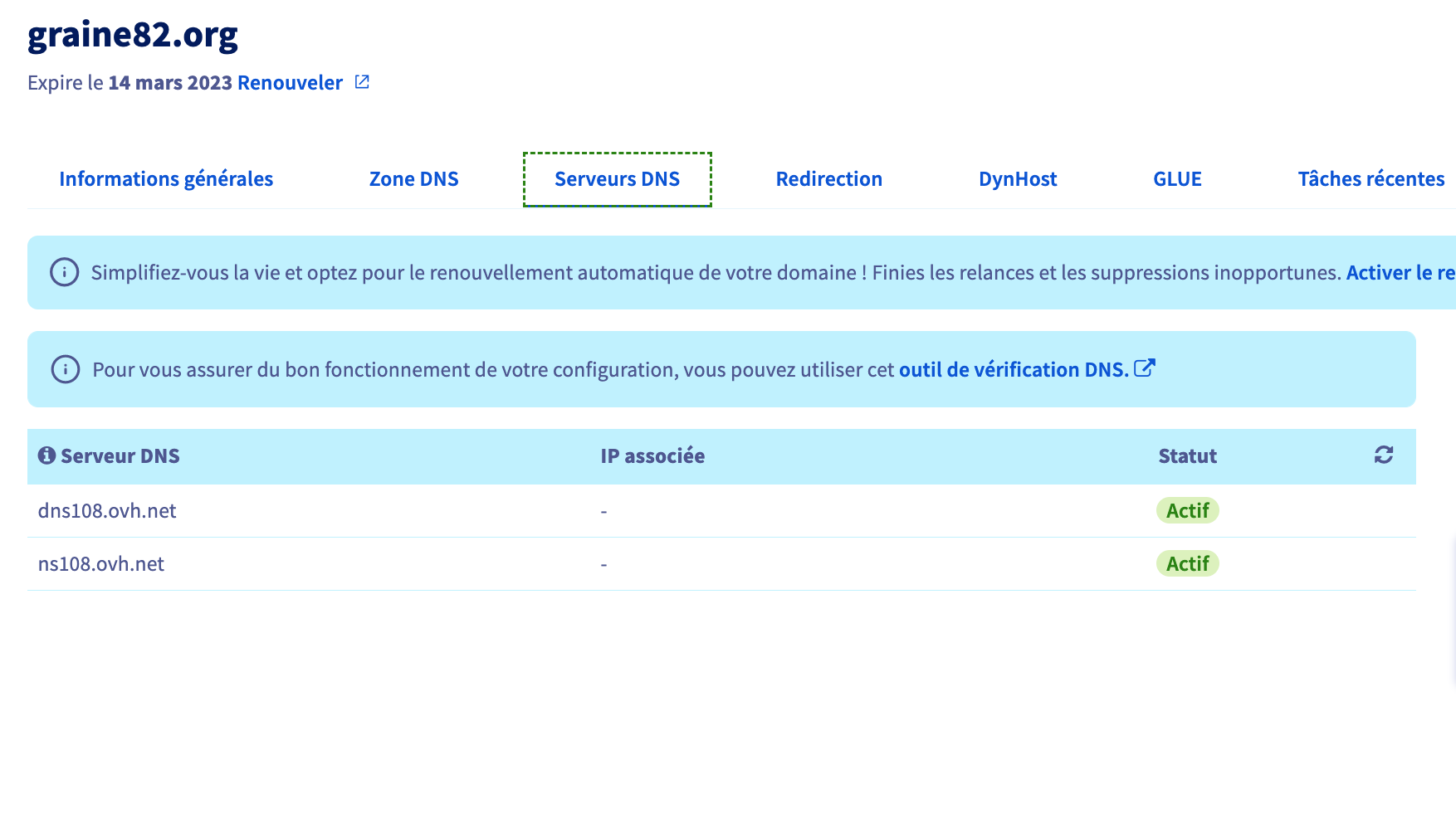

Puis à faire avec un ordinateur : pour chacun du/des domaines et hébergements

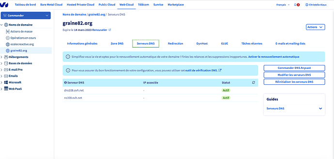

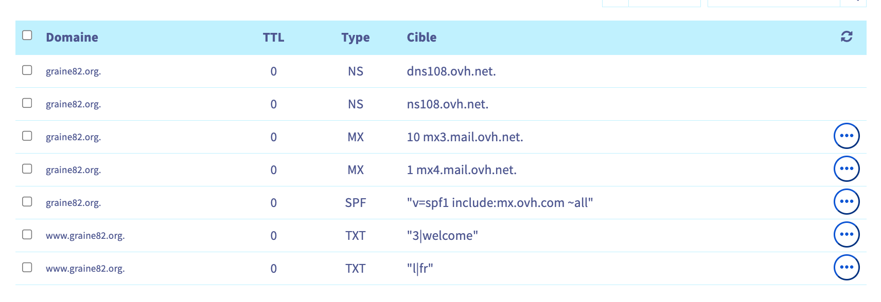

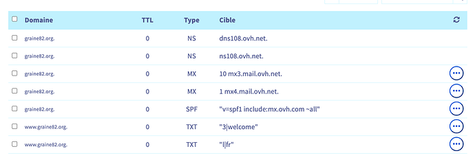

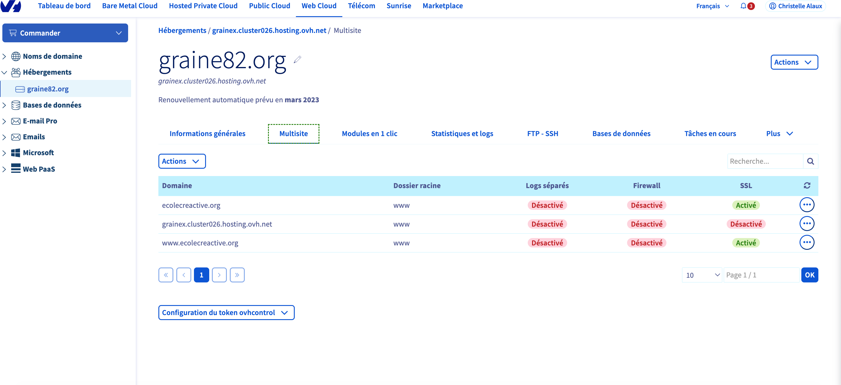

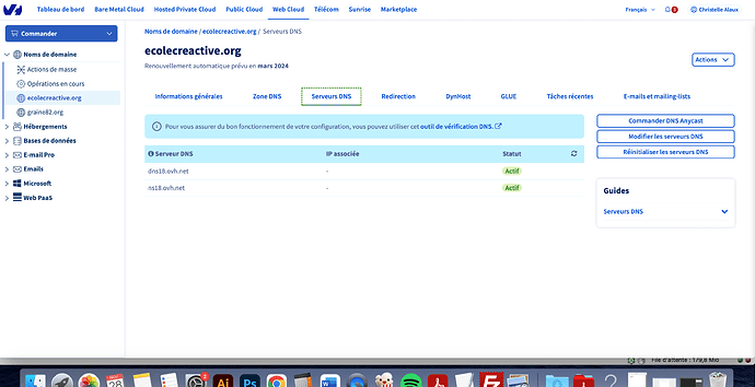

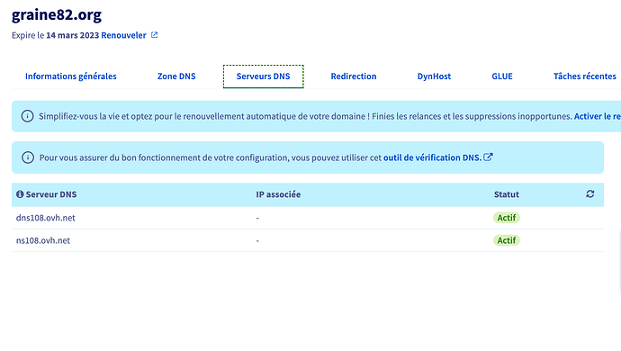

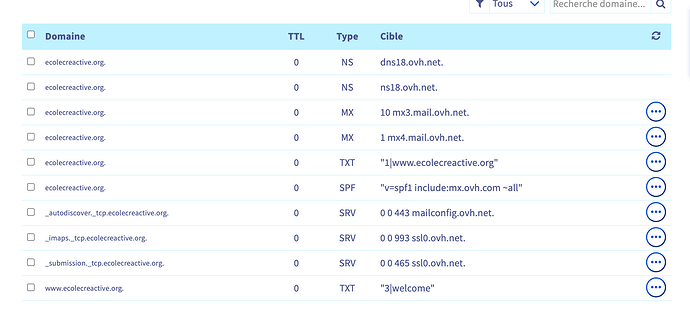

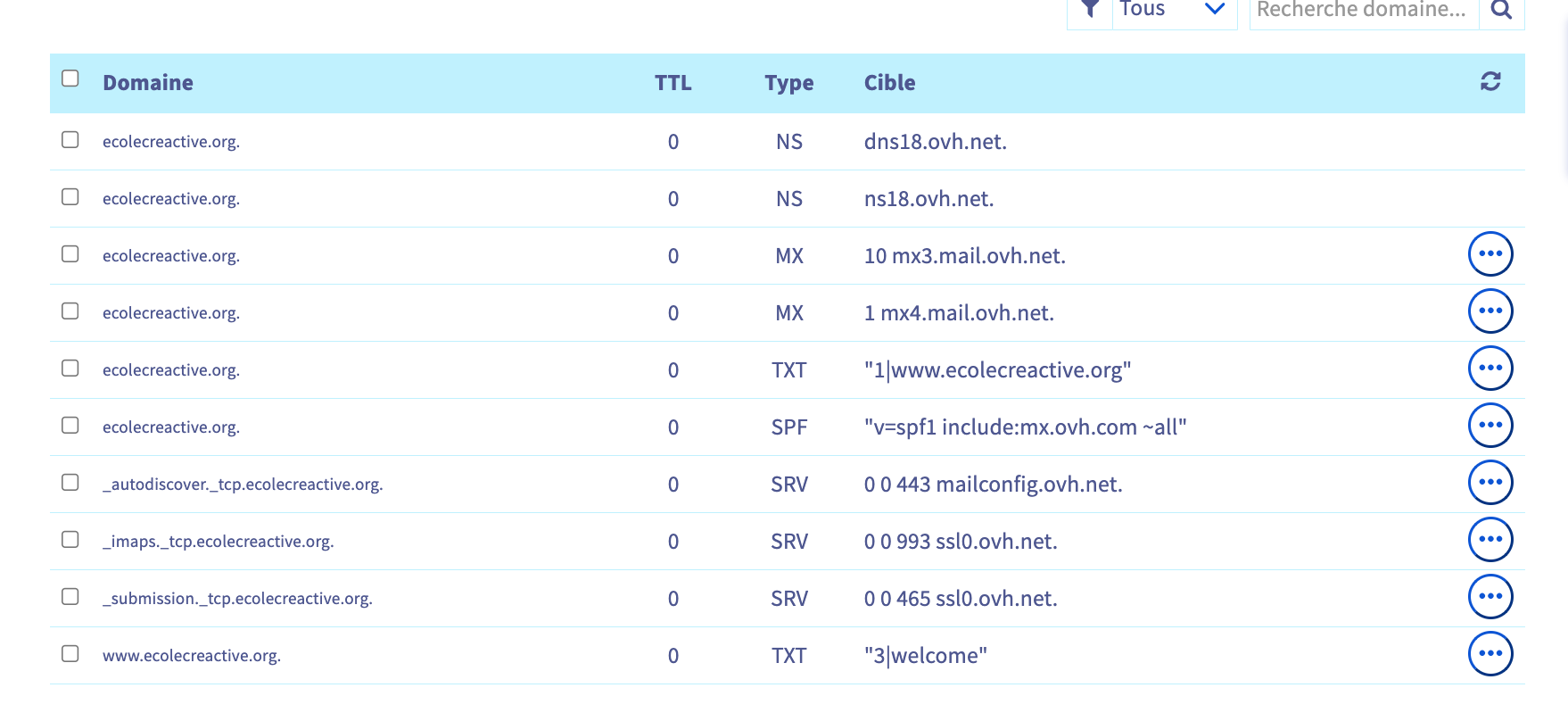

Voici les captures d'écrans demandées
(je ne peux joindre que 2 fichiers à la fois en tant que nouvel utilisateur)

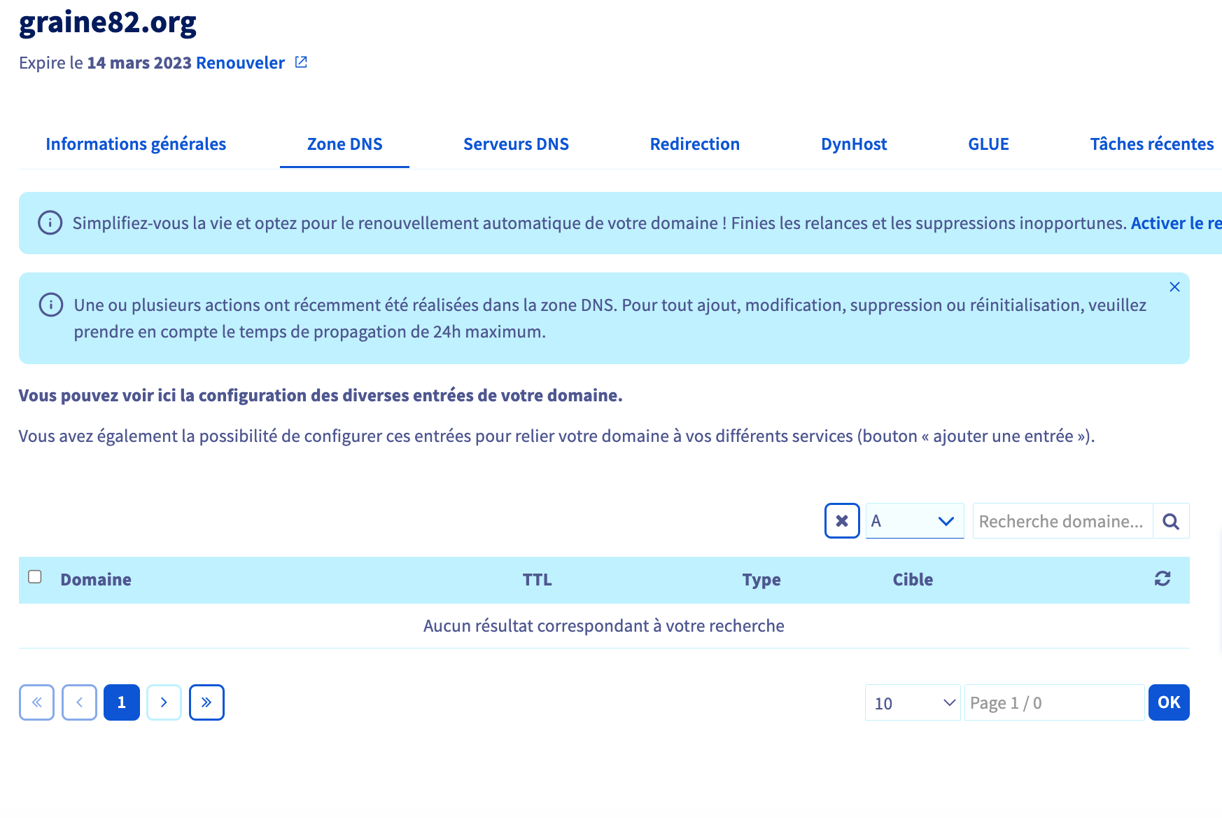

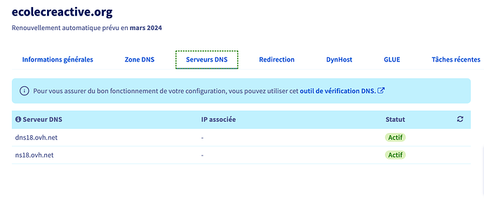

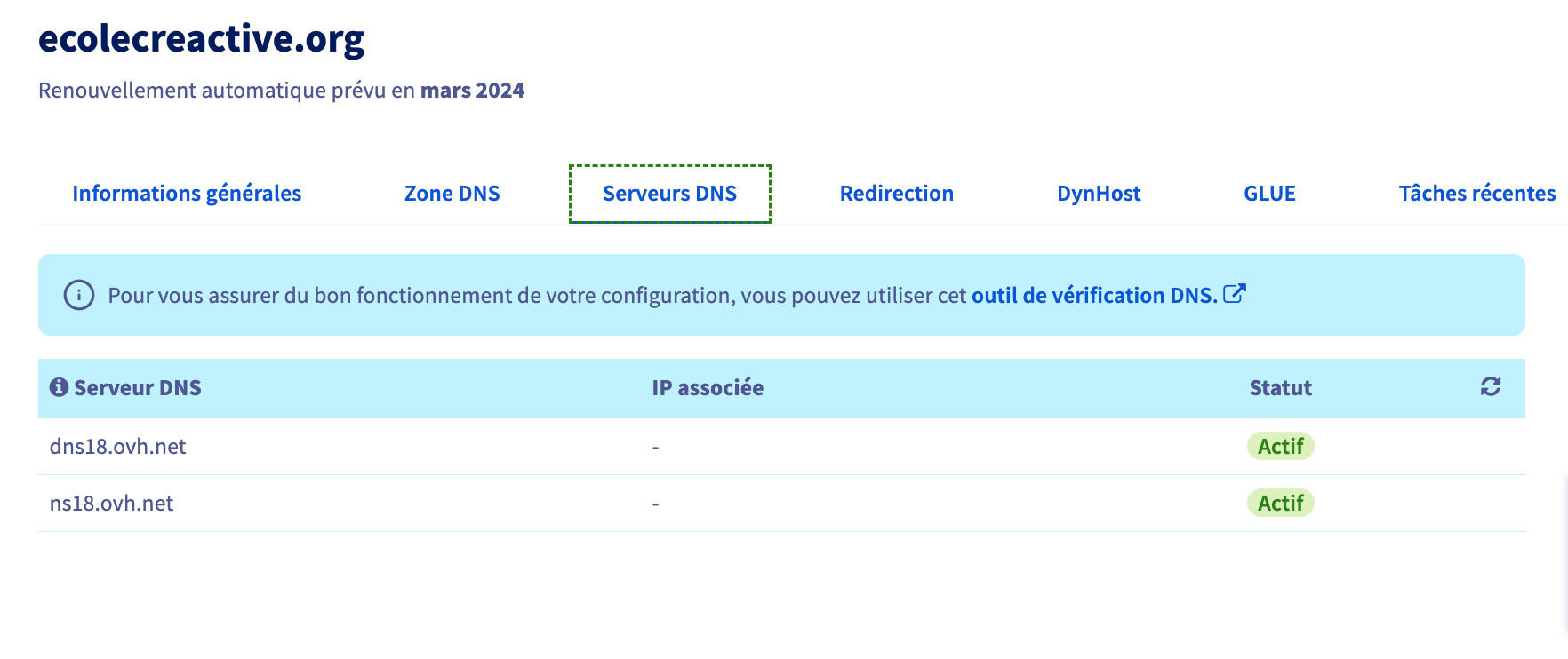

Non, j'ai demandé :
http://www.ecolecreactive.org
http://graine82.org

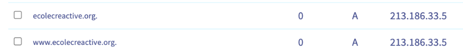

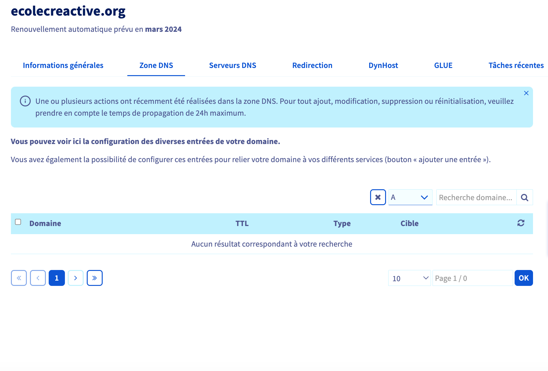

Aucune adresse de type A déclarée dans les Zones DNS.
Lisez le paragraphe de mon guide :
**G - Zone DNS pour le domaine Example.com,**
https://www.wordetweb.com/word-et-web/WORDPRESS-guide-installation-de-WordPress-premier-domaine-chez-OVH-FR.htm#_G_-_WordPress

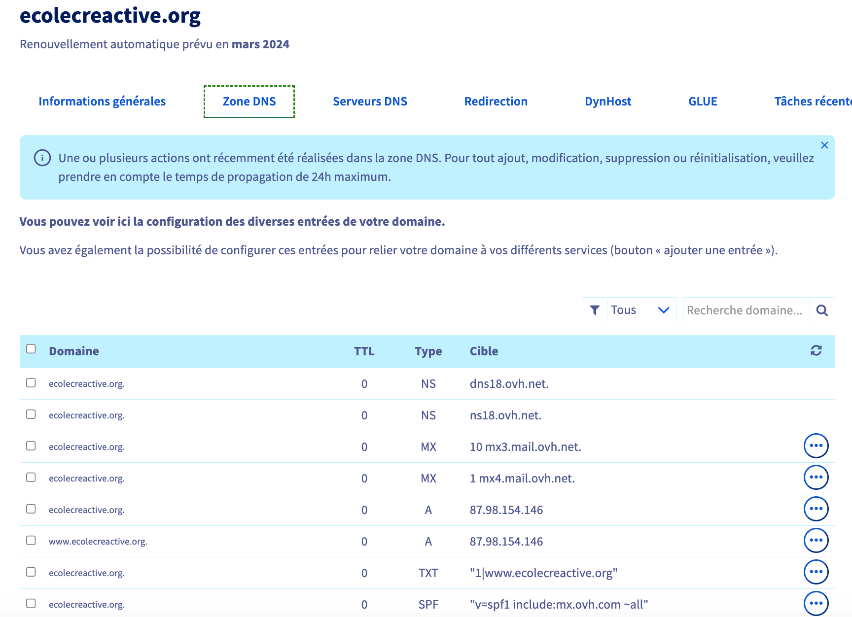

J'ai bien rajouter les deux champs A pour le nom de domaine ecolecreactive.org
Désormais j'ai ce message

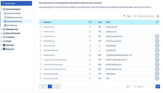

ecolecreactive.org
dig ecolecreactive.org ---> ecolecreactive.org. 0 IN A 213.186.33.5
213.186.33.5 ---> cluster017 (votre domaine)
87.98.154.146 ---> cluster028 (votre hébergement)

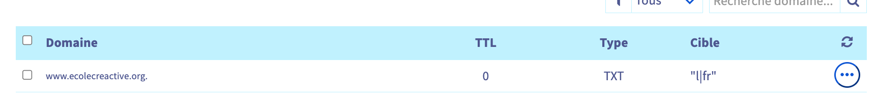

Vous devriez virez le **TXT "1|www.ecolecreactive.org"**

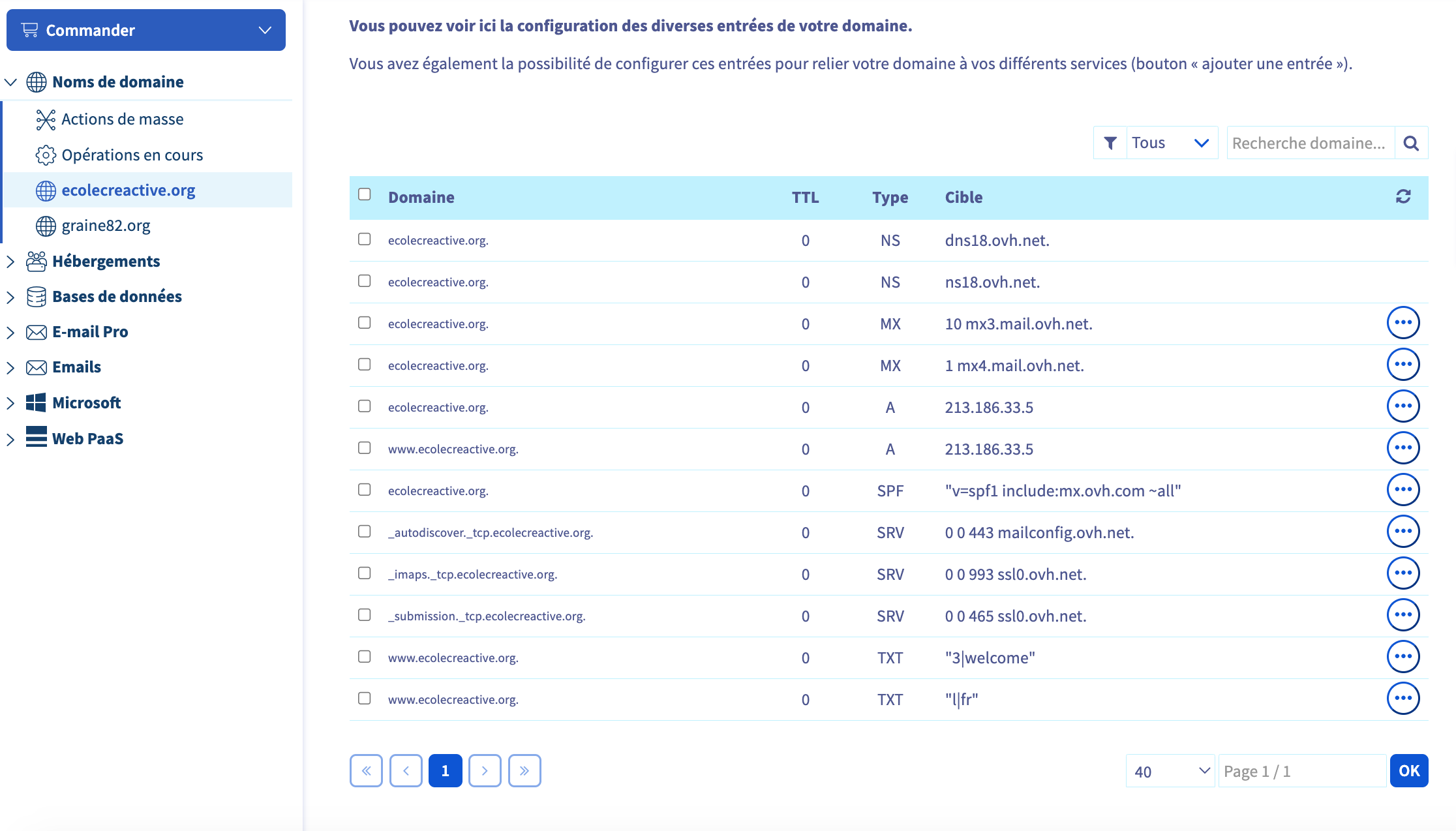

voilà ce que j'ai sur ecolecreactive.org
$TTL 3600
@ IN SOA dns18.ovh.net. tech.ovh.net. (2022112816 86400 3600 3600000 60)
IN NS ns18.ovh.net.
IN NS dns18.ovh.net.
IN MX 1 mx4.mail.ovh.net.
IN MX 10 mx3.mail.ovh.net.
IN A 213.186.33.5
600 IN TXT "v=spf1 include:mx.ovh.com ~all"
_autodiscover._tcp IN SRV 0 0 443 mailconfig.ovh.net.
_imaps._tcp IN SRV 0 0 993 ssl0.ovh.net.
_submission._tcp IN SRV 0 0 465 ssl0.ovh.net.
www IN A 213.186.33.5
www IN TXT "3|welcome"
www IN TXT "l|fr"

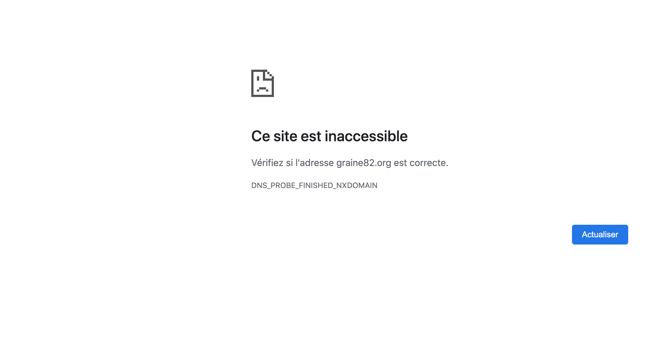

je ne comprend pas pourquoi ça me redirige sur http://graine82.org/ quand je tape http://www.ecolecreactive.org/ je ne vois pas de redirection
je souhaiterais simplement pouvoir avoir accès à http://grainex.cluster026.hosting.ovh.net/ pour retrouver l'administration du site puis ensuite relier l'adresse http://www.ecolecreactive.org/ à cet hébergement. Je suis désolé je débute sur cette partie. Merci pour votre compréhension
http://www.ecolecreactive.org –> Votre domaine ecolecreactive.org a bien été créé chez OVHcloud.
Copie d'écran de votre Zone DNS ?
Dans
Remplacez 213.186.33.5 par 87.98.154.146

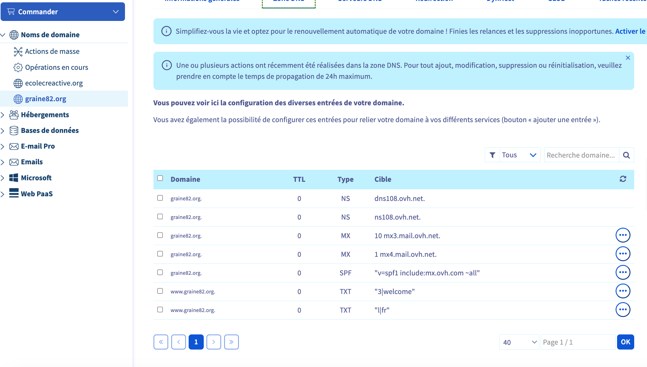

J'ai rien à modifier sur la zone DNS de graine82.org ?
