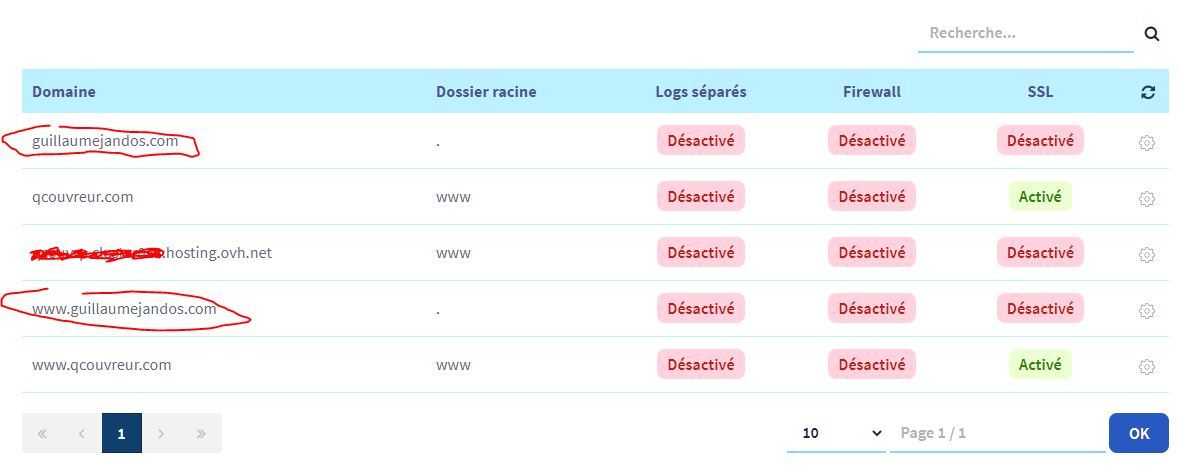

Exemple de ma page multisite :
gerard.com
quentin.com ( moi )
quentin.hosting…ovh.net ( moi )
www.gerard.com
www.quentin.com ( moi )
J'ai rajouté gerard.com en domaine multisite sauf que depuis je suis bloqué avec ses 2 gerard que je souhaiterai enlever mais l'otion est grisée et je n'ai pas payer pour ce domaine donc je ne l'ai pas
j'ai mis un screen c'est plus simple
copie incomplète et infos cachées, inexploitable
