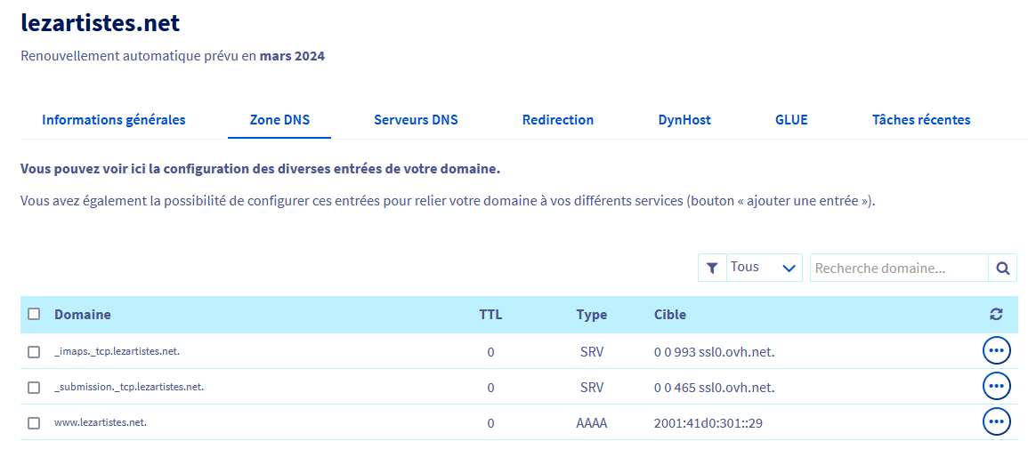

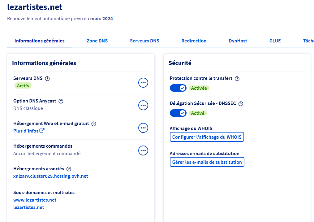

Mais qui est impossible à atteindre, car vous avez enlevé tous les enregistrements DNS pour que ce domaine lezartistes.net fonctionne.
Pour ça, si vous parlez du premier screen qui concerne la configuration de la zone dns pour lezartistes.net, il s'agit de la deuxième page. Les screen ce sont un peut envoyés dans le mauvais ordre.

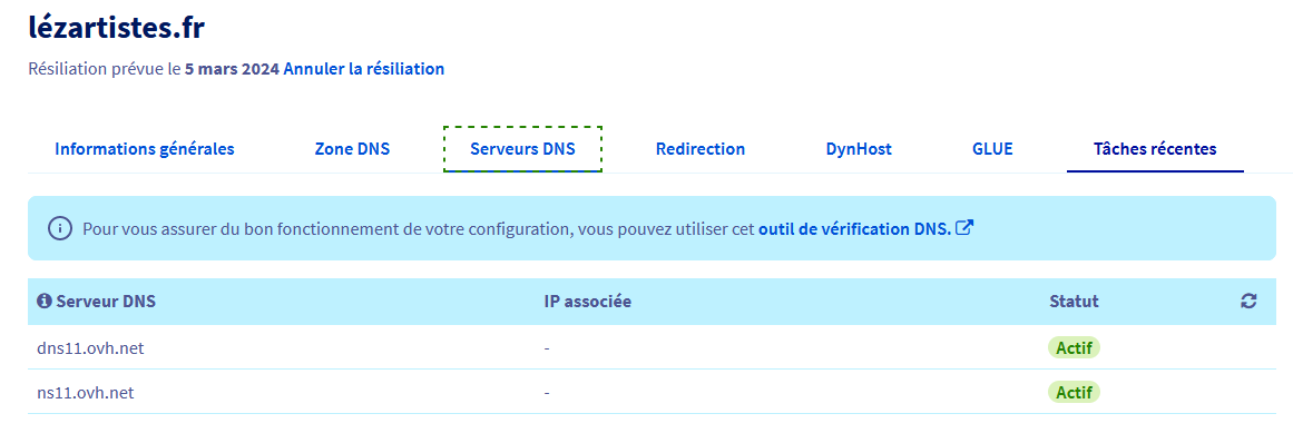

D'ailleurs vous avez aussi tout effacé pour lézartistes.fr donc plus rien ne peut fonctionner non plus.
Oui, je souhaitais que celui-ci ne "fonctionne" plus.

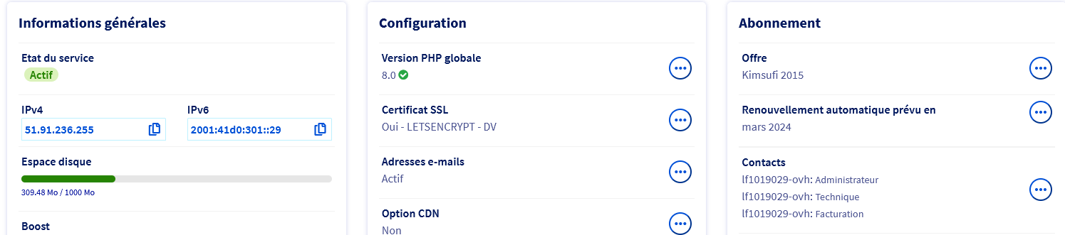

L'hébergement est le suivant : xnlzarv.cluster029.hosting.ovh.net
Cette page ne fonctionne pas Impossible actuellement de traiter cette demande via xnlzarv.cluster029.hosting.ovh.net.
HTTP ERROR 500

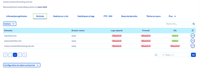

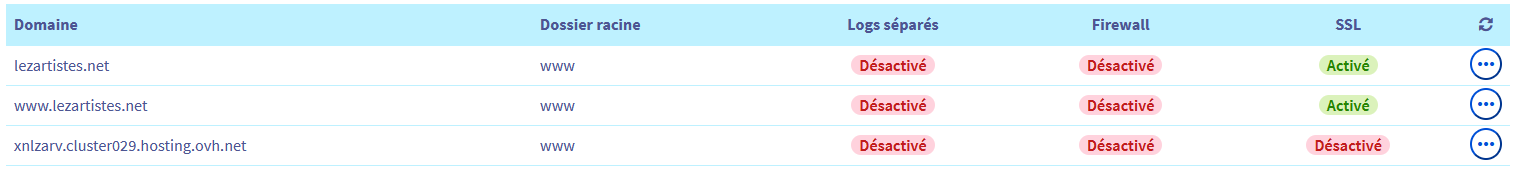

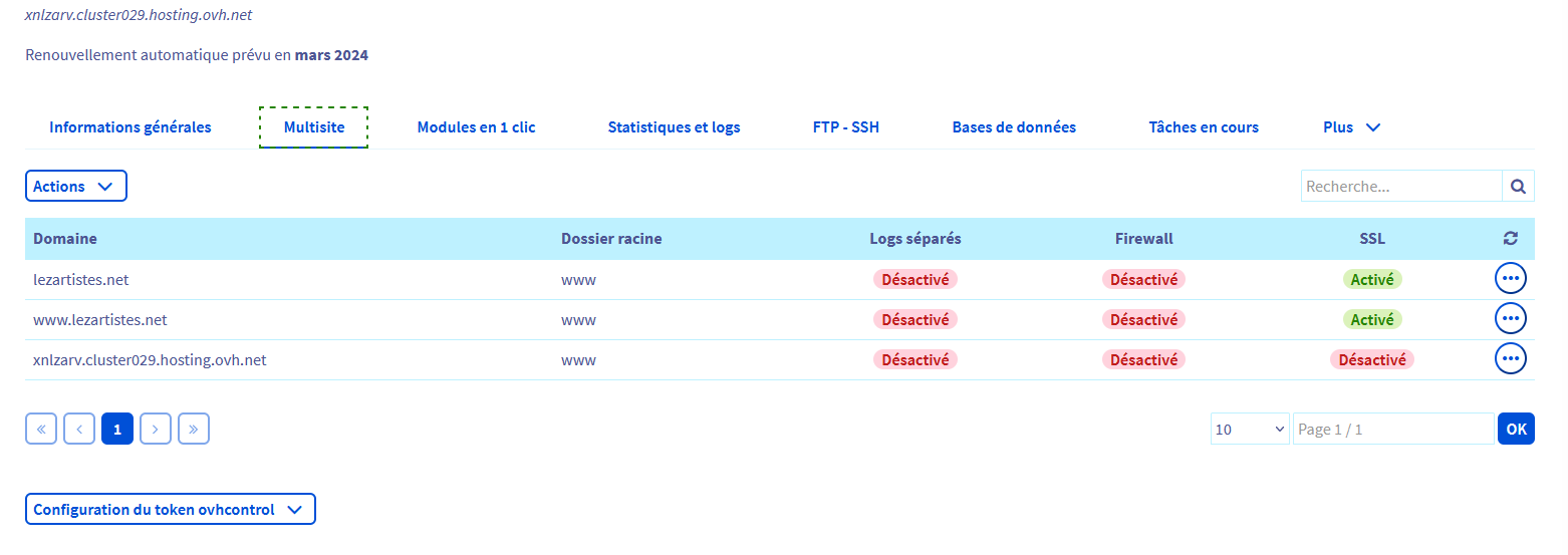

Montrez un peu votre écran "multisite", svp.
Le voici :
Le voici :

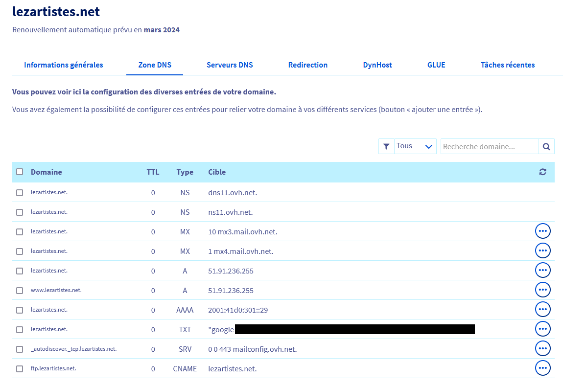

Bonne nouvelle: votre hébergement est lié avec le domaine que vous voulez conserver.
Dans Domaines > lezartistes.net > zone DNS > vous devez ajouter deux enregistrements de type A que vous n'auriez pas dû effacer:
sous-domaine: (rien) , valeur: 51.91.236.255
sous-domaine: www, valeur: 51.91.236.255
Après il faudra débusquer pourquoi votre site sous PHP 8 renvoie une erreur 500 .
J'ai ajouté les deux enregistrement comme vous me l'avez indiqué.

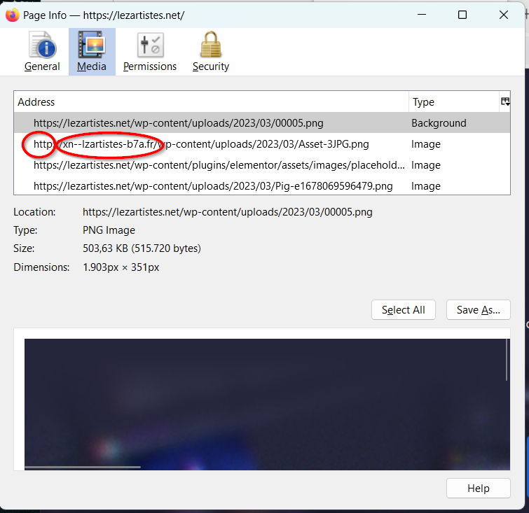

Il faudrait retirer les références à http ainsi que les références à votre site qui n'existe plus.
C'est fais, et j'ai enfin accès au site avec le nom de domaine en .net.
