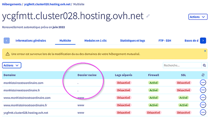

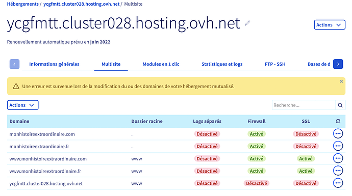

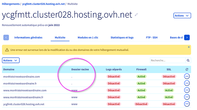

Je dois attirer votre attention sur ceci:
C'est voulu d'avoir un dossier racine différent ?
Ensuite pour ces deux adresses (sans www) vous avez mis une redirection.
Il n'y a pas de HTTPS sur les redirections OVH. Qu'on se le dise.
Si vous voulez vous en débarrasser, modifiez dans vos deux zones DNS : 213.186.33.5 doit devenir 51.91.236.193 (adresse de votre hébergement cluster028)

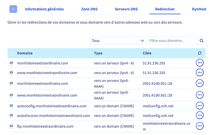

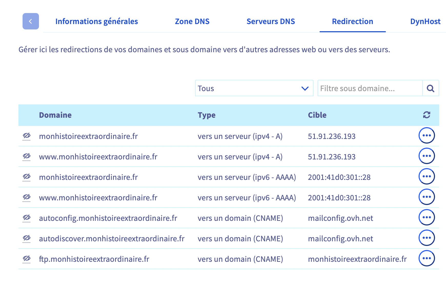

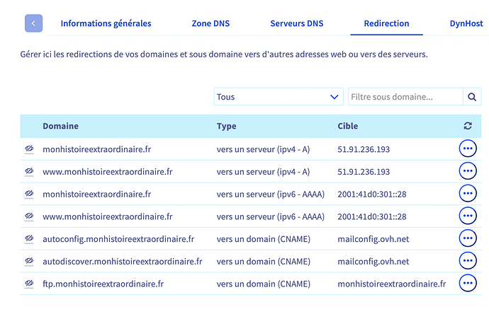

Bonjour @Fritz2cat, merci beaucoup pour cette aide. J'ai unifié le dossier racine avec www. En revanche, le problème des redirections reste encore un peu flou pour moi. Voici l'état de la section. Où y a-t-il une coquille ?
En principe sans devoir jouer avec des .htaccess (ou plutôt: en laissant la section que Wordpress a générée) ça devrait fonctionner, toutes les adresses étant collectées sur celle qui est renseignée dans la page d'admin, section générale.
