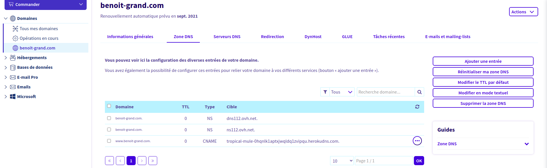

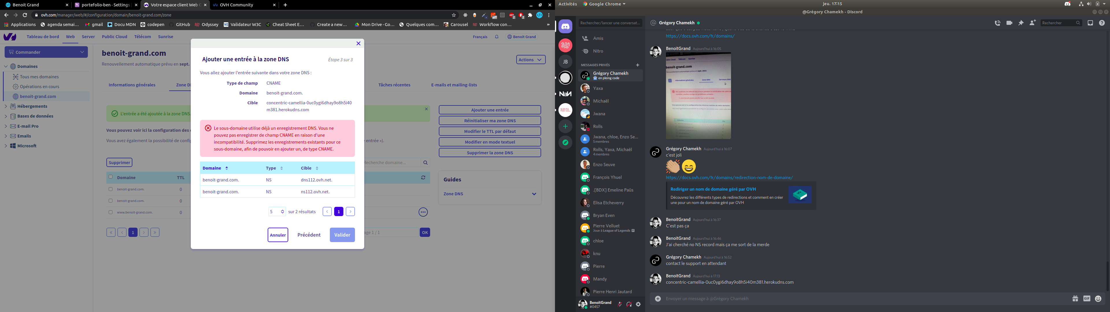

J'ai donc réinitialisé mon DNS, les NS sont réapparus, mais quand je veux créer une entrée, j'ai le message suivant:
Je suis un peu perdu, merci de votre aide!
&gt; j&#39;ai le message suivant:<br /><br />normal, tu ne peux mettre de CNAME sur le domaine root<br />heroku ne sait pas prendre en charge le domaine root<br /><br />&#96;&#96;&#96;text<br />dig &#43;nocmd &#43;noall &#43;answer www.benoit-grand.com A &#64;dns112.ovh.net<br />  www.benoit-grand.com.  3600  IN  CNAME  concentric-camellia-0uc0ygi6dhay9o8h5i40m381.herokudns.com.benoit-grand.com.<br />&#96;&#96;&#96;<br />le sous-domaine www est ok

ok par contre maintenant ca me met:" Impossible de trouver l'adresse IP du serveur de 1grand.com.grand.com." quand je vais sur le navigateur. Je suppose que c'est normal? Désolé d'être lourd c'est mon premier déploiement…
c&#39;est ok<br />&#96;&#96;&#96;text<br />dig &#43;nocmd &#43;noall &#43;answer www.benoit-grand.com A &#64;dns112.ovh.net<br />  www.benoit-grand.com.  3600  IN  CNAME  concentric-camellia-0uc0ygi6dhay9o8h5i40m381.herokudns.com.<br />&#96;&#96;&#96;<br /><br /><img src="upload://xKIt82lTsLjSbmduaNCiLg35sMx.png" loading="lazy" /><br /><br />comme dit: tu peux devoir attendre 1 h pour voir le changement

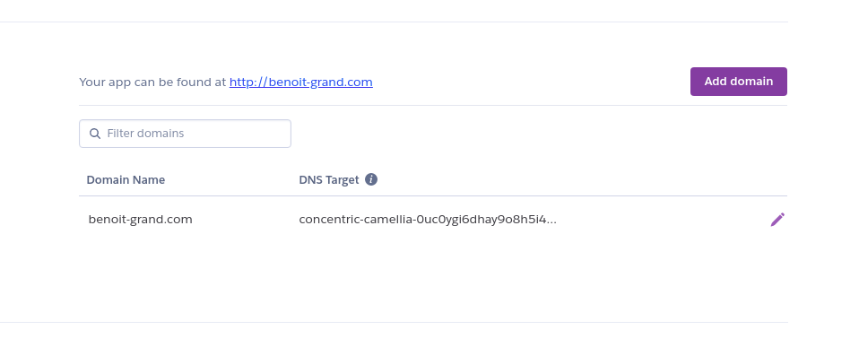

tu vois le message de mon écran? c'est heroku à configurer, déclare ton domain
pardon c'était pas très clair. J'ai le même message que toi, et j'ai bien déclaré mon domain coté Héroku.

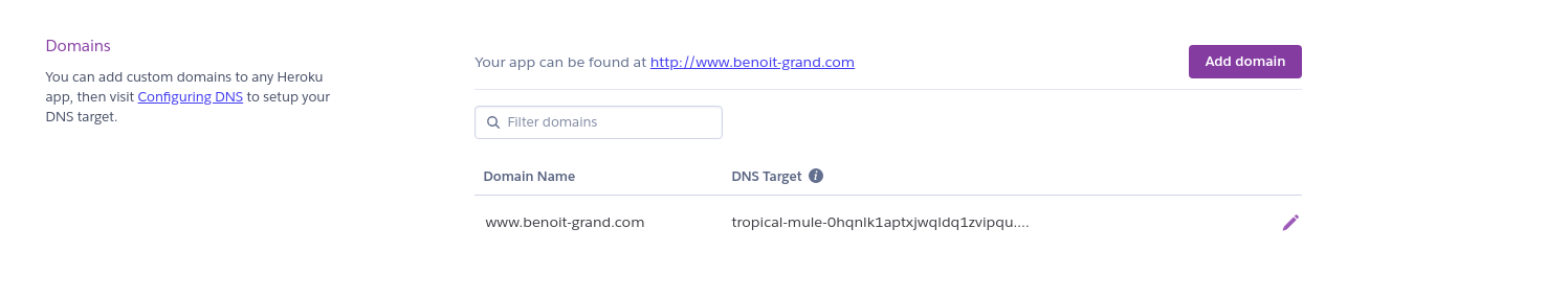

AH! Dans heroku j'ai mis benoit-grand.com! il faut surement que je mette www devant!
oui

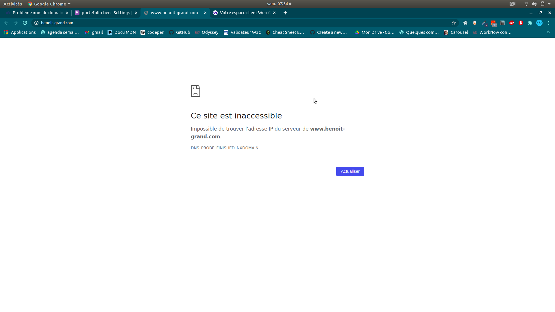

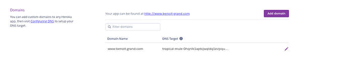

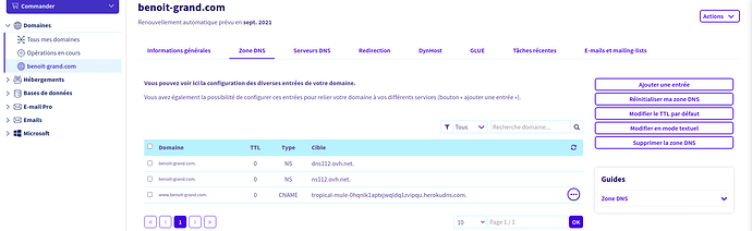

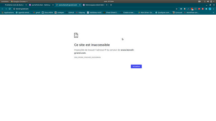

Bon j'ai fais les modifs ce matin coté heroku et coté ovh, tout à l'air ok et pourtant j'ai toujours ca:
Pourtant tout à l'air d'être bon:
&gt; site inaccessible<br /><br /><img src="upload://f7V3KnratL1WINNzlFPzFcz06Qs.png" loading="lazy" /><br />le souci est chez toi, tu ne résous pas l&#39;ip du domaine<br /><br />&#96;&#96;&#96;text<br />dig &#43;short www.benoit-grand.com<br /><br />tropical-mule-0hqnlk1aptxjwqldq1zvipqu.herokudns.com.<br />34.242.185.160<br />34.243.68.206<br />52.18.202.8<br />52.48.90.17<br />52.49.48.68<br />52.208.164.194<br />52.208.219.134<br />54.229.8.122<br />&#96;&#96;&#96;<br /><br />change de résolveur?: https://1.1.1.1/fr-FR/dns/

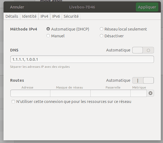

merci beaucoup! J'ai fais tout ca mais toujours rien ca me rend fou!
&gt; J&#39;ai fais tout ca<br /><br />quoi?<br /><br />---------<br /><br />si je teste avec 7 resolvers, c&#39;est ok<br />le problème est côté de ton réseau<br /><br />&#96;&#96;&#96;text<br />dig &#43;nocmd &#43;noall &#43;answer www.benoit-grand.com A &#64;1.1.1.1           #cloudflare <br />  www.benoit-grand.com.  3600  IN  CNAME  tropical-mule-0hqnlk1aptxjwqldq1zvipqu.herokudns.com.<br />...<br />dig &#43;nocmd &#43;noall &#43;answer www.benoit-grand.com A &#64;84.200.69.80      #dns_watch <br />  www.benoit-grand.com.  3600  IN  CNAME  tropical-mule-0hqnlk1aptxjwqldq1zvipqu.herokudns.com.<br />...<br />dig &#43;nocmd &#43;noall &#43;answer www.benoit-grand.com A &#64;8.8.8.8           #google <br />  www.benoit-grand.com.  3599  IN  CNAME  tropical-mule-0hqnlk1aptxjwqldq1zvipqu.herokudns.com.<br />...<br />dig &#43;nocmd &#43;noall &#43;answer www.benoit-grand.com A &#64;209.244.0.3       #level3 <br />  www.benoit-grand.com.  3600  IN  CNAME  tropical-mule-0hqnlk1aptxjwqldq1zvipqu.herokudns.com.<br />...<br />dig &#43;nocmd &#43;noall &#43;answer www.benoit-grand.com A &#64;208.67.222.222    #opendns <br />  www.benoit-grand.com.  3600  IN  CNAME  tropical-mule-0hqnlk1aptxjwqldq1zvipqu.herokudns.com.<br />...<br />dig &#43;nocmd &#43;noall &#43;answer www.benoit-grand.com A &#64;77.88.8.8         #yandex <br />  www.benoit-grand.com.  3600  IN  CNAME  tropical-mule-0hqnlk1aptxjwqldq1zvipqu.herokudns.com.<br />..<br />dig &#43;nocmd &#43;noall &#43;answer www.benoit-grand.com A &#64;212.27.40.240     #free <br />  www.benoit-grand.com.  3600  IN  CNAME  tropical-mule-0hqnlk1aptxjwqldq1zvipqu.herokudns.com.<br />...<br />&#96;&#96;&#96;

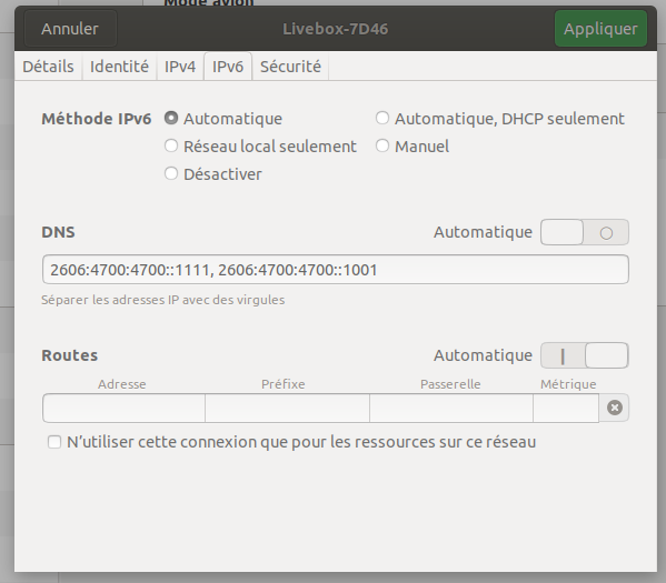

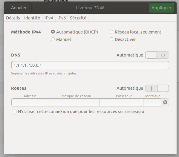

Je bien modifié les adresses DNS comme indiqué mais rien ne se passe.
Ah il y a du mieux! Maintenant ca marche sur Firefox mais pas encore sur Chrome! Je te remercie beaucoup pour ton aide précieuse. Je vois également que tu trouves le temps d'aider beaucoup de monde et sur beaucoup de sujet, et ca c'est vraiment top. Encore merci pour ton temps!
