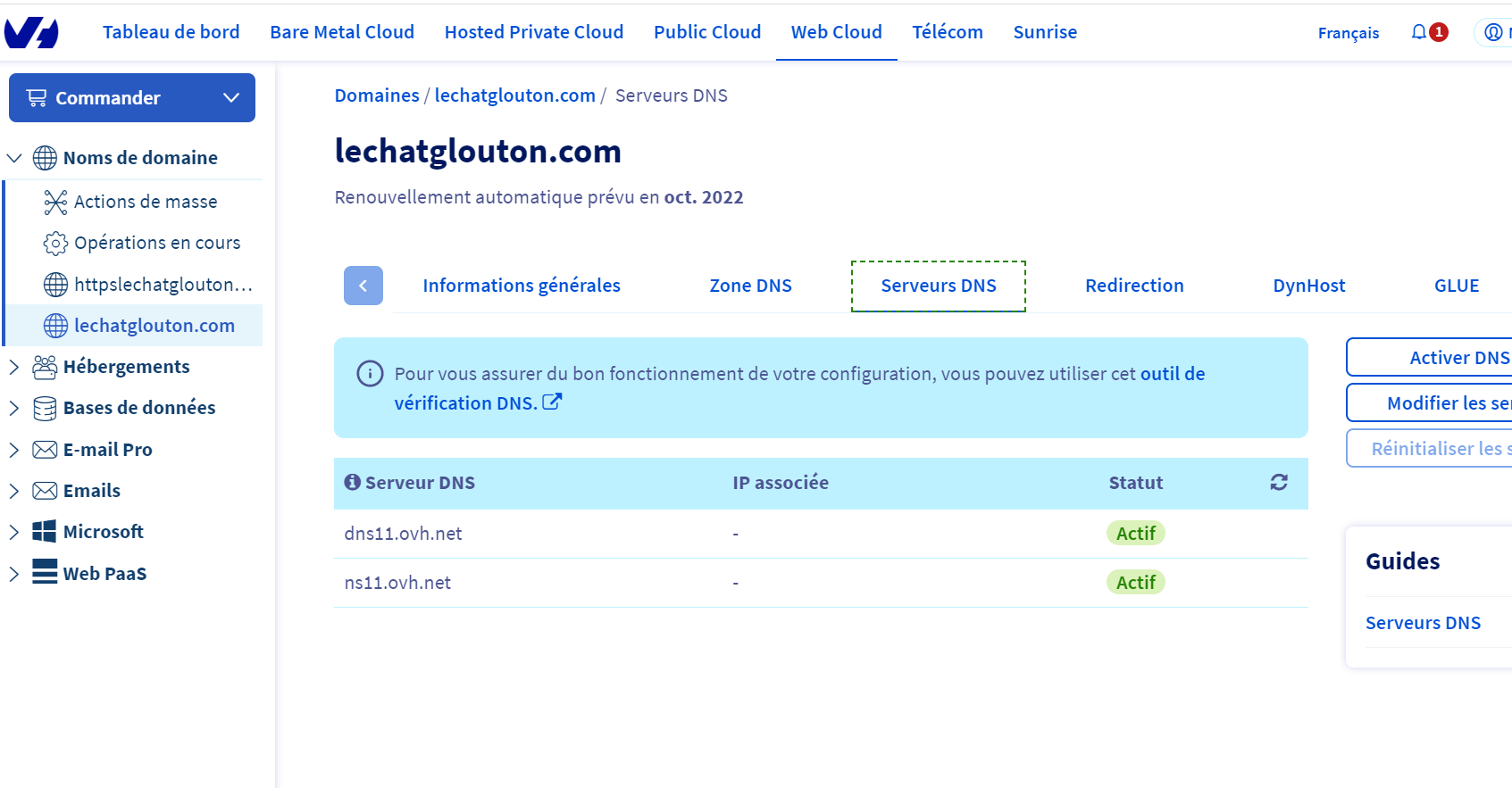

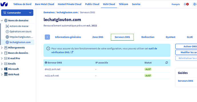

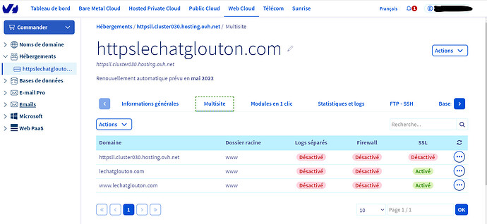

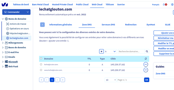

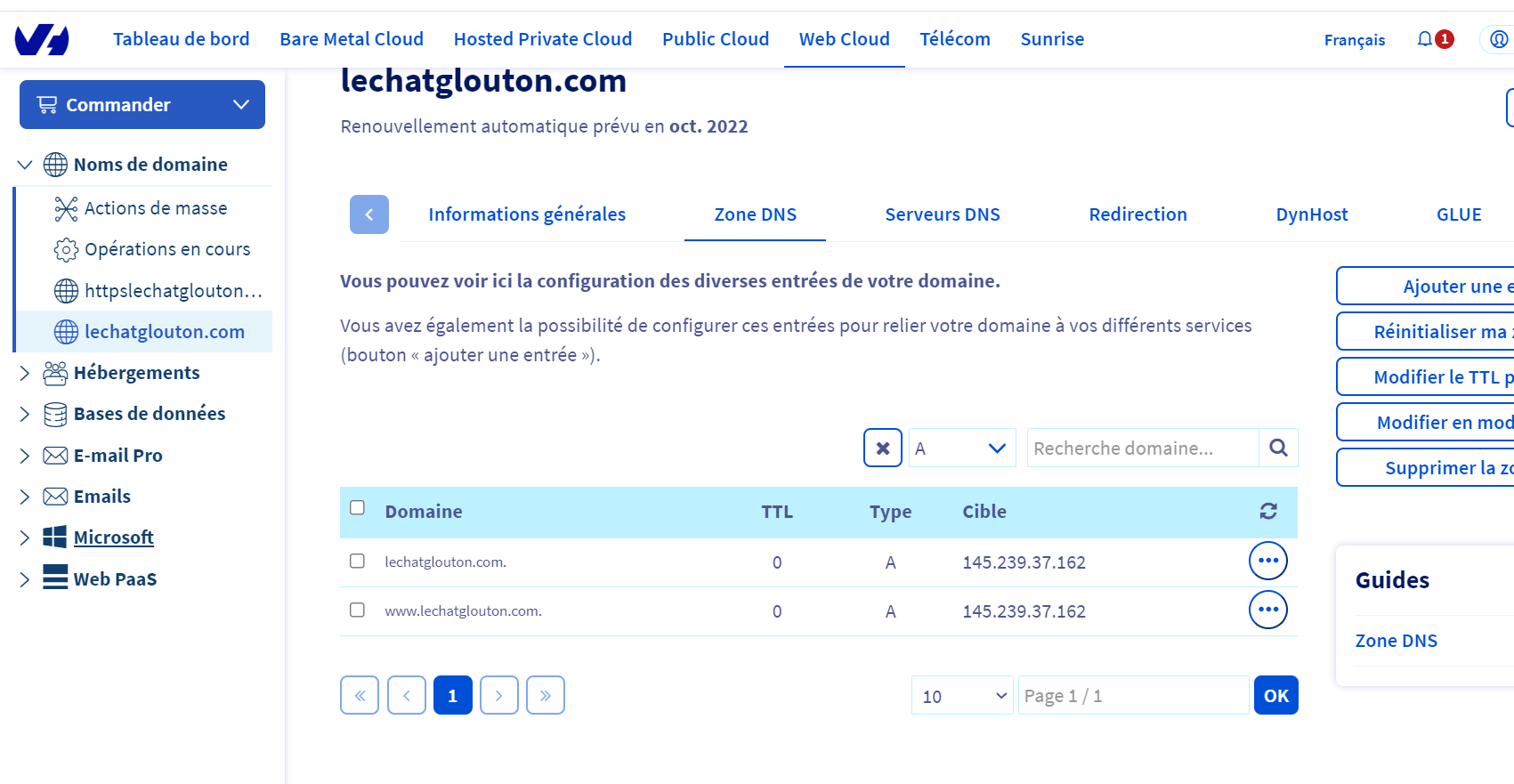

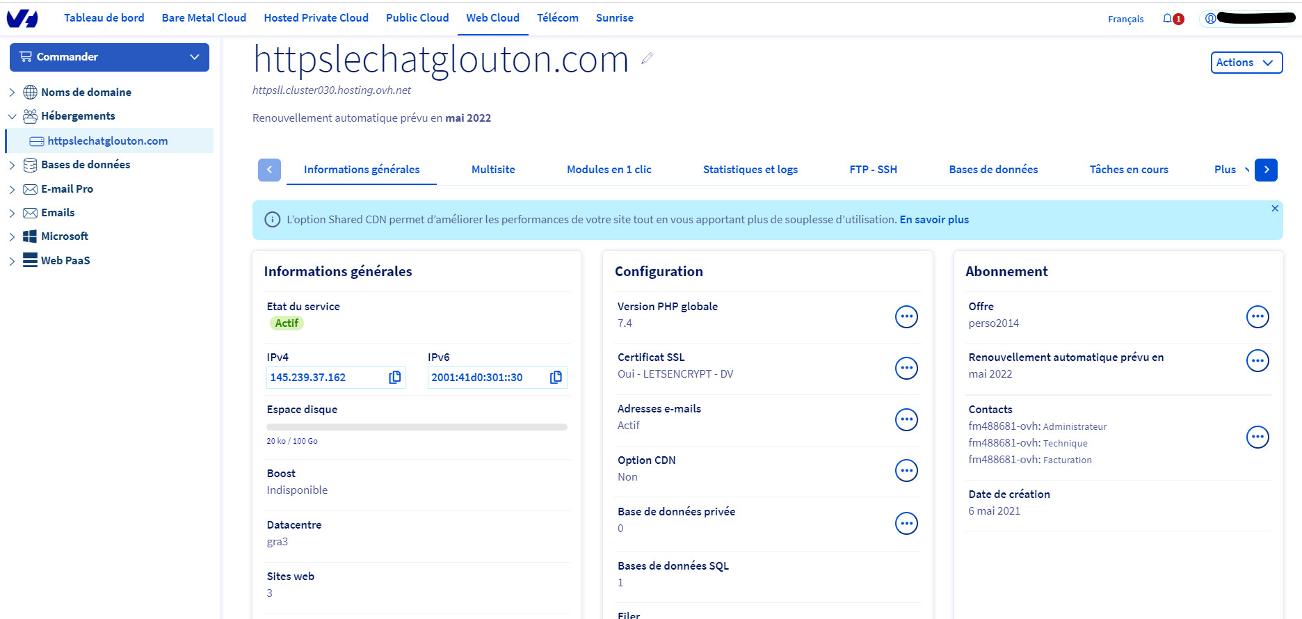

Bonjour @Gaston_Phone,

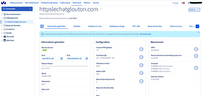

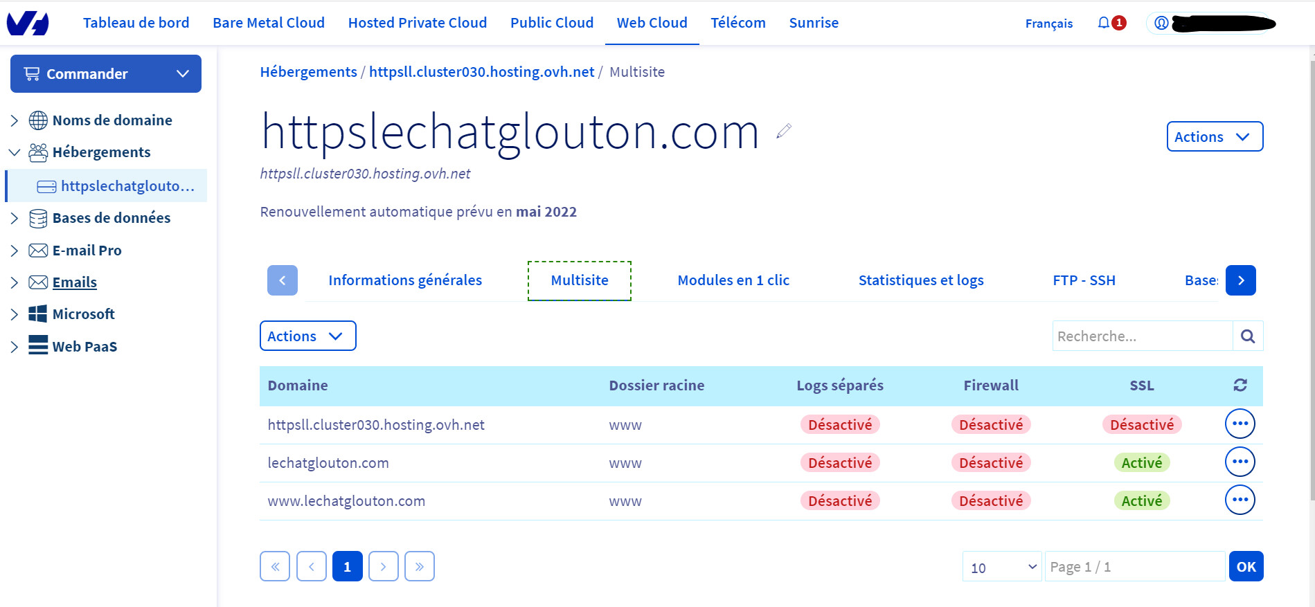

Je vous remercie pour votre réponse rapide. J'ai consulté votre guide mais avant de faire une manipulation, je vous adresse les captures écran que vous avez demandées.
J'espère ne pas avoir fait de mauvaises manipulations sur l'hébergement de ma cliente mais je ne sais pas comment faire pour commencer à travailler sur son site. Pour FileZilla, je vais essayer de faire ce qui est écrit dans votre guide, il a l'air très clair !! Merci pour le partage.
Comme vous pourrez le voir, j'ai résilié le domaine httpslechatglouton.com donc il n'apparaît plus sur le multisites et j'ai placé le domaine lechatglouton.com à la place. Depuis, je n'ai plus du tout accès à Wordpress car le site n'est pas installé, ce qui correspond à la résiliation du domaine httpslechatglouton.com.
En revanche, même en positionnant le domaine lechatglouton.com dans le multisites, je n'ai pas accès à l'interface de Wordpress. J'ai supprimé le module en 1 clic qui était associé au domaine httpslechatglouton.com et j'ai refait une demande en mode avancé pour pouvoir y mettre le domaine lechatglouton.com à la place de httpslechatglouton.com.
Il faut peut-être un peu de temps à OVH pour transmettre les codes mais cela fait 2 jours et ma cliente n'a rien reçu.

Bonjour @janus57,
Je supprimer le module en 1 clic Wordpress pour le domaine httpslechatglouton.com qui est associé à l'offre d'hébergement et j'ai résilié ce nom de domaine.
Ayant transféré le domaine lechatglouton.com je l'ai mis sur le multisites. Ce dernier n'apparaît pas dans la colonne de gauche sous la catégorie hébergements.
J'ai donc procédé à une nouvelle installation de Wordpress en 1 clic avec ce nom de domaine en optant pour la configuration avancée pour pouvoir choisir lechatglouton.com comme domaine.
