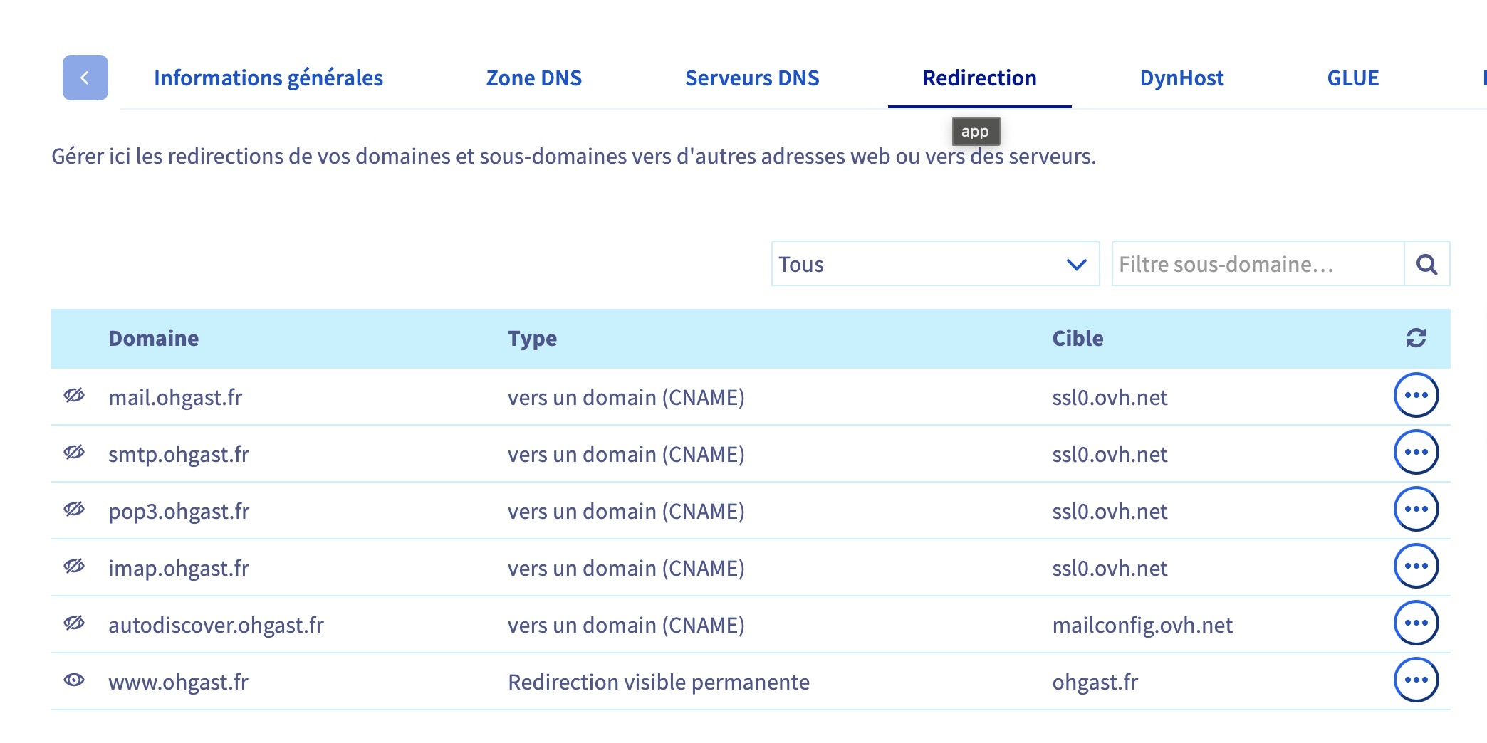

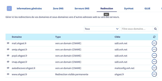

J'ai donc créer une redirection (autre solution que j'ai trouvé durant mes recherches même si j'ai lu que c'était plus du bricolage qu'autre chose)
au début visible permanente 301, ok ça marchait mais on voyait l'url oh-gast.odoo.com dans la barre d'adresse donc ça ne me plaisait pas. Je me suis donc dit que je m'étais trompée j'ai donc créé une redirection invisible temporaire mais ça ne marchait plus, j'ai remis une redirection visible car j'étais fatiguée et que me faisait des noeuds au cerveau.

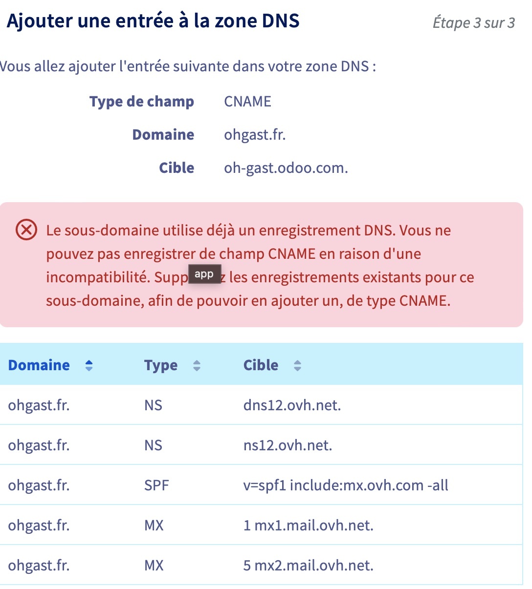

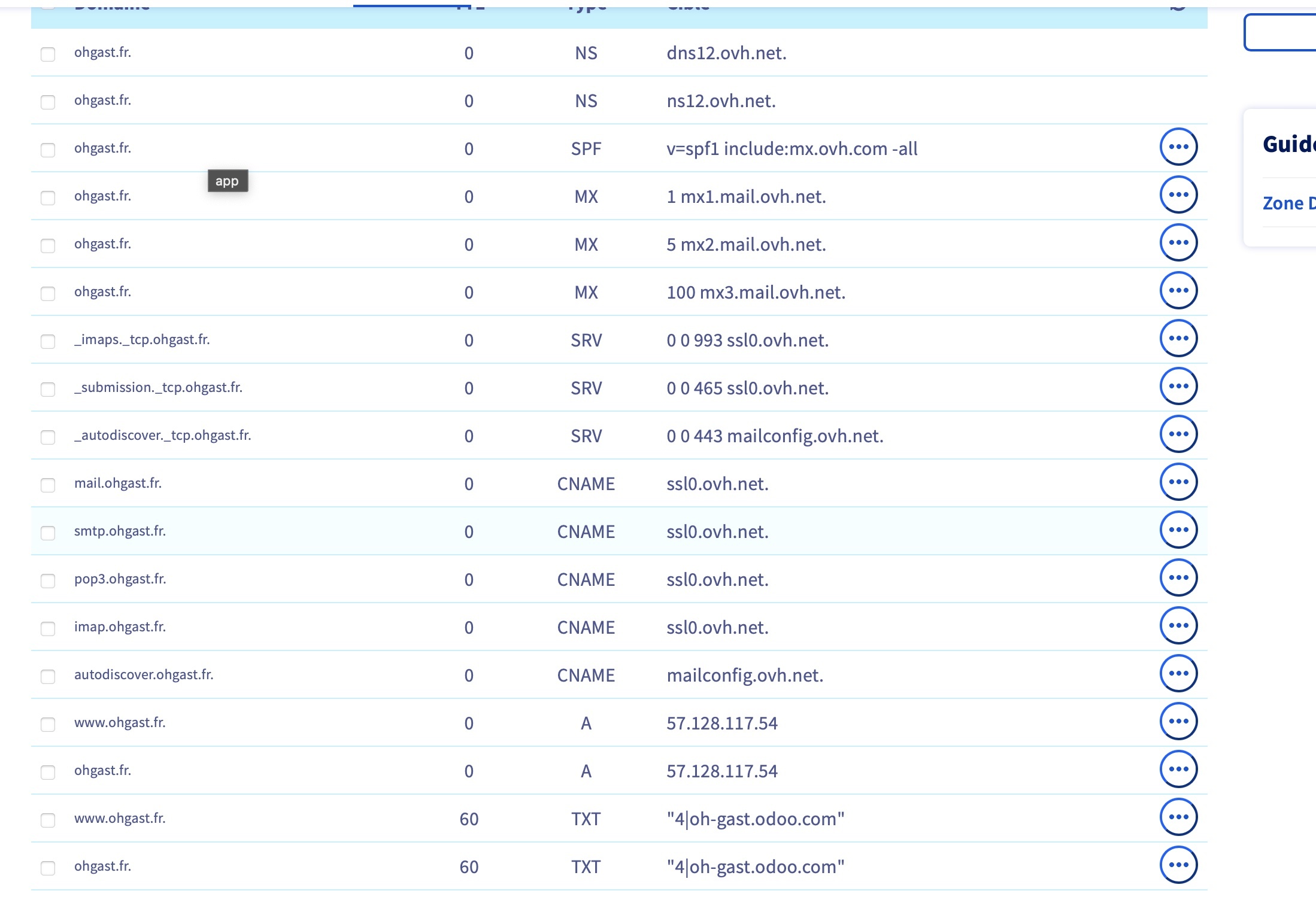

comme expliqué au début, impossible de mettre un CNAME (cf capture n°1)

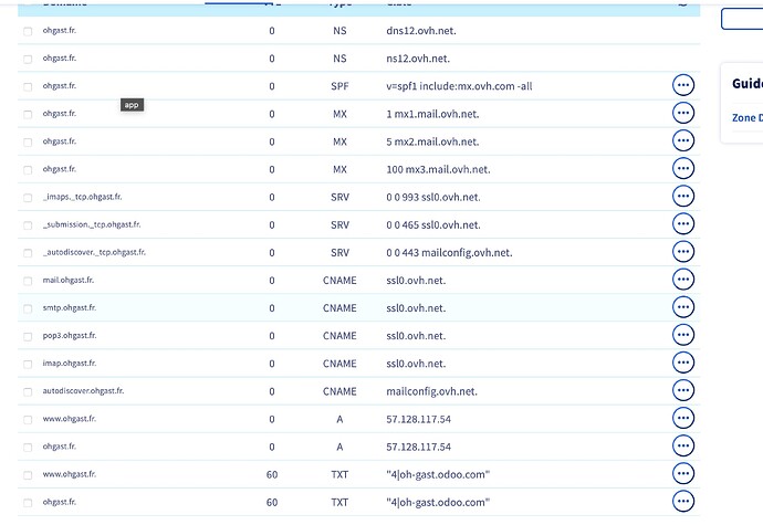

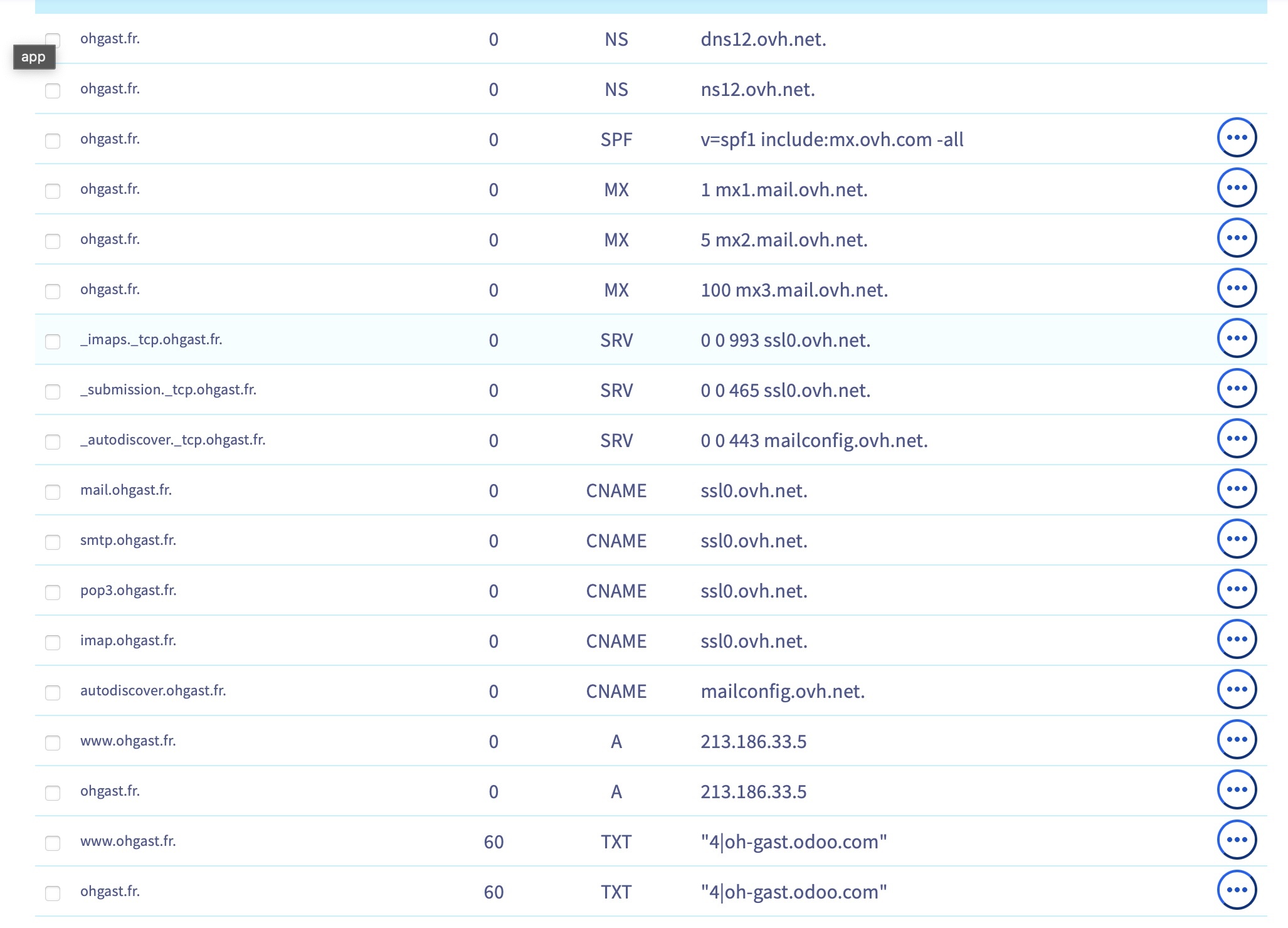

Actuellement j'ai redirigé l'entrée A via l'IP du site mais je pense que c'est une manipulation de fortune (car si demain odoo décide de changer l'IP du site, il sera HS le temps que je m'en rendre compte) et j'ai l'impression que ça ne fonctionne pas sur tous les navigateurs quand on tape ohgast.fr dans la barre d'adresse.
Sauf erreur de ma part c'est normal car vous ne suivez pas les instructions de odoo, le CNAME se fait sur www et non la racine.

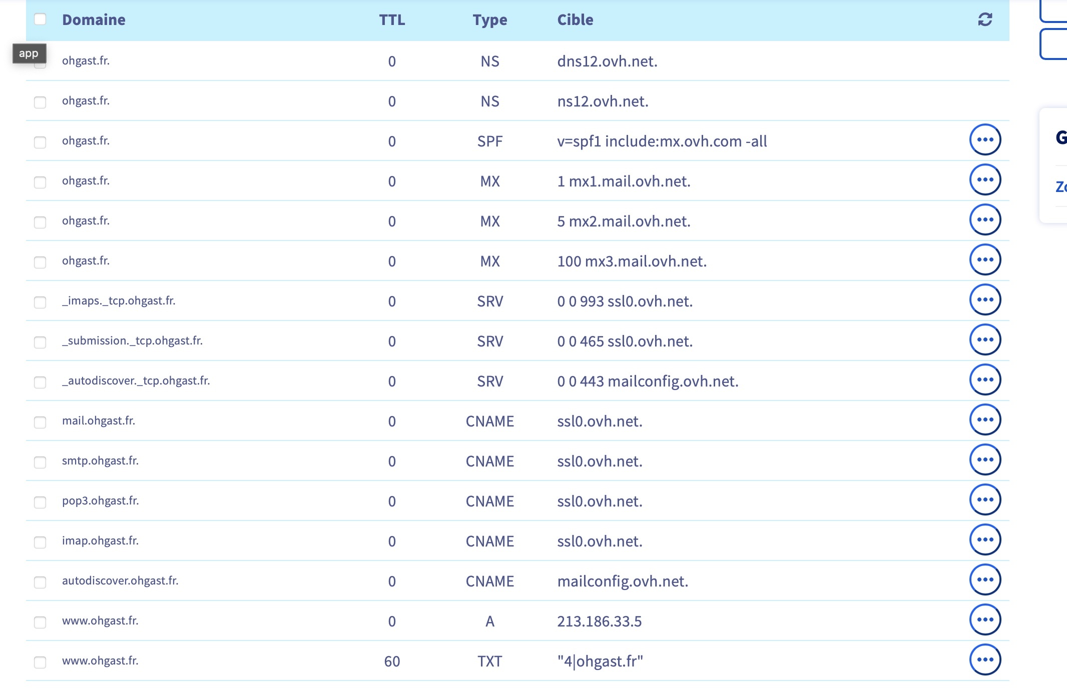

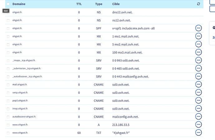

olala ! merci ! effectivement, j'essayais de mettre le CNAME sur ohgast.fr au lieu de www.ohgast.fr j'ai donc supprimé les entrées A et TXT, j'ai créer le CNAME et une redirection du ohgast.fr vers www.ohgast.fr on va voir si ça se déploie correctement. Pour l'instant c'est un peu le néant, le CNAME que j'ai créé n'apparaît pas et il m'a remis une entrée A qui pointe vers une IP qui n'est pas celle du site et une entrée TXT
oubliez les redirections OVH cela ne gère pas le HTTPS.
Comme dit, pour la redirection il va falloir passer par votre start100m avec un .htaccess

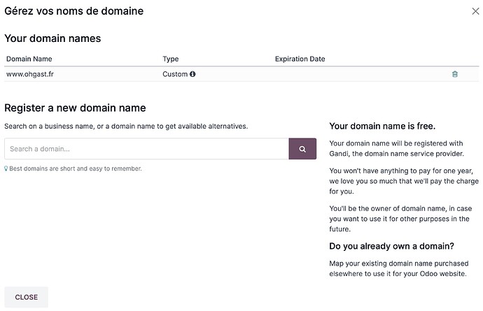

Je viens tout juste d'ajouter mon domaine sur odoo pour eviter d'avoir le odoo.com
Dans vos paramétres DNS, il vous faut tout d'abord supprimer tous les enregistrements Type A, Type AAAA et Type CNAME puis créer un enregistrement Type CNAME ou vous saissisez www.ohgast.fr
Vous attendez 10min et vous pourrez vous connecter sur votre Odoo depuis l'adresse https://www.ohgast.fr
Toutefois https://ohgast.fr ne fonctionnera pas. Je cherche d'ailleurs une solution à ce problème.

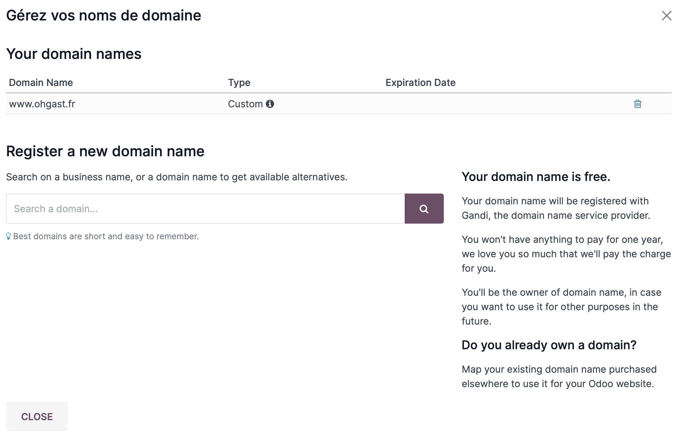

Effectivement, j'ai suivi les étapes de nouveau depuis le début et j'ai enfin réussit à me connecter via https://www.ohgast.fr (je met plus bas le mail de l'assistance odoo si ça peut servir à quelqu'un )
et pour accéder à mon site sans le www j'ai été dans redirection > ajouter une redirection et j'ai fait pointer www.ohgast.fr :slight_smile:
merci à tous ! ça fait du bien quand c'est enfin réglé !

"Pour utiliser votre domaine personnalisé, veuillez configurer vos enregistrements CNAME à la place. Comme les serveurs Odoo utilisent des adresses IP dynamiques qui changent périodiquement, il n'est guère possible d'utiliser les enregistrements A.
