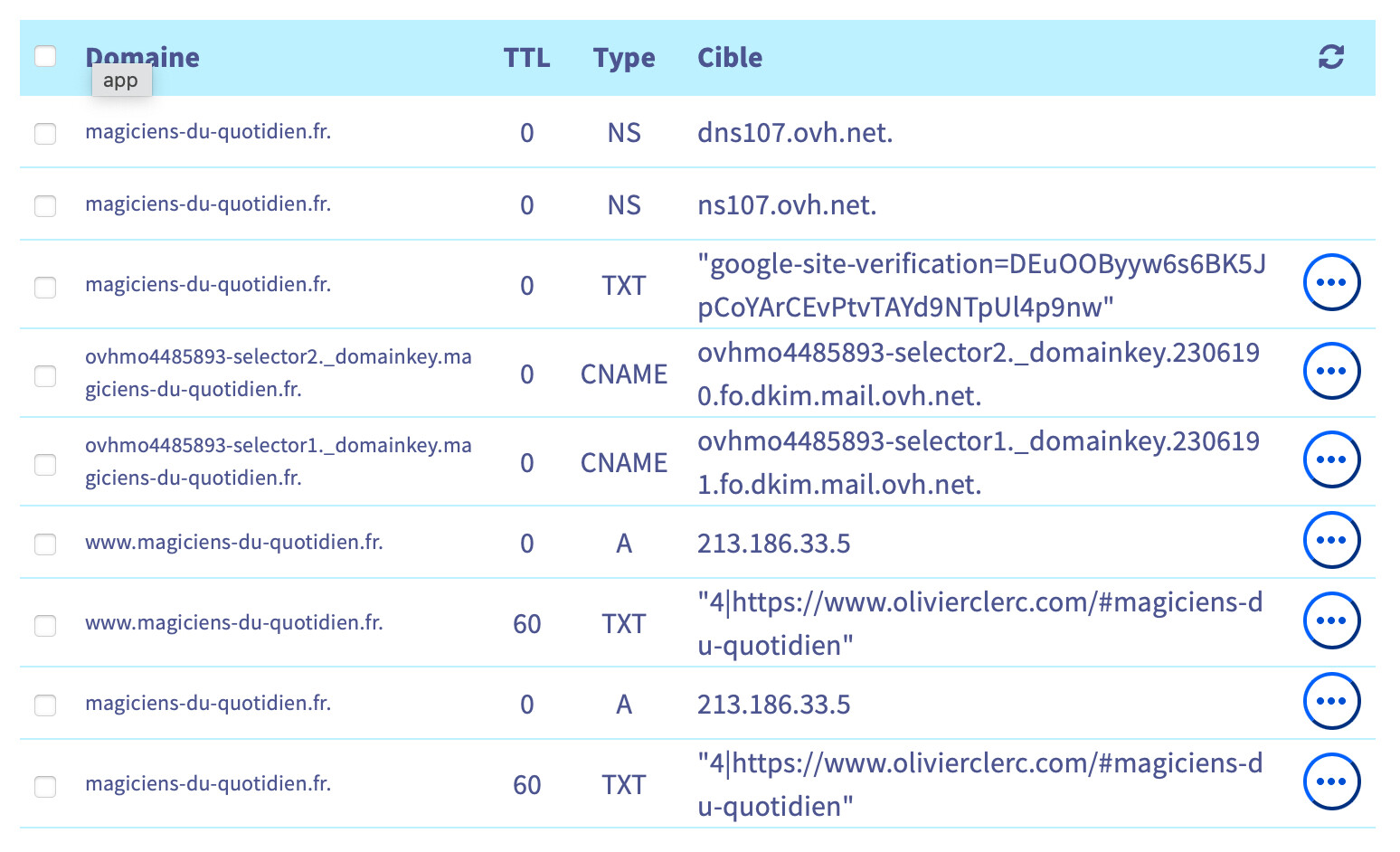

J'ai de nouveau un petit souci.
J'ai supprimé mon site www.magiciens-du-quotidien.fr que j'avais fait sur Strikingly, mais dont j'ai réservé le nom de domaine chez OVH (et j'ai un hébergement gratuit 100M).
Je l'ai redirigé vers mon site principal www point olivierclerc piont com
La redirection fonctionne bien avec magiciens-du-quotidien.fr, mais pas avec www.magiciens-du-quotidien.fr. Je ne comprends pas pourquoi.

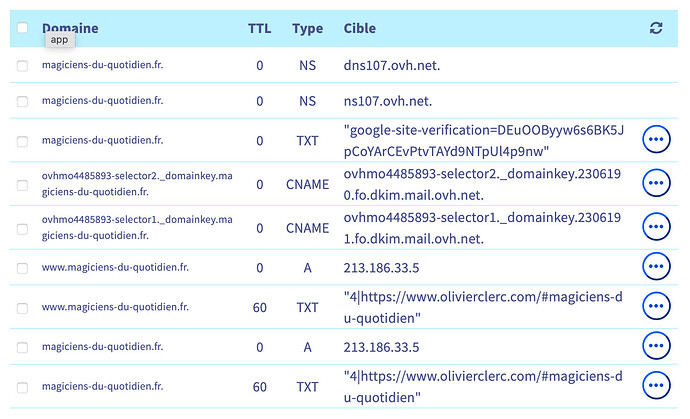

Je vous joins des copies d'écran de la partie redirection et aussi de la zone DNS, à toutes fins utiles.
Merci d'avance de vos lumières !
cordialement,
Olivier Clerc
PS : Je n'ai droit qu'à deux copies d'écran, j'ai dû en supprimer une…
Voici la 3e image (2e partie de la zone DNS)
Précision : la redirection de www.magiciens-du-quotidien.fr marche en http, mais pas en https.

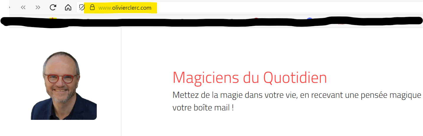

Bonjour @b6bc10dbcb5e8e45d634
Je ne comprends pas très bien.
Chez moi, j'ai bien :
redirigé vers :
https://www.olivierclerc.com/#magiciens-du-quotidien
c'est normal, vous utilisez les redirections OVH qui n'est pas compatible HTTPS, vous devez les retirer et faire une redirection via .htaccess via un hébergement chez OVH
OU votre site de destination est capable de prendre en charge cette redirection automatiquement.
