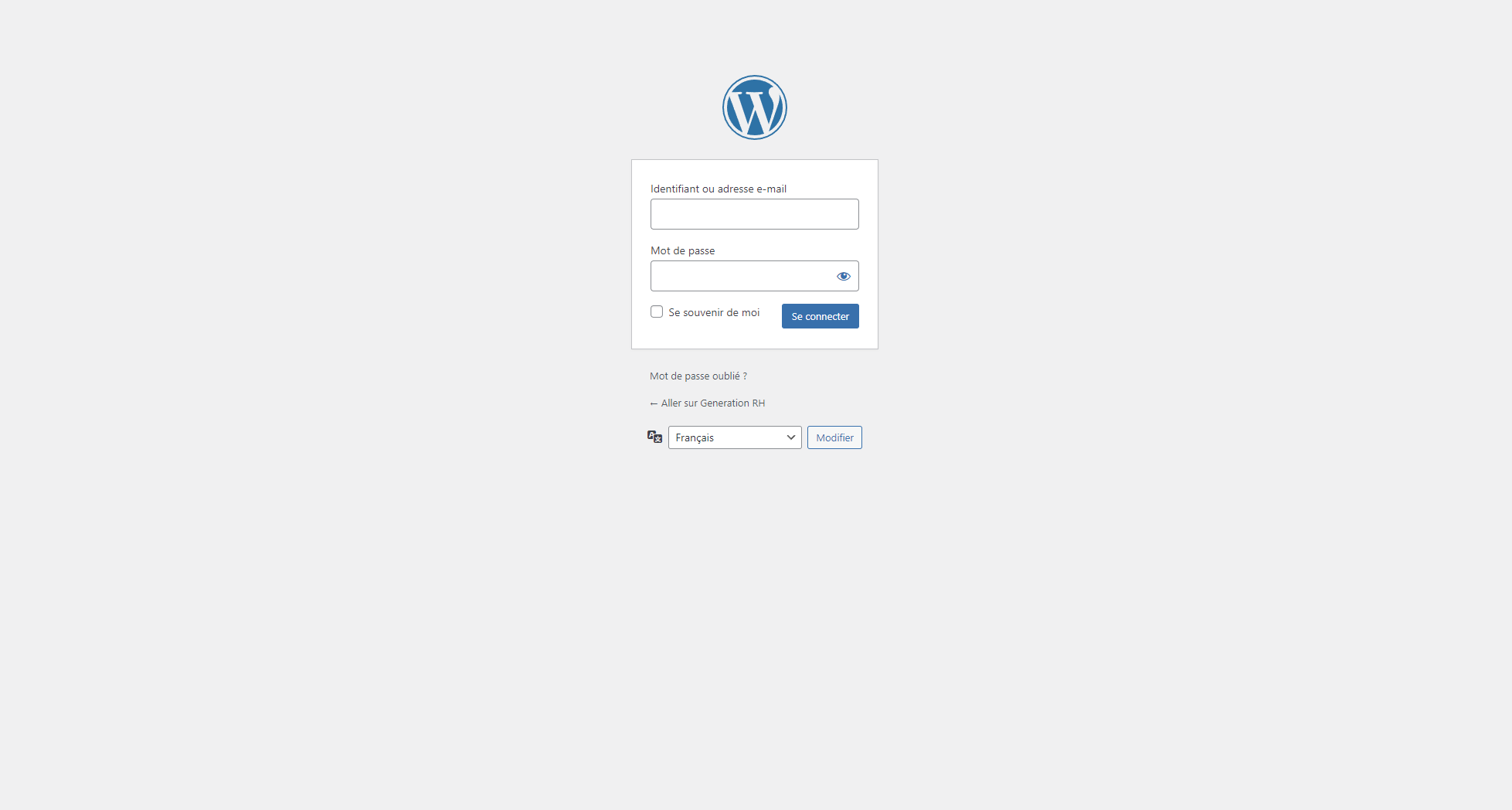

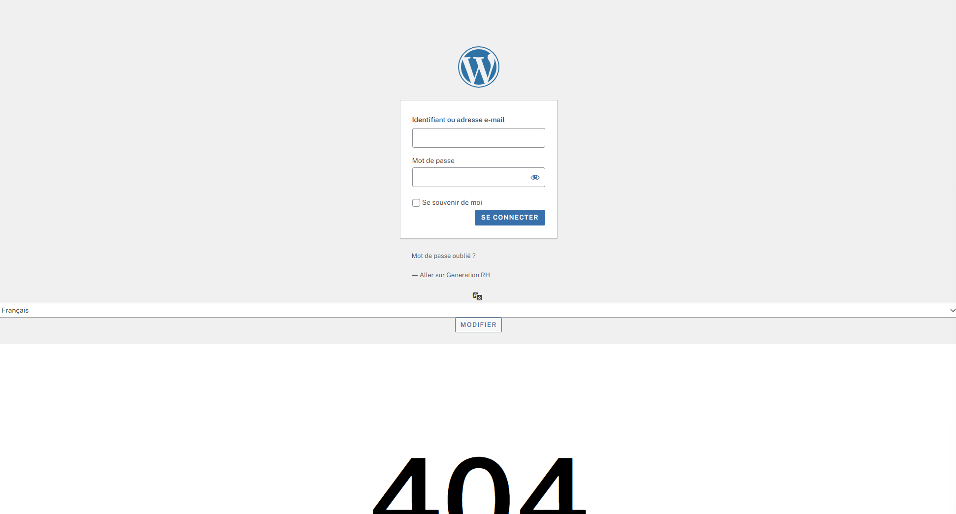

Impossible d'installer un Wordpress ou un Prestashop. Si je les installe sous 8.2, et bascule en 8.3, ça fonctionne mais avec des dysfonctionnements … le phpinfo() est bien retourné correctement
Par exemple la page login de WP sous 8.2 est OK, sous 8.3 j'ai le formulaire de login, mais aussi une page 404 en dessous.
