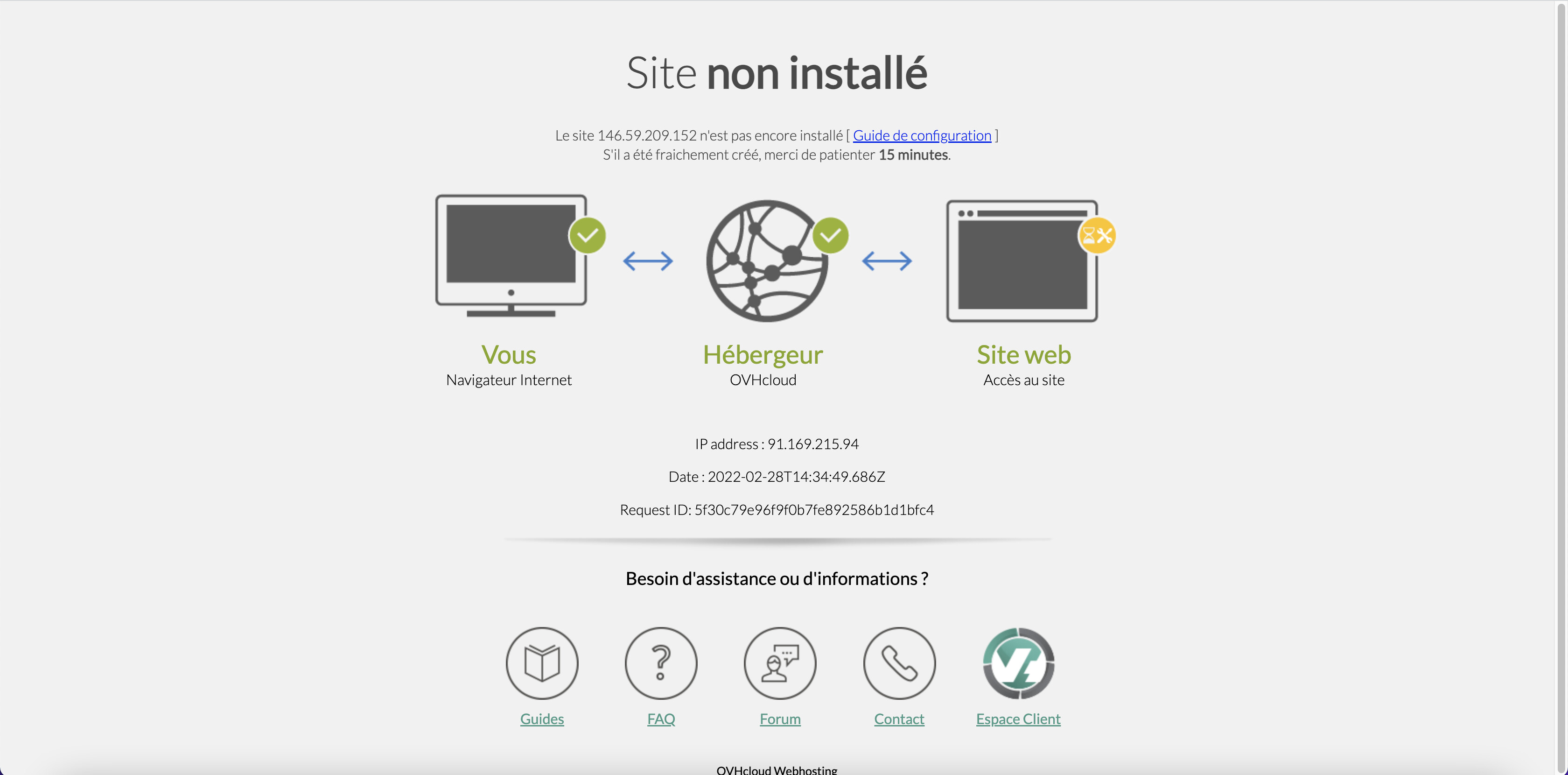

J'ai essayé de faire ping de mon site avec la commande ping dans le terminal et là j'ai récupérer l'adresse ipv4. Mais je tombe sur une page : "Site non installé".
Alors que pourtant je l'ai bien installé et il fonctionne bien. Alors que faire!

Si vous avez une page "site non installé" je suppose que ça provient du cache de votre navigateur, tout bêtement.
Je viens de rererevérifier et éffacer 6 fois le cache du navigateur mais toujours ce problème. J'ai fait un screenshot de l'écran.
oui mais c'est de votre faute: vous devez afficher votre site en utilisant le nom de domaine, et non pas l'adresse IP !
Vous avez imaginé que chaque site a sa propre adresse IP peut-être ?
c'est bien ça!
c'est bien ça!
ok, problème résolu.
