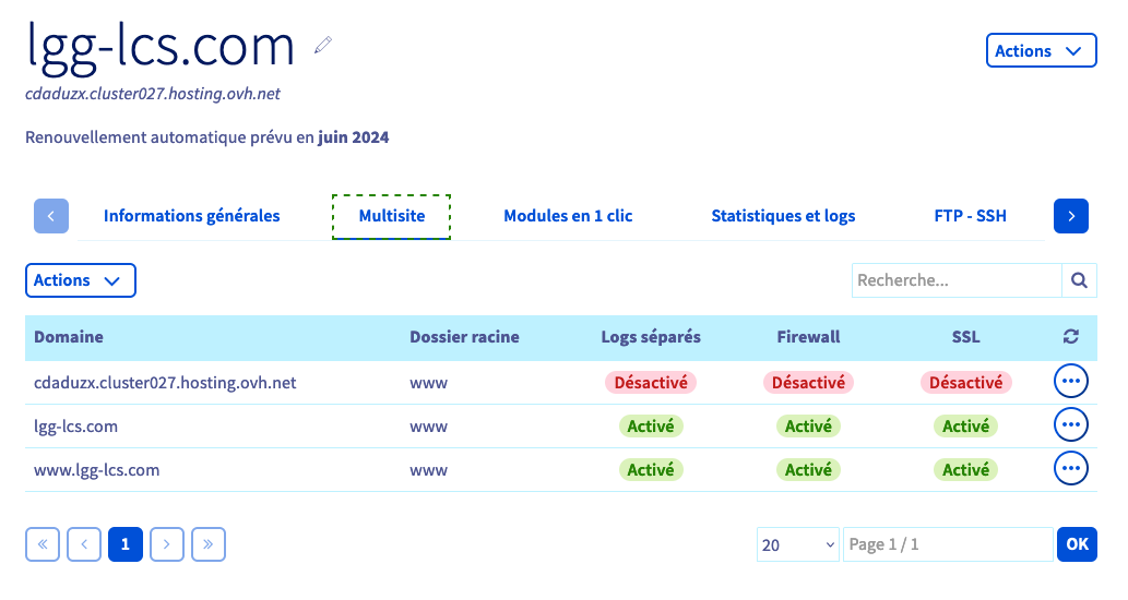

J'ai donc une DNS chez OVH (lgg-lcs.com).
J'ai un hébergement (Offre PRO) chez OVH.
J'ai installé le module Wordpress sur cet hébergement.
Voici une capture de mon hébergement :

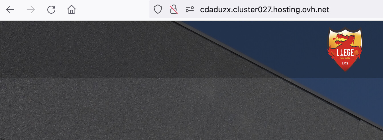

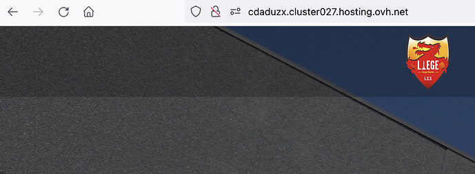

Mon problème est le suivant : lorsque je tape ma dns dans un browser, j'arrive sur mon site mais avec l'adresse : http://cdaduzx.cluster027.hosting.ovh.net, j'aimerais que lorsque je tape ma DNS celle-ci reste.

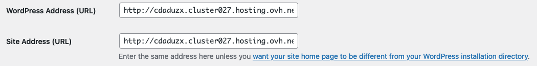

J'ai essayé de changer les paramètres dans la console WordPress ici :
Mon site garde dès lors la bonne DNS, mais il ne fonctionne pas entièrement (liens et images manquantes) et après quelques heures, il refuse tout simplement de s'afficher et m'indique :
impossible d'afficher le site, trop de re-direction.

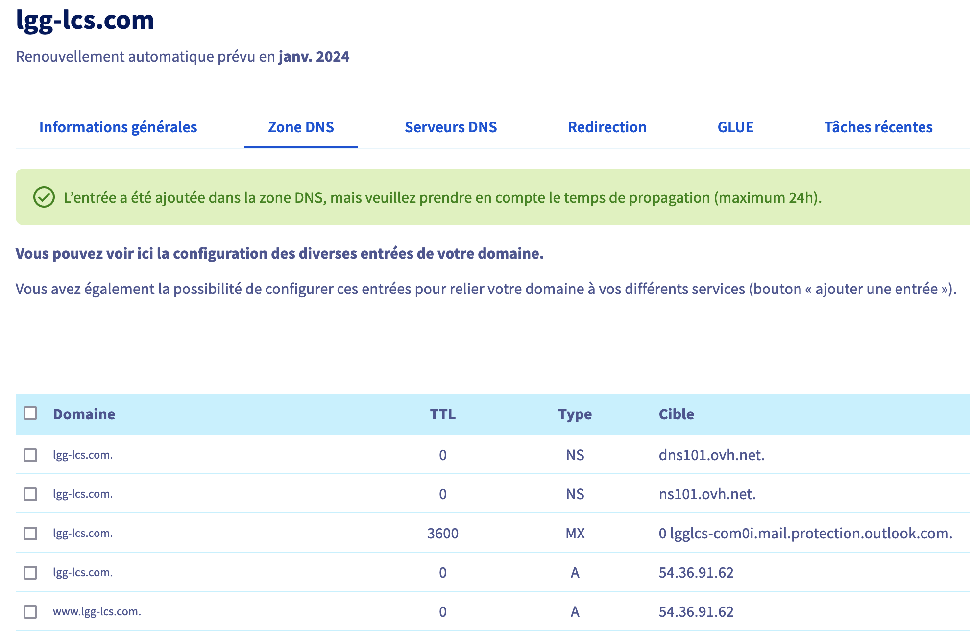

Si votre site est hébergé chez OVH, sur cluster027, dans ce cas il faut aller dans votre zone DNS:
1) modifier l'enregistrement A 213.186.33.5 et remplacer par 54.36.91.62
2) ajouter un enregistrement A pour le sous-domaine www, avec la valeur 54.36.91.62
Bonjour Fritz2cat, c'est déjà la cas pour mes Record A. Et le résultat est toujours le même, voir capture d'écran ci-dessous.

Non, c'est tout simple:
Vous allez dans http://cdaduzx.cluster027.hosting.ovh.net/wp-admin/
et dans les réglages généraux, vous remplacez à deux endroits:
ancien: http://cdaduzx.cluster027.hosting.ovh.net
nouveau: https://1lcs.comlcs.com
Après cela il faudra voir comment vous avez fait la redirection vers la page fr/accueil/ et éventuellement l'adapter.
