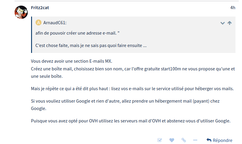

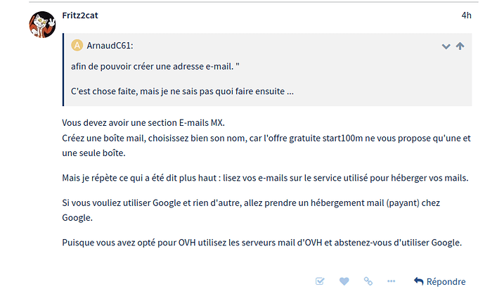

Vous devez avoir une section E-mails MX.
Créez une boîte mail, choisissez bien son nom, car l'offre gratuite start100m ne vous propose qu'une et une seule boîte.
Mais je répète ce qui a été dit plus haut : lisez vos e-mails sur le service utilisé pour héberger vos mails.
Si vous vouliez utiliser Google et rien d'autre, allez prendre un hébergement mail (payant) chez Google.
Puisque vous avez opté pour OVH utilisez les serveurs mail d'OVH et abstenez-vous d'utiliser Google.
