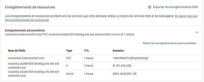

D'accord merci. Dois-je les ajouter sur ovh ou sur google domain ? Désolé je suis un peu perdu avec tout ça. Ci-joint une capture de mes entrées sur google domain.
Votre domaine est réservé et géré par les DNS de Google (drôle d'idée de la prendre chez eux mais bon).
Je ne connais pas l'interface de Gogole mais je pense que dans la colonne de gauche au niveau de votre entrée A il devrait y avoir :
`welcomm29.com`
au lieu de :
`xvuwska.cluster029.hosting.ovh.net.welcomm29.com`
Corrigez cela et profitez en pour ajouter une autre ligne :
`www.welcomm29.com A 51.91.236.255`

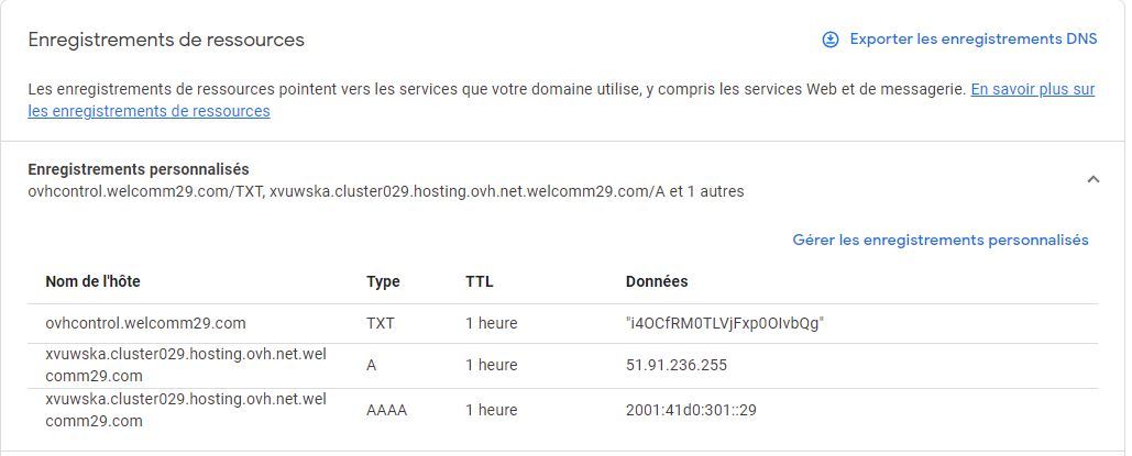

C'est absolument faux.
Votre hébergement est sur cluster029 qui a bien l'adresse IP 51.91.236.255
Mais dans votre zone DNS , il ne faut pas indiquer "xvuwska.cluster029.hosting.ovh.net" dans la partie gauche !
Vous devrez créer 2 enregistrements A et éventuellement 2 enregistrements AAAA, mais pour la partie gauche, d'abord une fois avec www (sans ponctuation) ou bien www.welcomm29.com. (avec le point)
et une deuxième fois sans www ou avec le symbole @, ou welcomm29.com. (avec le point)

Merci infiniment pour votre réponse cela fonctionne enfin !
