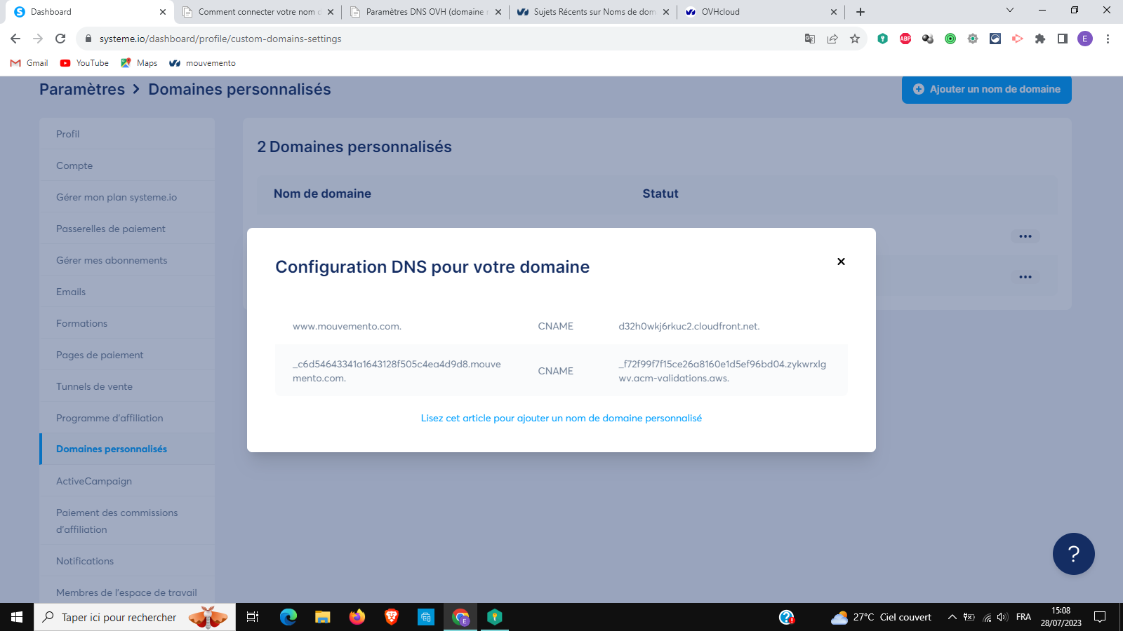

Systeme.io me demande d'ajouter les deux CNAME suivant dans ma zone DNS :
Mais après avoir ajouté ces deux entrées (et en avoir supprimé d'autres) il ne se passe rien.
J'ai réinitialiser ma zone DNS plusieurs fois et j'ai recommencé mais mon nom de domaine n'est toujours pas rattaché à Syteme.io. Il y a forcément quelque chose que j'ai mal paramétré.

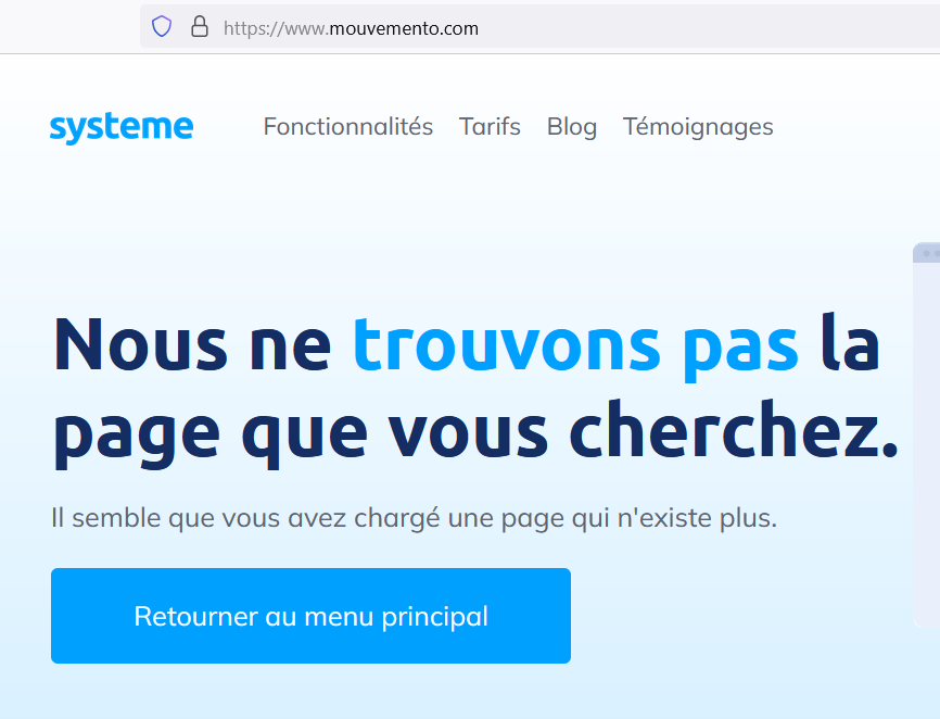

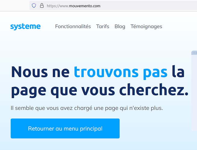

L'assignation de systeme.io à votre nom de domaine www.mouvemento.com (avec "www" cette fois-ci) fonctionne. Sauf que systeme.io ne semble pas le connaître, d'où cette page
Vous devez régler ça avec systeme.io.
Enfin si vous avez autre chose, videz le cache de votre navigateur.
