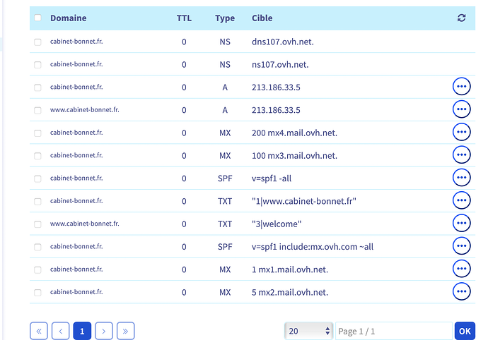

je rencontre actuellement un problème pour envoyer des emails.
J'ai mon nom de domaine et adresse email chez OVH et créé mon site sur Wix.
Comme je ne voulais pas mettre mon adresse email chez Wix j'ai fait un pointage plutôt que le changement de noms de serveurs.
Sauf que j'ai du faire une fausse manip en supprimant les zones DNS et tout s'est effacé. J'ai refait une configuration par défaut, sauf que je reçois bien mes emails mais en revanche il ne s'envoie pas. Pouvez-vous me dire ce qu'il manque comme champ pour que cela refonctionne de nouveau ?
J'ai remis le SPF mais cela ne fait pas 24h.

Si je me fie à votre capture d'écran, pour votre domaine vous avez deux SPF publiés sur les DNS de OVH:
1bonnet.fr.bonnet.fr. 3600 IN TXT "v=spf1 -all"
1bonnet.fr.bonnet.fr. 3600 IN TXT "v=spf1 include:mx.ovh.com ~all"
Le premier doit disparaître pour 2 raisons:
- il interdit d'envoyer des mails depuis n'importe quel serveur
- c'est une violation de protocole d'avoir deux enregistrements SPF.
Si il y avait SPF + le nom de domaine et l'adresse IP.
Donc je supprime celui-ci : 1bonnet.fr.bonnet.fr. 3600 IN TXT "v=spf1 -all" ?
Le second je l'ai rajouté après car il y était initialement quand ça fonctionnait et du coup j'ai laissé les deux.

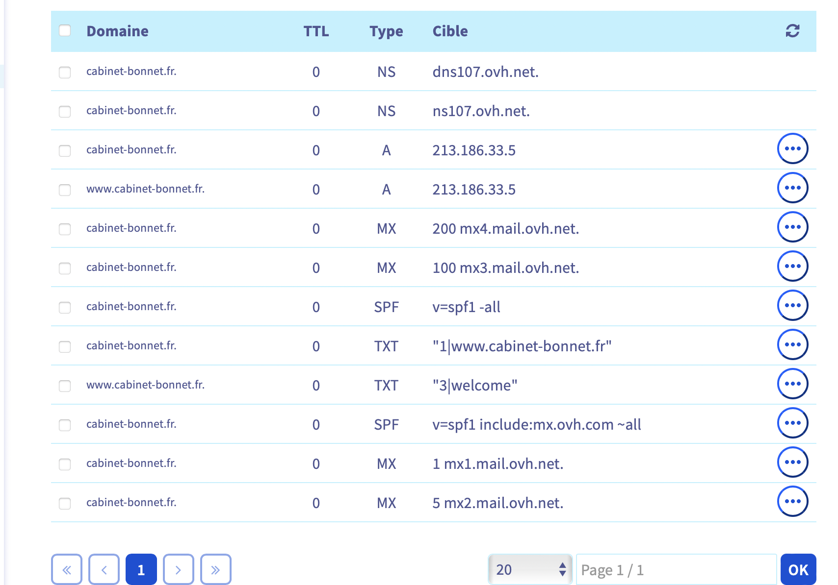

oui c'est ce que je disais:
Le premier doit disparaître ...
Entretemps je vois que vous l'avez fait.
Vos mails vers Gmail, est-ce ok, maintenant ?
Oui
Merci beaucoup pour votre aide,
j'attends les 24h règlementaire mais pour l'instant cela fonctionne.
