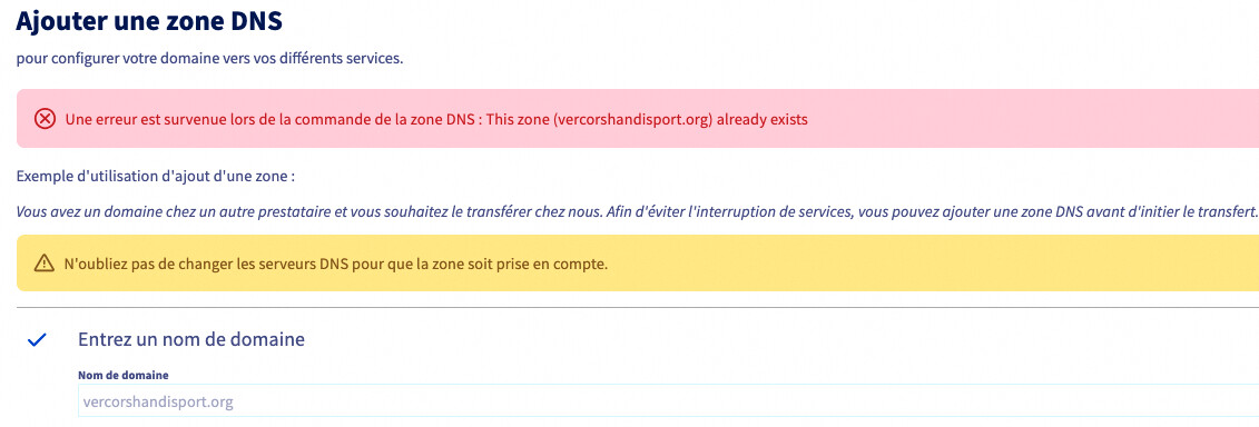

je disais en gros : merci pour votre aide. ce que je comprends, c'est que le domaine acheté chez evxonline (et que je gère via le manager de evxonline : j'ai édité la zone DNS chez evxonline pour faire des enregistrements A et AAAA qui pointent vers le serveur ovh) est en fait géré par ovh... c'est ce qui apparait dans le whois, et effectivement quand je cherche à créer une zone DNS sur mon compte ovh il dit qu'elle existe déjà...
bref, je vais essayer de joindre le support...
Je ne pense pas que vous ayez déjà une zone DNS chez OVH pour le domaine vercorshandisport.org .
je n'en ai pas.
mais quand j'essaie de créer la zone DNS j'ai le message ci-dessous.

effectivement, evxonline repose sur le registrar ovh pour les noms de domaine. La personne que j'ai eue au téléphone s'est occupé de transférer le domaine vers mon compte ovh, et je n'ai plus eu qu'à valider l'opération. Il faut encore que je m'occupe de créer la zone DNS sur mon compte ovh, et aussi que je voie pour le compte mail, mais l'abonnement de l'ancien hébergeur courant jusqu'à debut octobre, j'ai le temps de voir !
