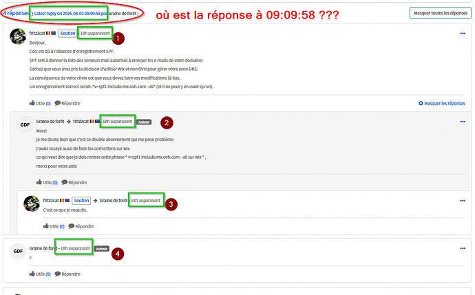

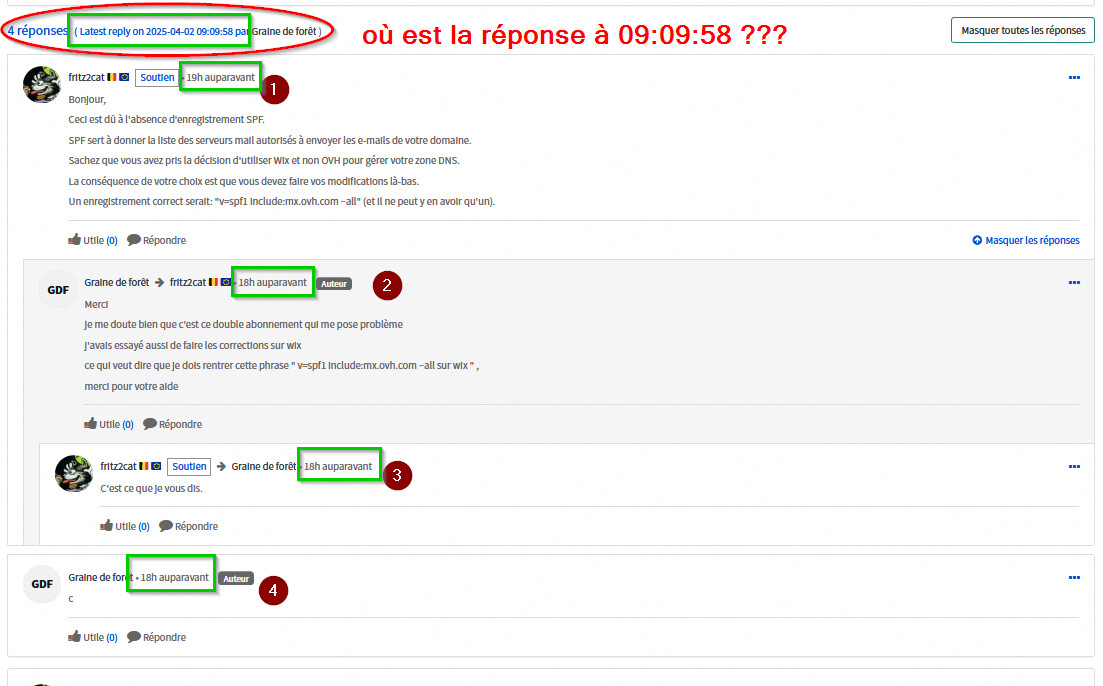

Bonjour Fritz2cat
j'ai répondu deux fois et je ne voyais pas mon message, sans doute à cause de la modération ?!!
Ma demande de précision était :
est ce que je dois retirer toutes les entrées spf sur ovh ?
et n'en mettre qu'une seul sur wix ?
je vais essayer cette solution, en suivant la réponse d'Astérix ;-)
merci
cela ne se présente pas comme sur ovh, il y a une petite fenêtre "valeur", j'ai collé sans les guillemets mais avec "v=", on verra
est ce que je dois supprimer toutes les indications spf sur le site ovh, qui visiblement font peut etre doublon et blocage ?
je n'ai peut être pas utiliser le bon bouton pour répondre
ma demande concernait les informations à apporter à l'un ou l'autre site
je viens de suivre les indications d'Asterix, on verra bien
est ce que je dois supprimer tout les phrases spf sur ovh ?
merci pour vos réponses
