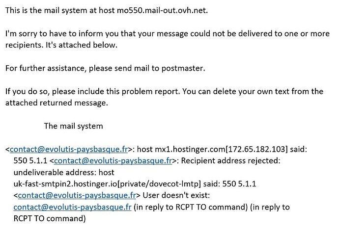

Mail d'erreur :
host mx1.hostinger.com[172.65.182.103] said: 550 5.1.1

Le message d'erreur n'est pas complet et il manque le domaine.

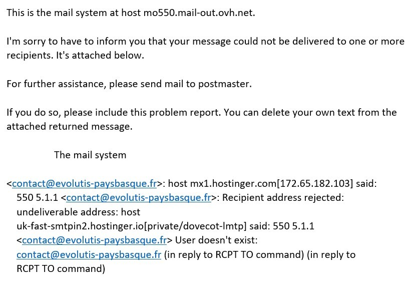

Re, d'accord je vous le mets en dessous :
Du coup, ce que j'ai compris est que c'est hostinger qui ne le reconnait pas.
Sachant que l'adresse mail est créée avec OVH et l'offre MX
Le site internet a été migré sur Hostinger
(j'essaie de donner des infos qui peuvent paraitre utiles)
Merci à vous Janus
Avec votre migration vous avez désigné hostinger pour gérer vos DNS et mails (entrées MX dans la zone DNS).
Pour que les mails arrivent chez OVH vous devez remettre les MX de OVH chez hostinger.
