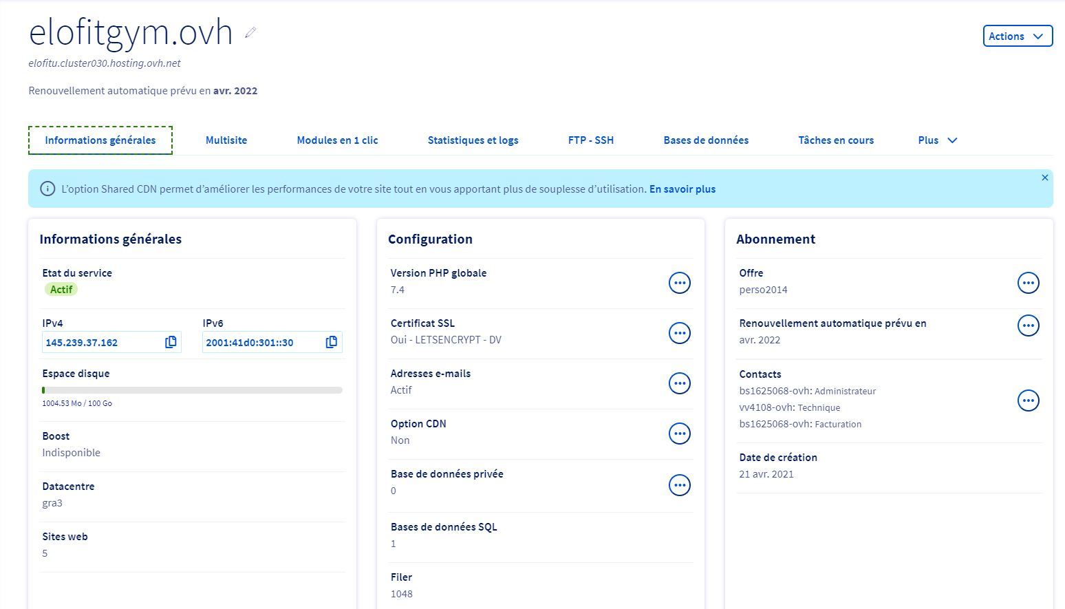

J'ai pris un hébergement + nom de domaine en .ovh (elofitgym.ovh).

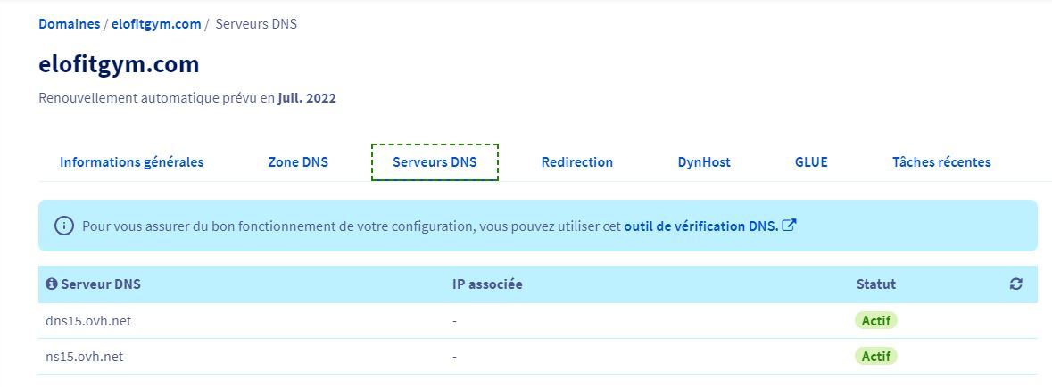

J'ai fait un transfert du nom de domaine (elofitgym.com) vers ovh … ça c'est ok!

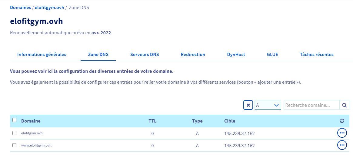

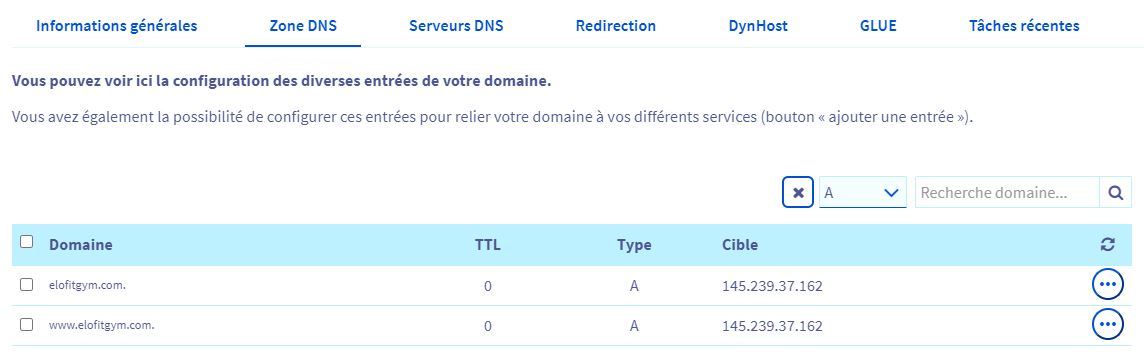

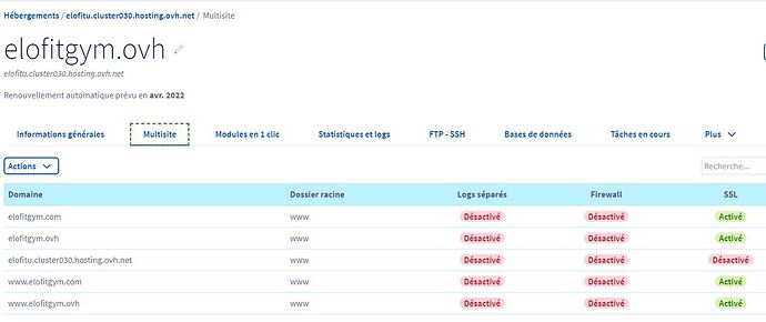

Sur mon hébergement, j'ai déclaré un multi-site : le .ovh et le .com pointant sur l'adresse IP de l'hébergement…
Mais je souhaite que lorsqu'on va sur elofitgym.com, la redirection soit invisible (qu'on reste en .com), or ce n'est pas le cas… je bascule en .ovh

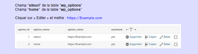

Suivant mon guide, ajoutez au tout début du fichier /www/.htaccess :
> # Redirection vers un autre site :
> RewriteCond %{HTTP_HOST} ^(?:www.)?elofitgym.ovh [NC]
> RewriteRule ^/?(.*) http://www.aelofitgym.ovh/$1 [L,R=301]

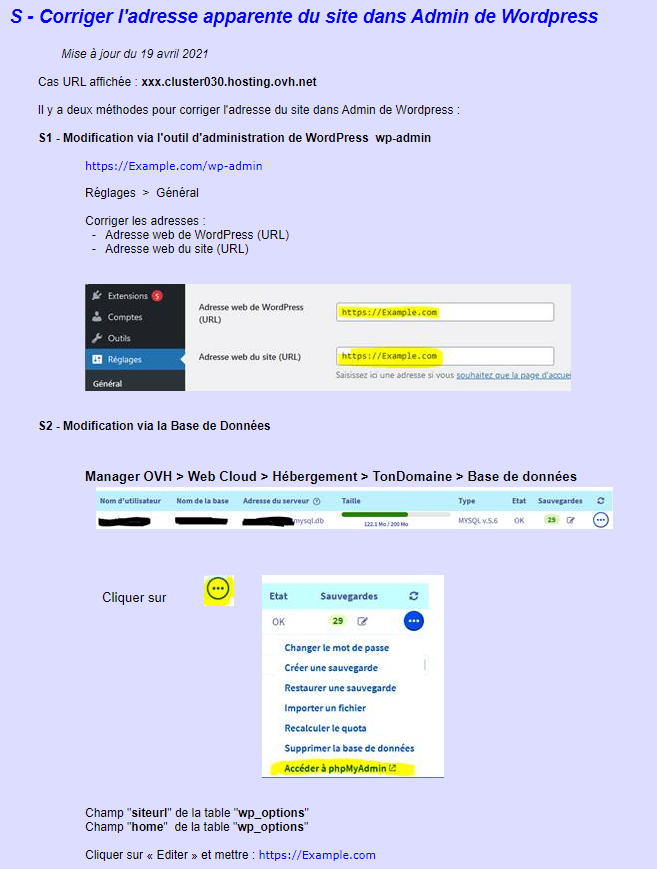

L'URL principale est indiquée dans le wordpress, ça finira toujours par se rediriger vers le domaine indiqué.

c'est donc l'URL indiquée dans wordpress qui me renvoyait systématiquement vers le ".ovh"
J'ai fait le changement (.com) et maintenant ça me convient .
Merci pour votre aide.
Vincent
La procédure était dans mon guide :
