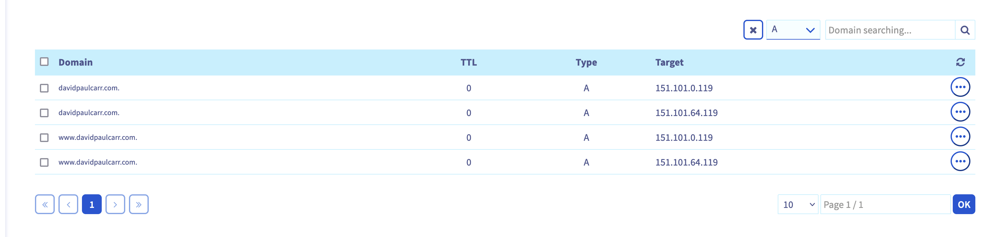

J'ai suivi les instructions d'Adobe et j'ai maintenant ceci -
$TTL 86400
@ IN SOA dns.ovh.net. tech.ovh.net. (2021092005 86400 3600 3600000 86400)
IN NS ns.ovh.net.
IN NS dns.ovh.net.
IN MX 5 mx2.ovh.net.
IN MX 100 mxb.ovh.net.
IN MX 1 mx1.ovh.net.
IN A 151.101.64.119
IN A 151.101.0.119
cgi IN CNAME ns1.ovh.net.
imp IN CNAME imp.ovh.net.
irc IN CNAME irc.ovh.net.
mail IN CNAME ns0.ovh.net.
news IN CNAME news.ovh.net.
phpmyadmin IN CNAME davidpaulcarr.com.
pop3 IN CNAME ns0.ovh.net.
smtp IN CNAME ns0.ovh.net.
squirrel IN CNAME squirrel.ovh.net.
sqwebmail IN CNAME sqwebmail.ovh.net.
www IN A 151.101.64.119
www IN A 151.101.0.119

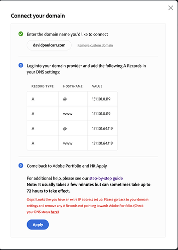

Mais Adobe continue à me donner ce message d'erreur -
"Oops! Looks like you have an extra IP address set up. Please go back to your domain settings and remove any A Records not pointing towards Adobe Portfolio. (Check your DNS status here)"
Mon problème - je ne vois pas d'A Record à supprimer dans mon zone DNS!
Est-ce que quelqu'un aurait une idée comment régler ce problème? Merci beaucoup!

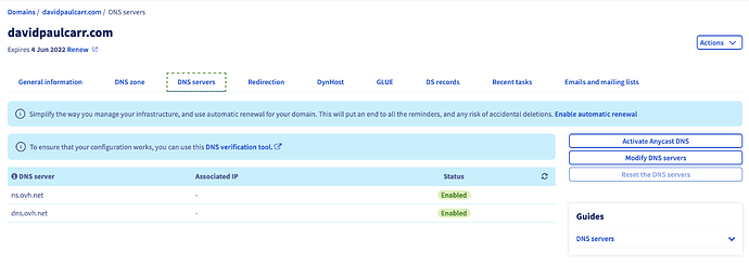

Quelle est l'adresse du serveur Que ADOBE vous a donné ?
davidpaulcarr.com
dig +short davidpaulcarr.com
**151.101.64.119**
**151.101.0.119**
Cela semble donc du coté OVH.

Du coté d'Adobe il faut cliquer sur "Apply" mais je ne peux pas le faire parce qu'on me dit qu'il y a une entrée A à supprimer, ce qui est faux. D'où ma question initiale.
