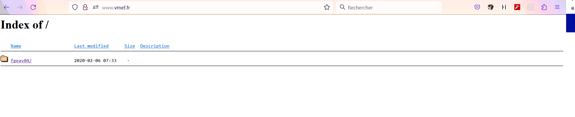

Toutefois, une fois tout fait, lorsqu'on tape le nom de mon futur site (vmef.fr), on arrive à cela :

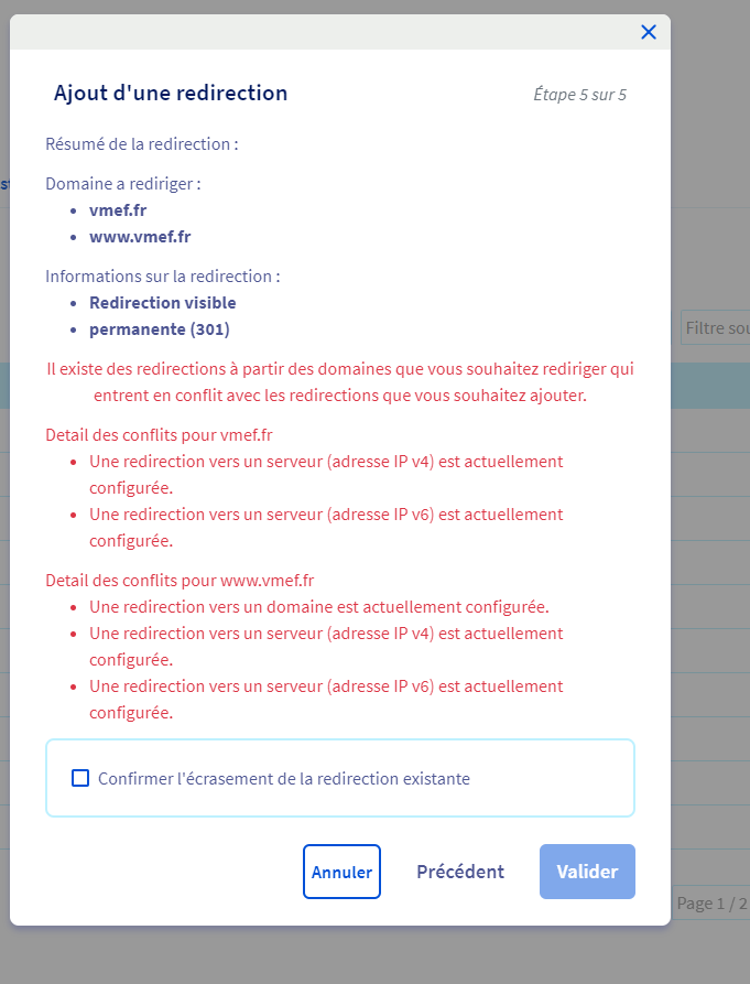

Je ne comprends pas tout, mais j'ai essayé de faire une redirection, je suis allé jusqu'à l'étape 5, mais je n'ai pas validé, car j'ai eu ça :
Donc ne maitrisant pas tout, loin de là, je viens vers vous, afin d'avoir un coup de main, et votre aide, pour que ce problème redirectionnel soit réparé. Car je pense que c'est un problème de ce genre que je dois rencontré. Si besoin d'autre copie d'écran, je pourrait en faire d'autre.
Par avance merci beaucoup pour toute l'aide que vous pourrez m'apporter.

Ne jamais utiliser les redirections via le manager, elles sont incompatibles avec le SSL.
Faire les redirections via le fichier **.htaccess**

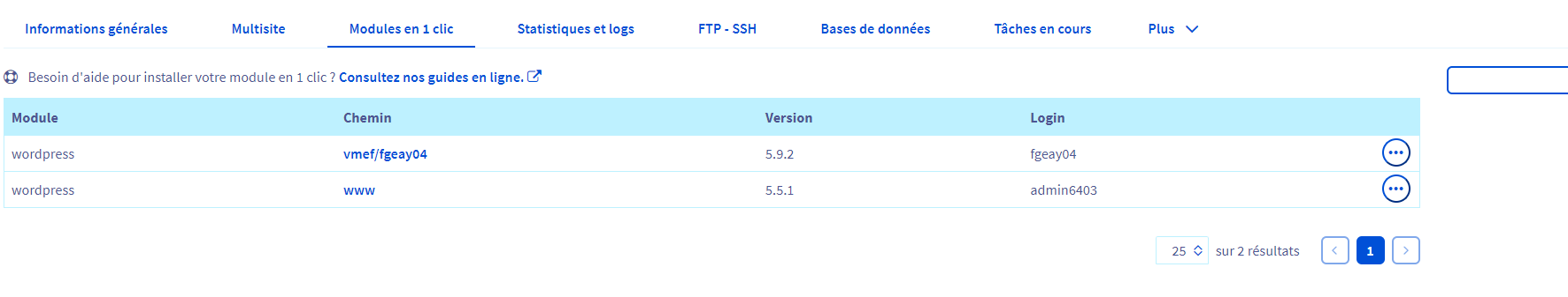

Installation Manuelle ou en un clic ?
Bonjour Gaston_Phone,
Pour l'installation je l'ai fait via 1 clic et ça donne ça :

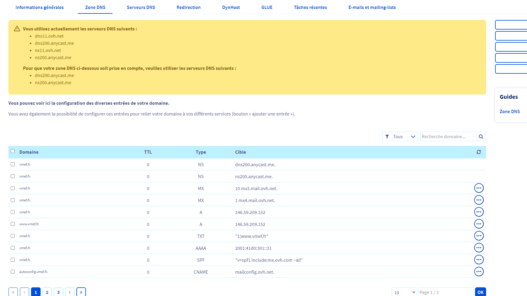

Je viens aussi de jeter un oeil à l'ongle zone dns et j'ai ça :
Peut être que le problème pourrait aussi venir de là non ? Et du coup si je dois réinitialiser ces zones DNS dois je le faire avec juste les entrées minimales ?
Dans ce cas là il vaut mieux tout effacer et repartir à zéro.
Encore des installations de me**e en un clic.
Pour régler facilement votre problème, vous allez pouvoir désinstaller ce module **en un clic** et **installer WordPress manuellement et proprement**.
_Il faut absolument éviter les Solutions en "Un clic" de OVH qui souvent sont anciennes._
**Et installer WordPress manuellement.**

1) vous ne devez JAMAIS utiliser les redirections. C'est un mécanisme obsolète qui ne respecte pas https. OVH devrait s'abstenir de proposer ce service.

3) votre site est sur cluster031, tout est correct dans Domaines > zone DNS
4) votre site affiche une liste de fichiers vide, ça provient de: hébergement > multisite et dans ce panneau de configuration vous avez indiqué un "dossier racine" qui ne contient aucun fichier. C'est donc vide.
5) utilisez votre logiciel Filezilla pour aller voir dans votre serveur FTP, localisez les répertoires www et vmef/fgey04 , puis faites correspondre votre "dossier racine" au dossier qui contient réellement votre site.
