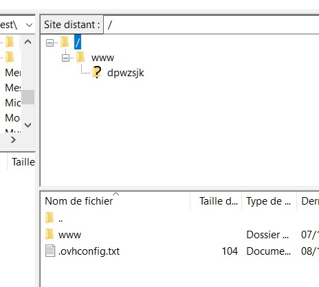

il te manque le fichier .ovhconfig
en Ftp, créer le fichier `.ovhconfig`, AU-DESSUS du répertoire `www`:

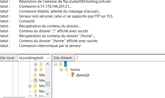

Je n'est pas de repertoire "www" mais "home"

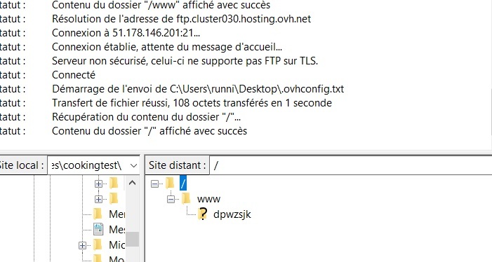

Voilà je vien de changer
Doit_je finir par .php ?
non: `.ovhconfig`
dans pas .ovhconfig.txt
fichier .ovhconfig effectuer
pas besoin de tout voir :wink:

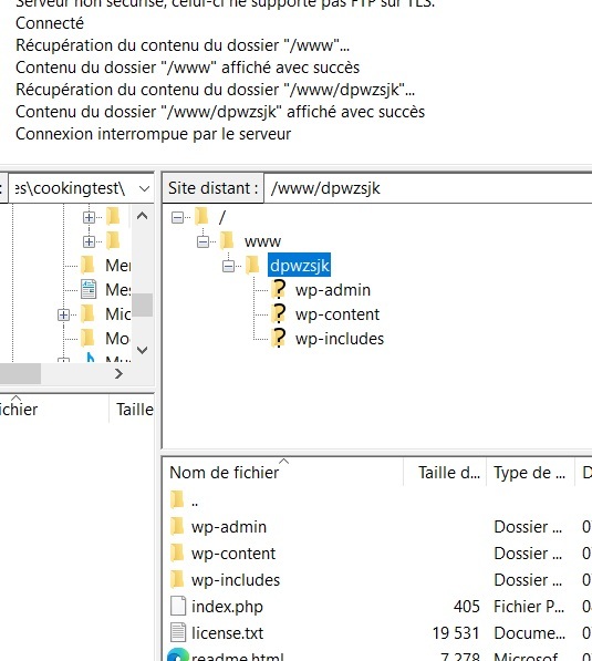

tu as bien un fichier `index.php` dans ton `www`?

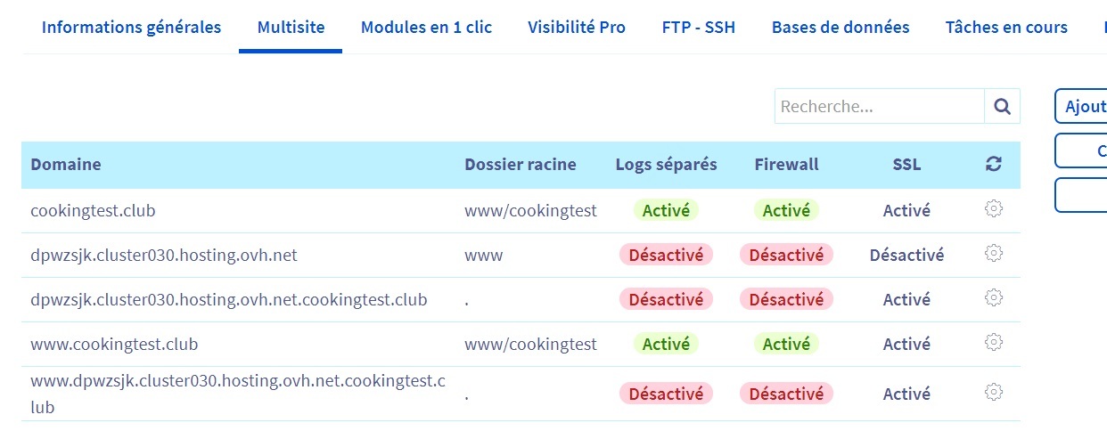

manager Ovh/hébergement/multisite: tes dossiers racines sont bien `www` ?
non. Dans www j'ai le dossier "dpwzsjk" qui contient les fichiers du site
c'est difficilement imaginable
tu as quoi comme dossier racine?
Voilà ce que j'ai

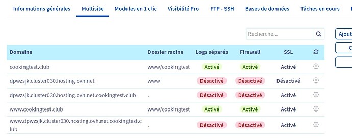

je demande les dossiers racine:
manager Ovh/hébergement/multisite: tes dossiers racines sont bien www
Dans "www" je n'est que le dossier "cookingtest" rien d'autre
ce que tu montres sur le forum a déjà changé car tu as trafiqué en parallèle
je te laisse te débrouiller donc avec ton WP très mal installé et ton multisite n'importe quoi
