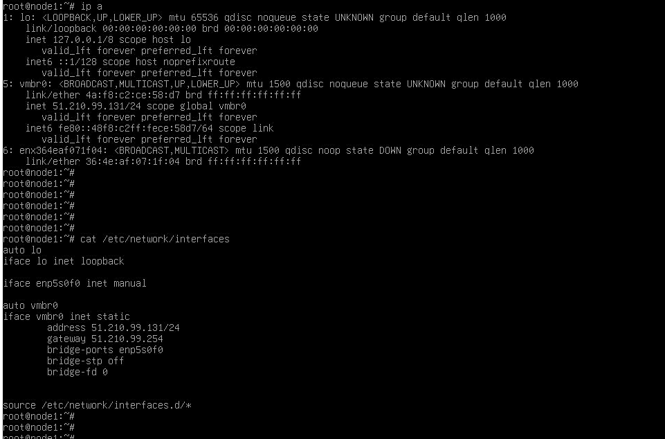

On rencontre un soucis assez étrange sur un serveur dédié SYS-6-SSD-128 .

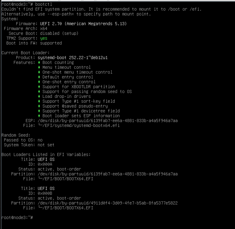

On a 2 serveurs identiques on a installé Proxmox 8 via qemu et l'ISO officiel , le premier serveur est installé correctement on a juste changé le nom de l'interface réseau de ens3 vers enp5s0f0 par contre sur le deuxième on galère depuis des jours on a reproduit l'installation sur les 2 serveurs de la même manière mais sans succès le deuxième serveur ne prends pas la configuration réseau . Ci dessous une capture du serveur qui pose problème :

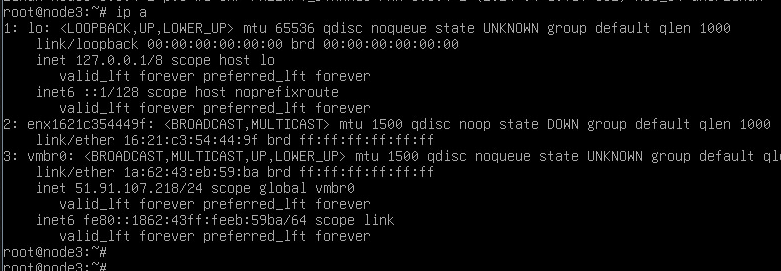

@JeanR suite à ton message, j'ai mieux regardé le screenshot de @KlichA : il manque l'interface primaire dans la sortie de `ip a`. Que donne `lspci -nnkd ::200` ? On dirait que le driver est manquant, c'est bizarre.

Justement le systéme ne voit pas du tout l'interface primaire ni seondaire d'ailleurs.

Voici d autres captures pour mieux comprendre le soucis :

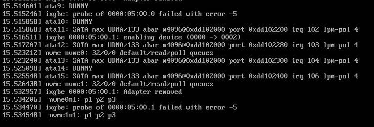

Ça ressemble à un problème qui apparaît sur les serveurs avec une carte mère Tyan S8026. C'est lié à un changement au niveau de la gestion du PCI AER dans les dernières version de kernel (c'est pour ça que nous ne proposons pas Proxmox 8 à l'installation sur votre serveur) :
https://git.kernel.org/pub/scm/linux/kernel/git/stable/linux.git/commit/?id=f26e58bf6f547031f91a1b0e39b9308d48a4ba8c
Vous pouvez tester cette commande sur les deux serveurs identiques et regarder s'il y a une différence.
lspci -vvd ::200 | grep "AERCap:\sFirst Error Pointer:"
Si vous voyez une valeur autre que `00`, le kernel refusera d'initialiser la carte réseau, par exemple dans ce cas :
AERCap: First Error Pointer: 14, GenCap+ CGenEn+ ChkCap+ ChkEn+
Nous pouvons tenter de vider le compteur d'erreur en déclenchant un cold reboot sur votre machine. Cependant, je ne peux pas vous garantir que le compteur restera à zéro définitivement. Sinon, vous pouvez ajouter `pci=noaer` à la cmdline du kernel et ça devrait aussi permettre à la carte réseau de fonctionner.

Effectivement les 2 serveurs qui posent probléme ont :
AERCap: First Error Pointer: 14, ECRCGenCap+ ECRCGenEn+ ECRCChkCap+ ECRCChkEn+
pci=noaer résoud le problème .
