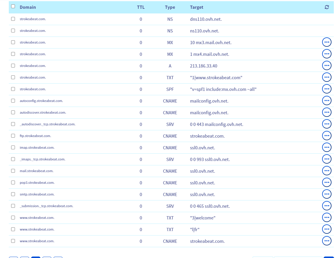

strokeabeat.com => pointe vers le serveur de redirection OVH
www.strokeabeat.com => rien dans la zone DNS
Donc à priori vous avez touché à quelques chose aujourd'hui car le serial de la zone DNS a pour date le 2021-05-04

normalement vous avez le cluster et son IP dans la partie "information générale" de l'hébergement web.
Après il suffit de se rendre sur le domaine => zone DNS et remplacer "213.186.33.5" par "213.186.33.40" si vous êtes bien sur le cluster011
Et après il faut faire un CNAME www qui pointe vers strokeabeat.com. (pour pas se casser la tête).
On dirait que c'est déjà le cas :frowning:
supprimer les 3 TXT avec "1|www.strokeabeat.com" et "l|fr" et "3|welcome"
C'est fait ! Ca ne semble rien changer cela dit, ou bien faut il attendre un peu ?
vu que le robot OVH semble "grippé" il va falloir un peu attendre.
Normalement il y a un menu avec les "actions en cours" et je pense que c'est en attente.
Pas de tache récente dans la liste, je vais donc patienter et reviendrais vers vous si rien n'a changé demain!
