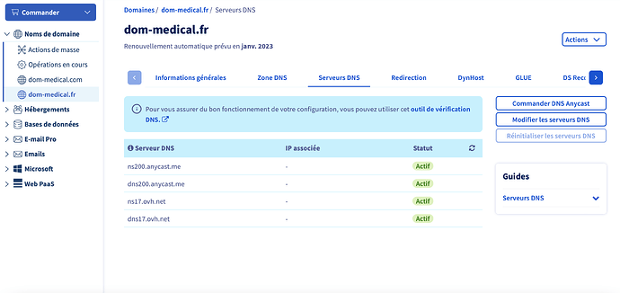

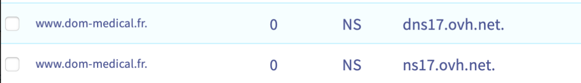

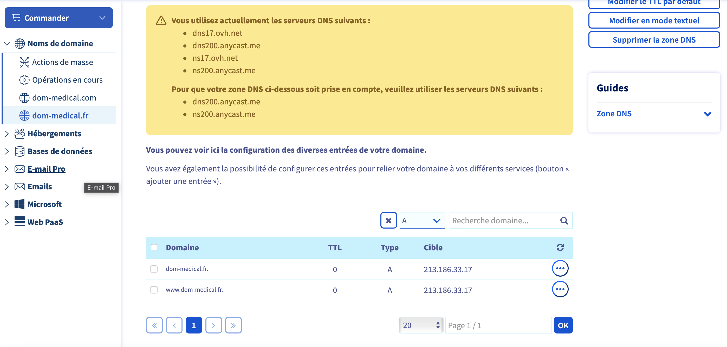

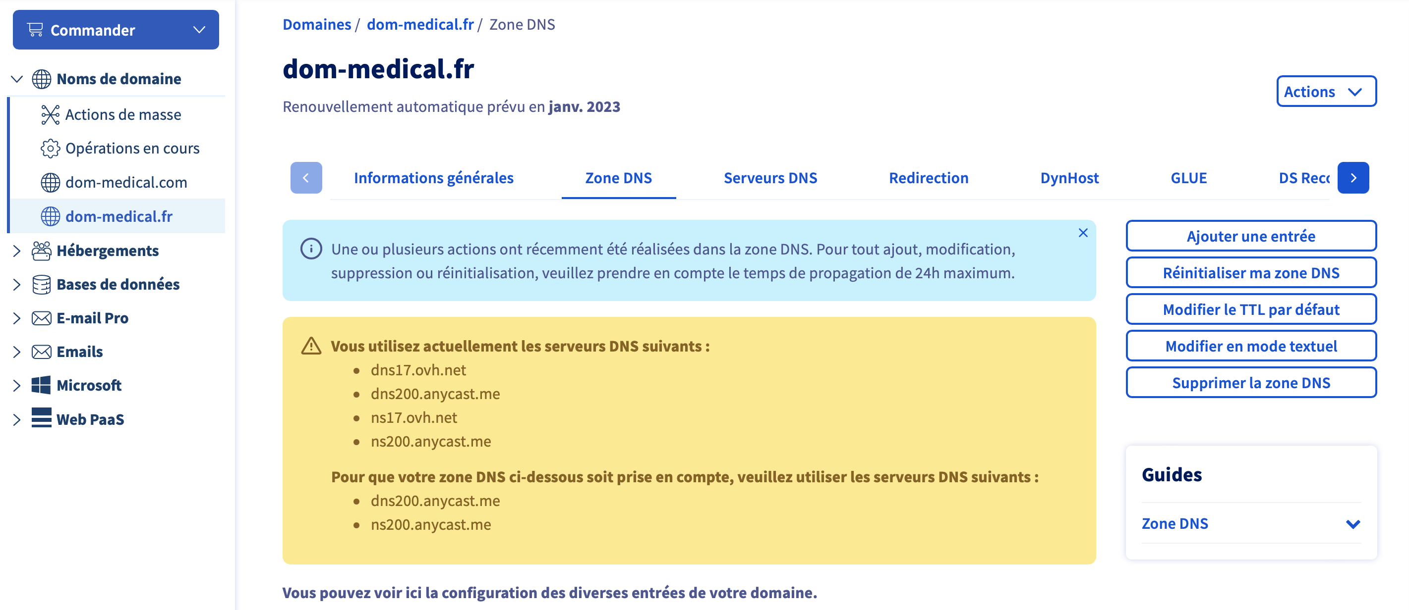

J'ai observé ça :
J'ai donc tenté de modifier les champs pour qu'ils ciblent le même serveur DNS mais ca a tout cassé.
J'ai également ce message qui s'affiche.
J'ai rétablit les champs initiaux, mais c'est toujours planté…

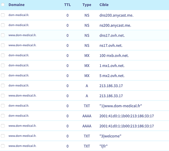

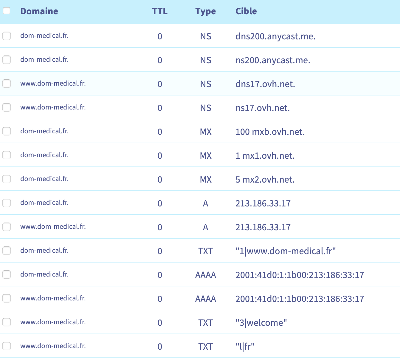

Voilà ce que j'ai comme champs :

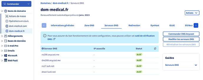

As-tu essayé de mettre pour www.dom-medical.fr le pointage dns200.anycast.me et ns200.anycast.me ?

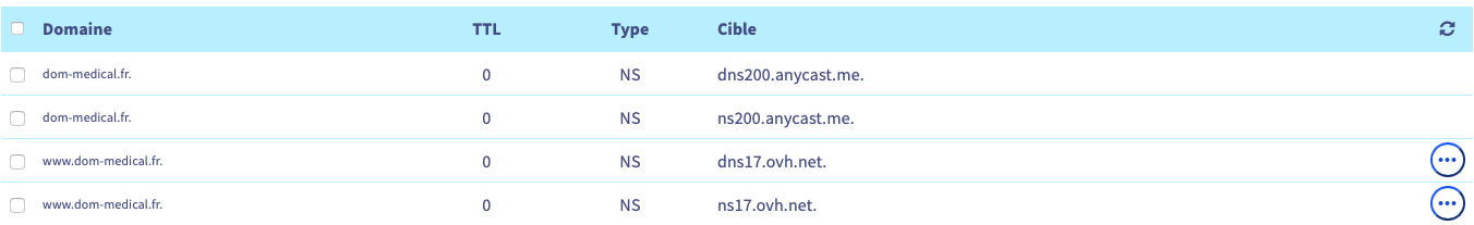

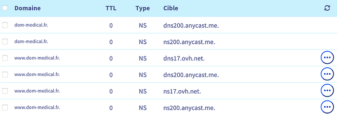

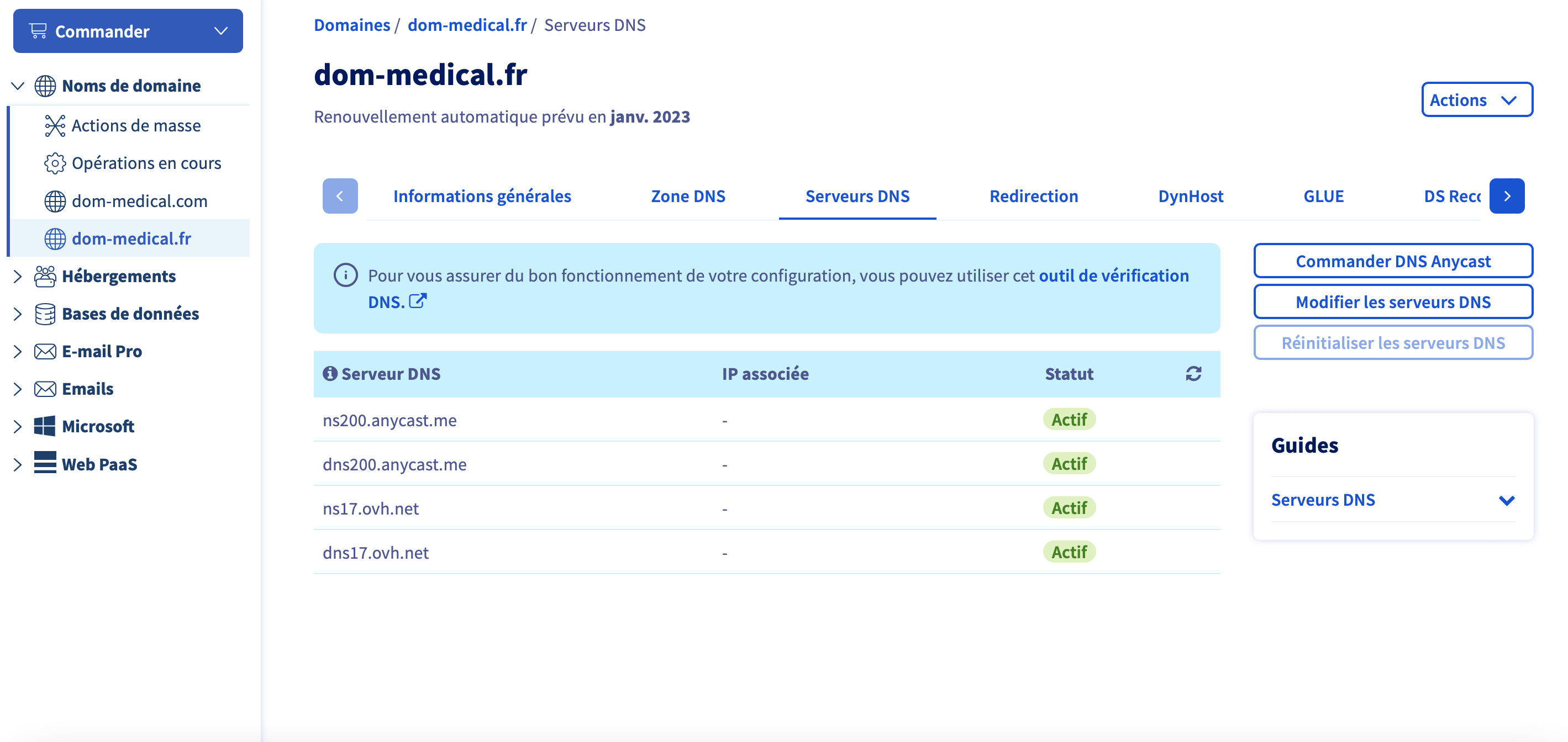

J'ai re-tenté de faire pointer le www vers ns200.anycast.me. et dns200.anycast.me.
Bonsoir, merci !
Problème réglé pour le site down, c'était le fichier .htaccess que j'avais mis à mal.

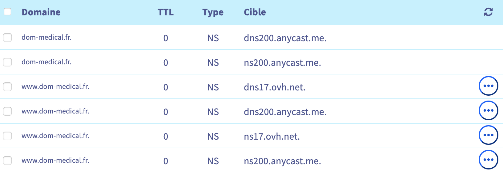

Par contre j'ai remis le ciblage sur dns200.anycast.me. et ns200.anycast.me. pour le domaine www, mais cela ne change pas le problème.
Faut-il supprimer le ciblage www vers ns17.ovh.net. et dns17.ovh.net. aussi ?
J'ai ce résultat pour l'instant : DNS_PROBE_FINISHED_NXDOMAIN

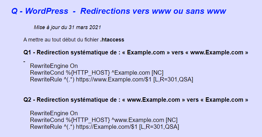

Mon objectif est que la redirection de www se fasse vers le non www. J'ai mis en tête du .htaccess
RewriteEngine On
www -> no-www
RewriteCond %{HTTP_HOST} ^www.(.+)$
RewriteRule ^ https://%1%{REQUEST_URI} [R=301,L,NE,QSA]

Dans mon guide :
Chez moi :
Faut-il supprimer le ciblage www vers ns17.ovh.net. aussi ?
Pour moi : OUI.
C'est fait depuis 1h mais ca change pas le problème. Je sèche… Vous avez une idée ?

En cherchant j'ai lu qu'il pourrait y avoir des entrées TXT en trop. Une piste ?

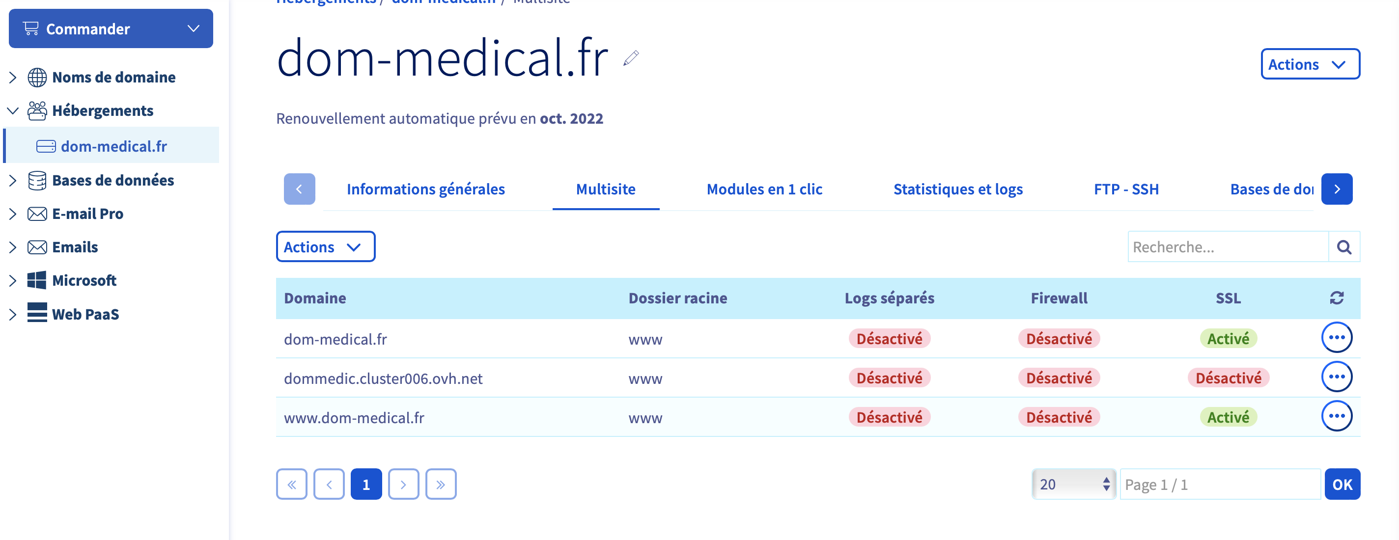

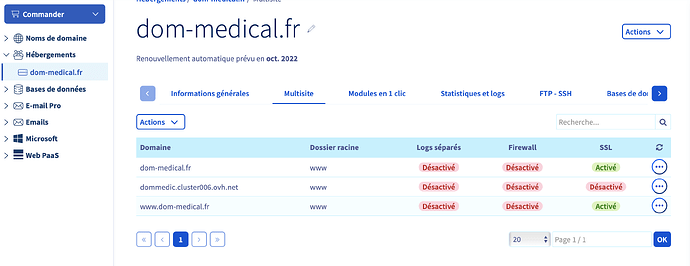

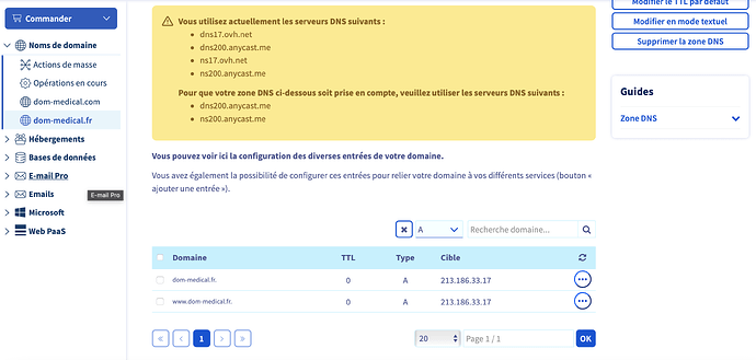

Les copies d'écran sont au dessus je ne peux en poster que 2 à la fois. Désolé.

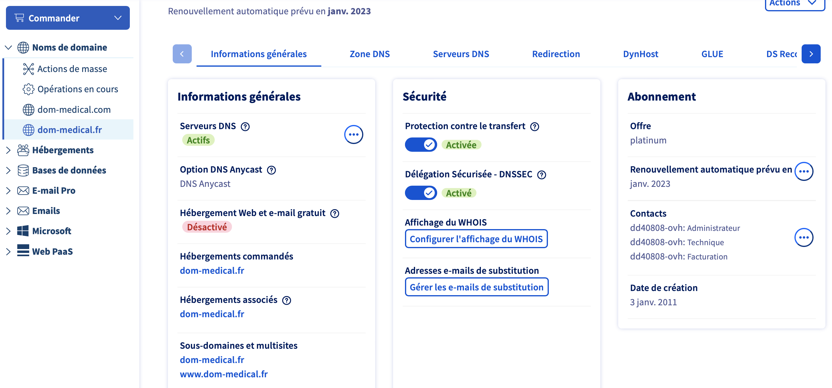

Pour le Manager OVH > Web Cloud > Domaine > VotreDomaine > Zone DNS avec filtre A c'est au dessus.

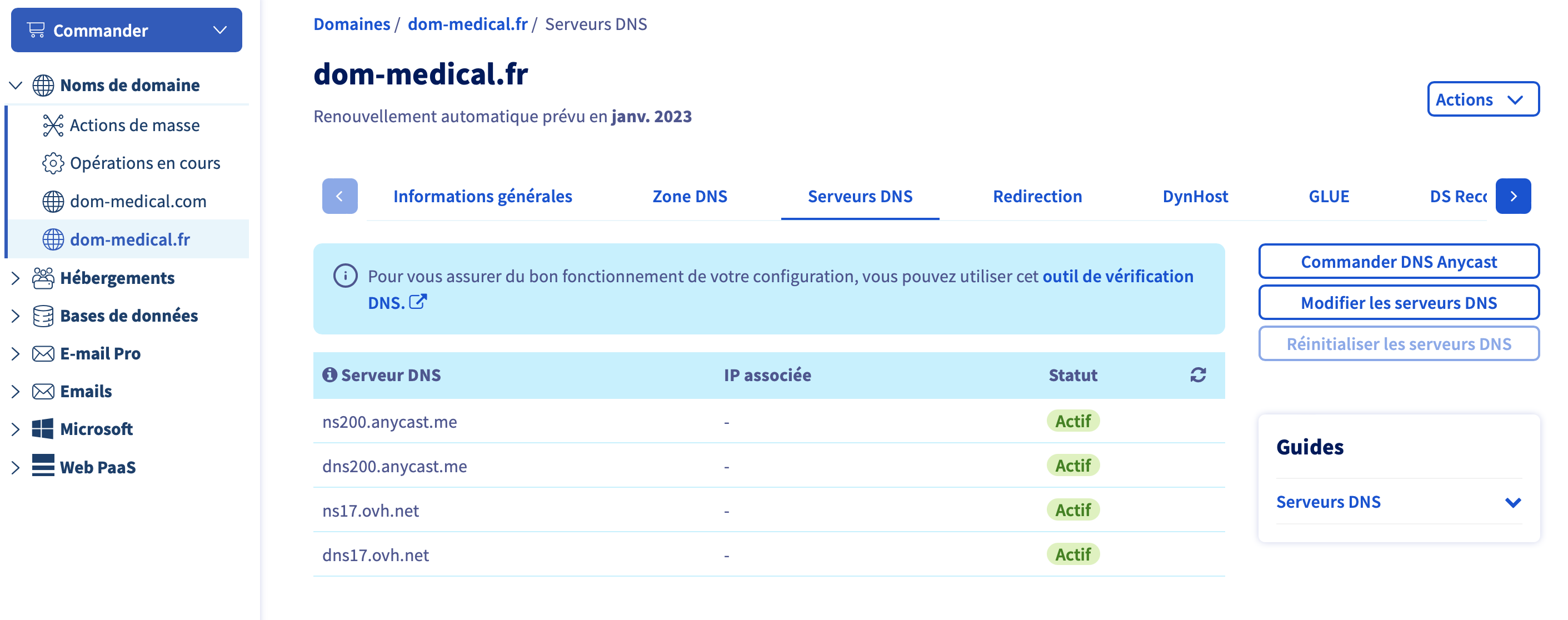

Manager OVH > Web Cloud > Hébergement > VotreDomaine > Informations générales c'est au dessus aussi.
